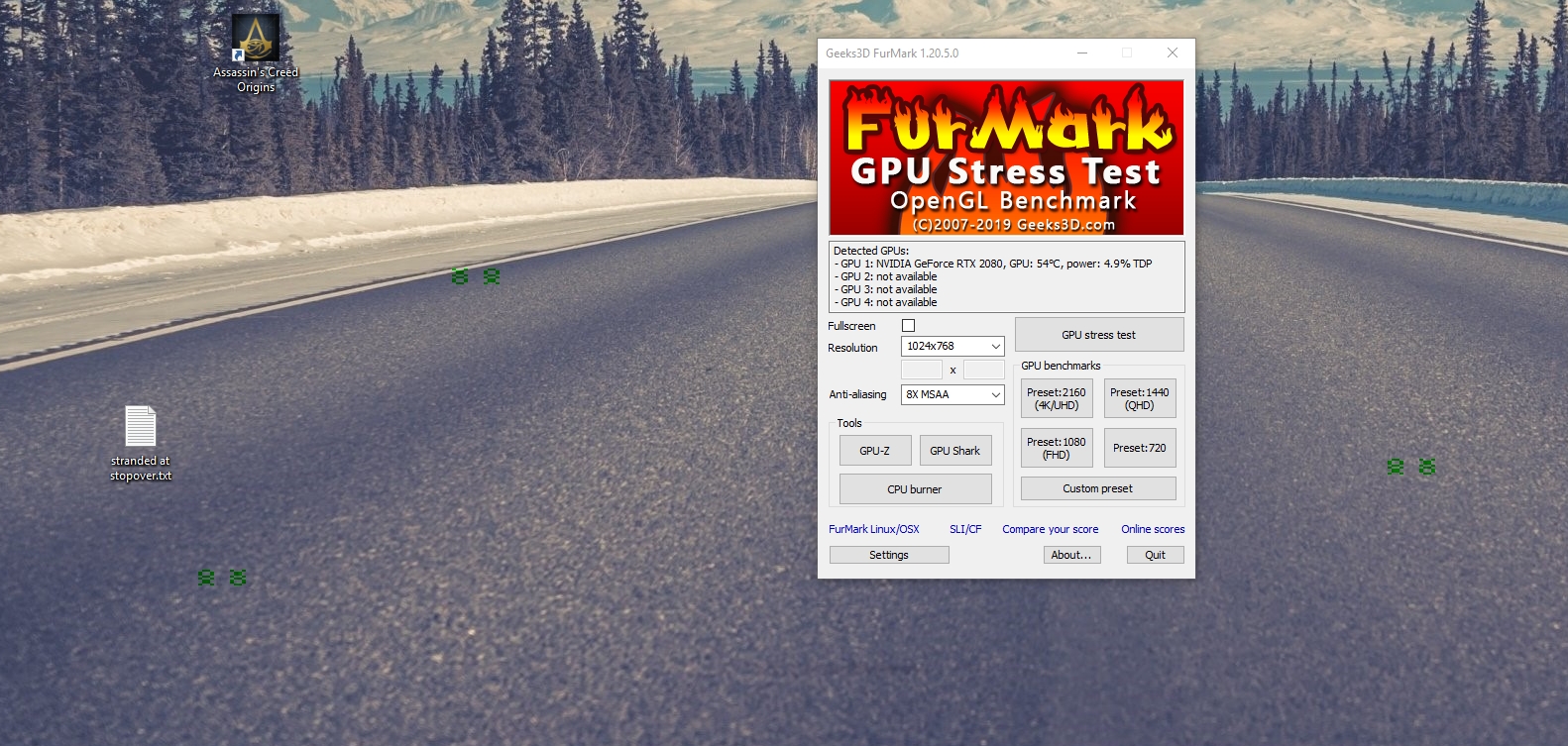

ich befürchte meine ASUS ROG Strix GeForce RTX 2080 OC ist defekt. Seit ein paar Tagen habe ich komische Artefakte in Assassin's Creed Origins. Erst dachte ich, dass einfach nur das Spiel ein Problem hat, aber mittlerweile tauchen auch Artefakte auf, wenn per Furmark oder Superposition die GPU für wenige Sekunden stresse, siehe Screenshot.

Sieht mir stark nach ersten Ausläufern eines RAM-Defekts aus. Da die Karte noch vom letzten Jahr ist, wird das das Naheliegendste sein. Die Probleme gabs sehr oft bei den ersten Modellen. Direkt an Mindfactory wenden.

Jop, sieht man ja öfter bei den 2070/2080, dass die genau diese grünen Bildfragmente bringen.

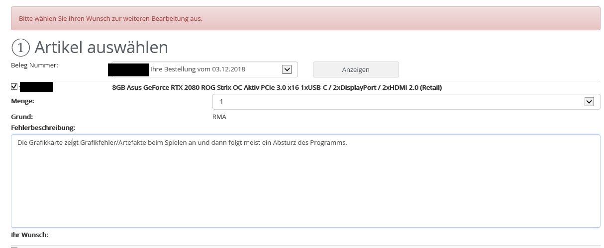

top, danke für eure Meinung. Dann füll ich mal den RMA Bogen aus :(
jetzt ärgert mich auch noch MF :stock:

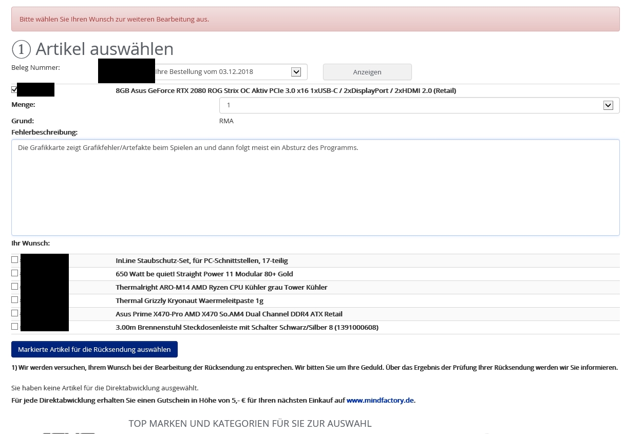

Ich soll einen RMA Wunsch angeben, aber es gibt kein Feld oder Button dafür :D
Was steht denn unter "Ihr Wunsch:"? Da ist dein screenshot am unteren Bildrand abgeschnitten...
Ganz wichtig bei MF ist, dass du direkt angibst, dass du eine Austauschkarte möchtest!
Es soll vorkommen, dass gewisse Shops gerne nur den Zeitwert erstatten, dann die Karte auf Garantie an den Hersteller schicken und die neue Karte wieder verkaufen. Nicht dass MF sowas jemals gemacht hätte..
Reaktionen: Slashchat
da kommen dann die nächsten Produkte meiner Bestellung
