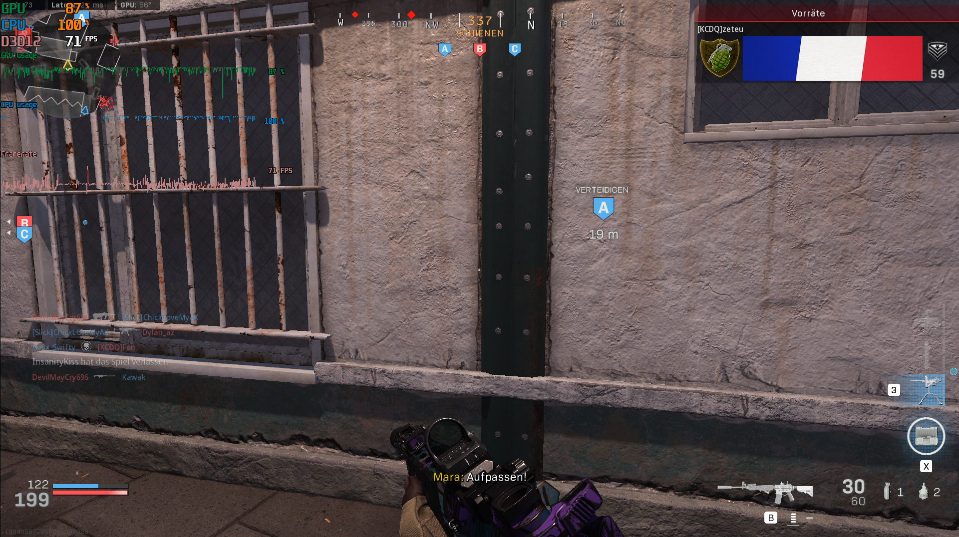

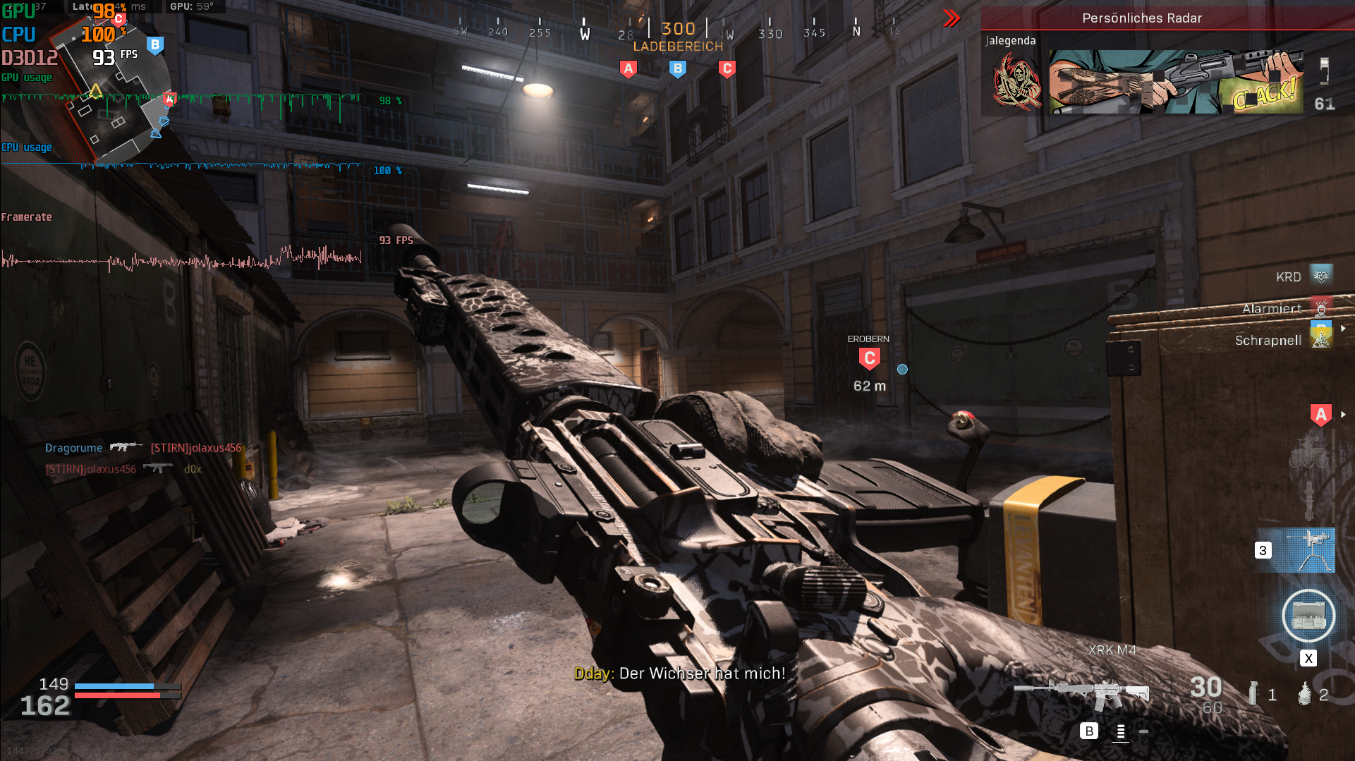

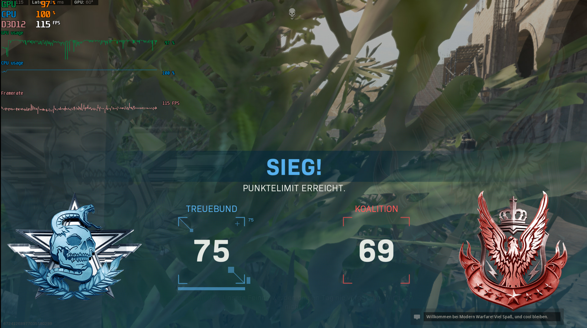

Habe diese Screenshots mal am Ende einer Runde aufgenommen:
Nach den Settings von @Scrush
Meine Normal/Low Settings mit AA auf "SMAA T2X":
Und so siehts aus wenn alles auf High steht und AA erneut auf "SMAA T2X":
Habe hier auch Ruckler aber nichts so extrem wie bei deinen vorgeschlagenen Einstellungen.
