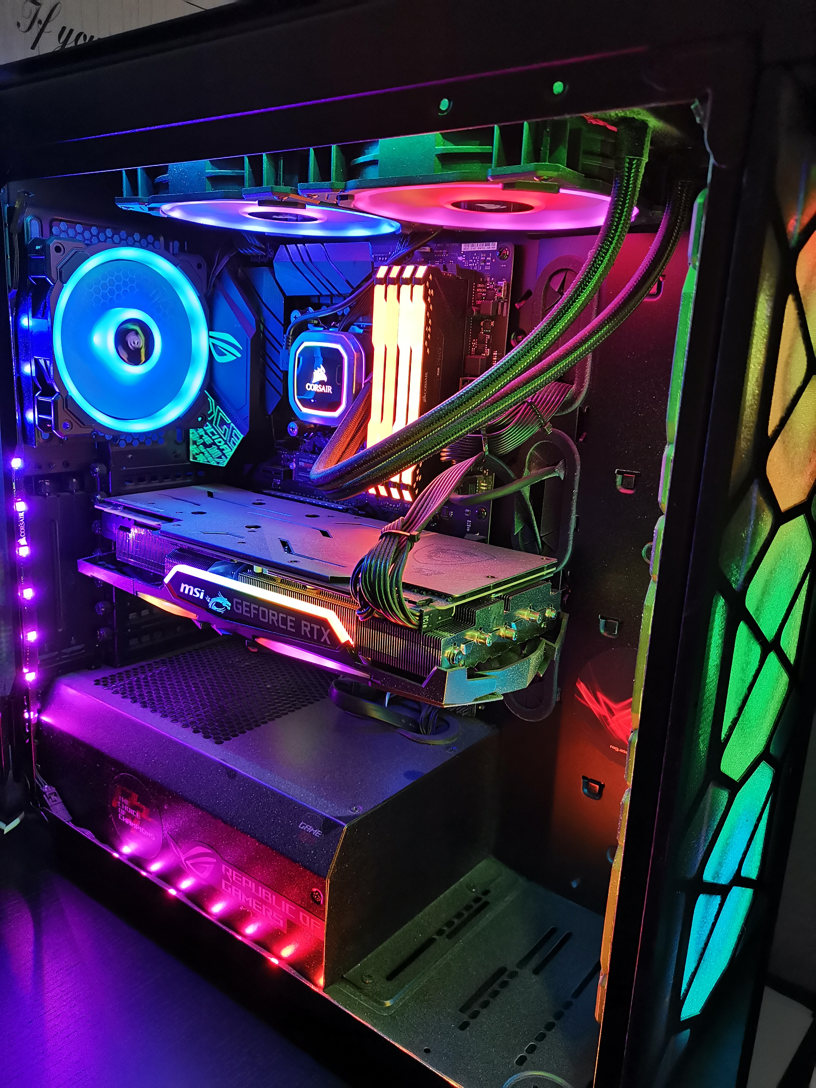

Mach doch mal ein Foto vom inneren des PC.

Könnte mir jemand ein Foto schiken wie ich die Lüfterkurve einstellen soll?
Das sieht gut aus, da darf so eine Grafikkarte normalerweise keine Probleme machen.
An der Lüfterkurve würde ich noch nichts verändern. Bei dem System muss das mit Werkseinstellungen laufen. Sonst den Hersteller kontaktieren.
