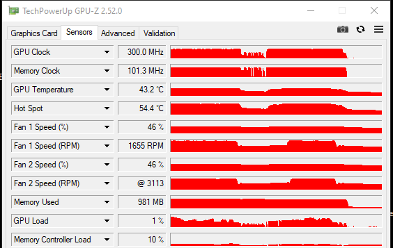

Die Lüfter drehen mit ca, 3300 rpm, obwohl die Karte nur um die 70°C pendelt. Ich hab mal versucht die Lüfterkurve über den Afterburner anzupassen, aber scheinbar interssiert das die Drehzahl nicht. Sogar im Screenshot sieht man, dass die Lüfterdrehlzahl eigentlich unter 50% sein sollte, aber trotzdem drehen die Lüfter so hoch.

Ich hab nochmal in GPU-Z reingeschaut, ich denke es liegt eher daran das die Hotspot Temperatur über 100 Grad geht. Bei Max stehen 107 Grad :-(

Wenn die Hotspot Temperatur über 100°C geht, stimmt was mit der Wärmeleitpaste oder dem Anpressdruck des Kühlers nicht, im einfachsten Falle weil die Pads die falschen sind (zu dick).
Die Lüfter drehen dann mit Volldampf weil die gpu selber den Selbstschutz auslößt, das sieht man leider NICHT an der PWM duty cylce beim GPUz, weil in der gpu eine andere Logik schaltung dafür verantwortlich ist, was die Lüftersteuerung in der GPU überlagert, das kann man maximal über den I2C Bus auslesen dass die gpu nen Overheat meldet.
Also - dafür sorgen dass der Anpressdruck wieder stimmt, dann passt das auch wieder
