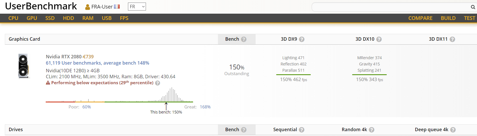

Dagegen sprechen aber zwei Dinge, zum einen hat der TE, wie er geschrieben hat, eine Ruckelorgie und zum anderen scheint es Probleme zu geben, was selbst hier angezeigt wird:
Es gibt keine Probleme, du liest es falsch.
Seine 2080 taktet mit Stock Taktraten, im userbenchmark sind vermehrt OC Versionen in der Datenbank, trotzdem ist er noch gut in der Mitte.
Reaktionen: Qldskool
So wie ich das verstehe, ist das aber kein Problem, sondern lediglich was schlechter als vergleichbare RTX2080 bei solchen Messungen erreicht haben. Der Graph ist ja noch im grünen Bereich, sogar kurz vor dem am besten gemessenen Wert.

Also ich habe bei meiner GTX 1070 in diesem Test 91 Persentile und der TE 29 Percentile und Du willst mir hier erklären, das liegt an den Stockwerten der RTX 2080? :evillol:

Das meine GTX 1070 nicht mit der RTX 2080 verglichen wird, das sollte doch klar sein, darum geht es auch nicht. Sondern die 29 Percentile sind für die RTX 2080 im vergleich auch zu anderen RTX 2080 Grafikkarten viel zu wenig. Und das etwas nicht stimmt steht doch völlig außer Frage, wenn dem TE seine Grafikkarte nur mit 15 bis 30% Last läuft, das muss ich doch hier nicht erklären!
