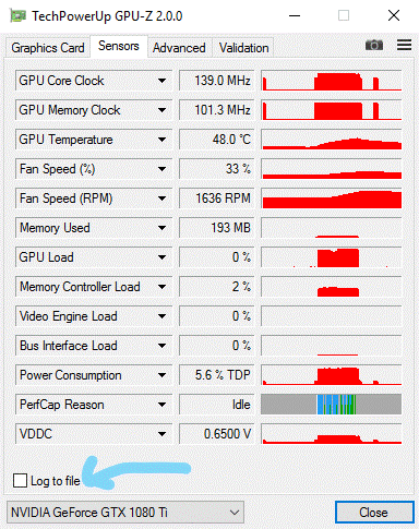

@Sarevok - womit kann ich die Sachen denn am besten Loggen ? das ihr damit auch was anfangen könnt
Mit GPU Z >>> Sensors zB
