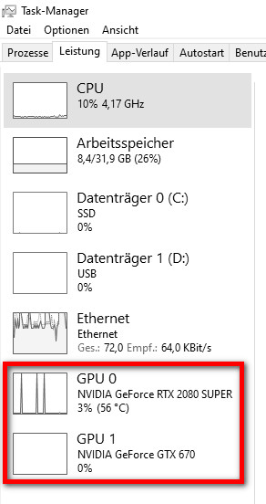

So, ich hab jetzt mal die alte GraKa mit in den neuen Rechner eingebaut. Sie wird einwandfrei erkannt, ist auch im Gerätemanager bei den GraKa aufgelistet, gibt aber kein Bild aus. Mal schauen, ob ich da noch was ergoogeln oder basteln kann.
@Sykehouse Ich bin ja auch schon gaaaaanz alt. ;)
@wrglsgrft Nein, ging nicht um SLI. Ging genau um das, was ich jetzt gerade gemacht habe: Neuen Rechner kaufen und alte Graka aus altem Rechner zusätzlich mit in den neuen Rechner einbauen. Mein neuer Rechner hat jetzt eine RTX 2080 Super und eine GTX 670. Bin nur mal gespannt, wie lange die überleben, denn zwischen den Karten ist nicht viel Platz und ich befürchte, die 2080 kann so nicht richtig lüften/kühlen.

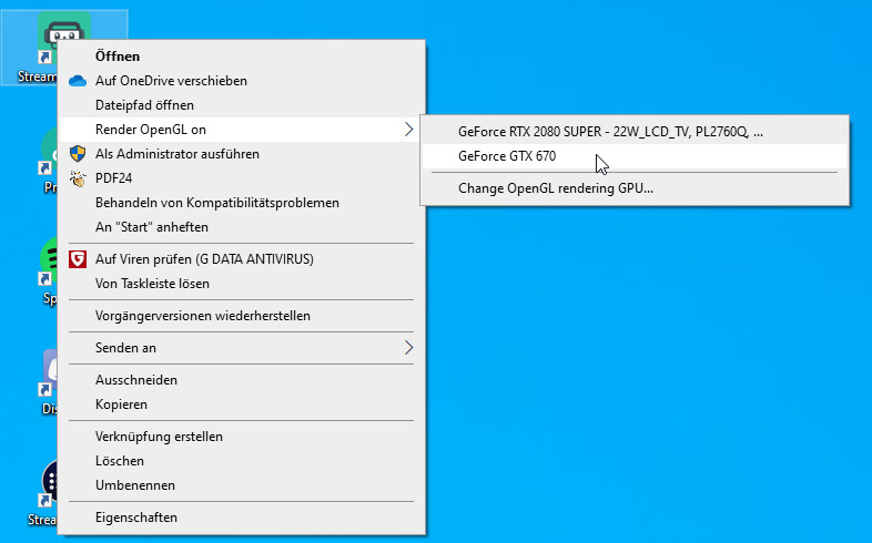

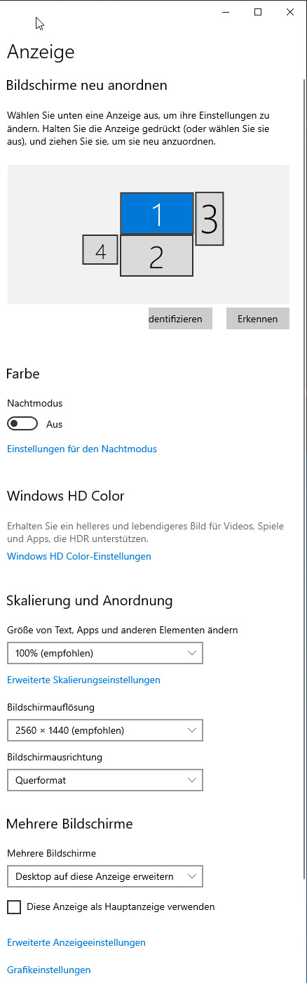

Okay, also so wie es aussieht, kann ich die GPU nutzen und auch bestimmen, welche App mit welcher GPU laufen soll, aber die zweite GPU kann kein Bild ausgeben. Wird rein zum Rendern benutzt. Der fünfte Monitor ist angeschlossen, aber wird nicht angezeigt.
