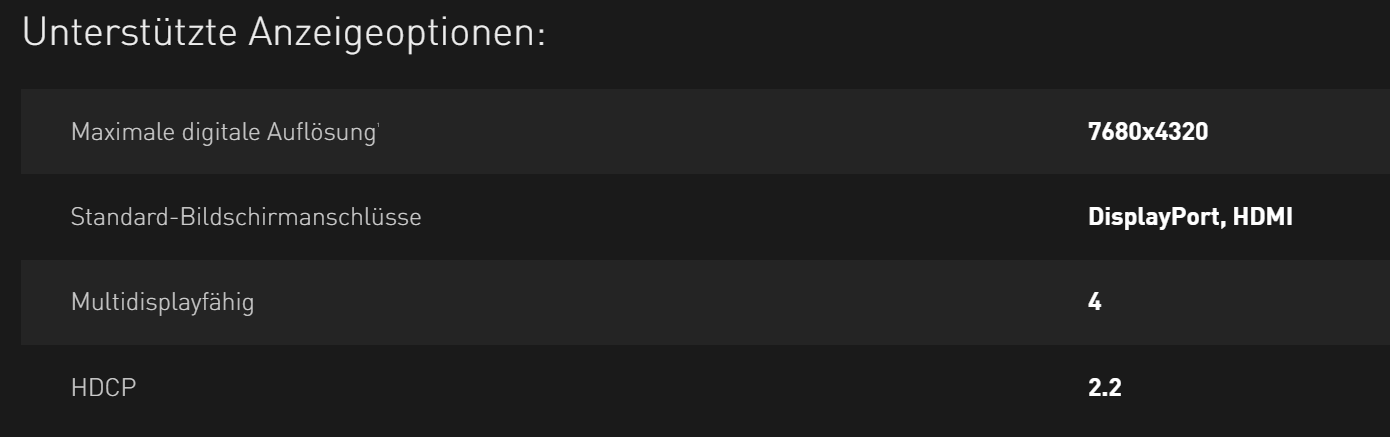

Nun hat die Grafikkarte ja insgesamt 4 Ausgänge (3x DP und 1x HDMI) und einen USB-C Ausgang. Bisher habe ich alle 4 Ausgänge mit unterschiedlichen Monitoren belegt. Heute wollte ich dann einen fünften Bildschirm über ein USB-C-Adapterkabel (USB-C auf HDMI) anschließen und - Überraschung - geht nicht. Es sind immer nur 4 Monitore gleichzeitig aktiv. Ich kann den fünften Monitor zwar in den Windows-Einstellungen aktivieren, jedoch wird dann dafür einer der anderen Monitore deaktiviert.
Frage 1:
Ist das eine Windows-Eigenart und Windows kann nur 4 Stück? Oder kann die Grafikkarte maximal 4 Bildschirme versorgen?

MrMoods schrieb:
Frage 2:
Funktioniert das Bild über den USB-C des Mainboards nicht, weil die Onboard-Graka wegen der CPU nicht existiert?
Korrekt.
4 wird maximal Supported.
Siehe Specs zur 2080 Super.

Also ärgerlich ist wirklich, dass bei MSI steht, die Karte kann 5. Das ist ja mehr oder weniger Beschiss.
Aber um das mal zusammenzufassen: Ich kann maximal 4, hätte aber gerne 5. Was kann ich machen? Jemand eine Idee? Würde eine Docking-Station was bringen? Oder ist das immer noch das gleiche Problem? Würde dann einen Bildschirm von der GraKa abziehen, so dass nur noch 3 dran hängen und würde dann an den USB-C eine Docking-Station packen und an diese 2 Bildschirme klemmen. Oder bringt das nichts, weil die Graka nur 4 kann und das für die keine Rolle spielt, ob eine Docking-Station dazwischen hängt?

Ich hab mit der 5 Monitorangabe jetzt auch nichts brauchbares gefunden, eher dass sich das mit den 4 Displays bestätigt und du dann für 5 oder mehr auf nen Adapter der die Ausgabe verteilt ausweichen müsstest.
Ist jetzt keine 100% Aussage mit den max. 4 Monitoren gleichzeitig, aber hab nix zur Hand was das definitv widerlegen würde.
Alles sehr schade. Ich hab auch gerade mal durchgetestet, Funktioniert alles nicht. Selbst, wenn man die Bildschirme über eine Docking-Station anschließt, gehen maximal 4. Sehr ärgerlich.
