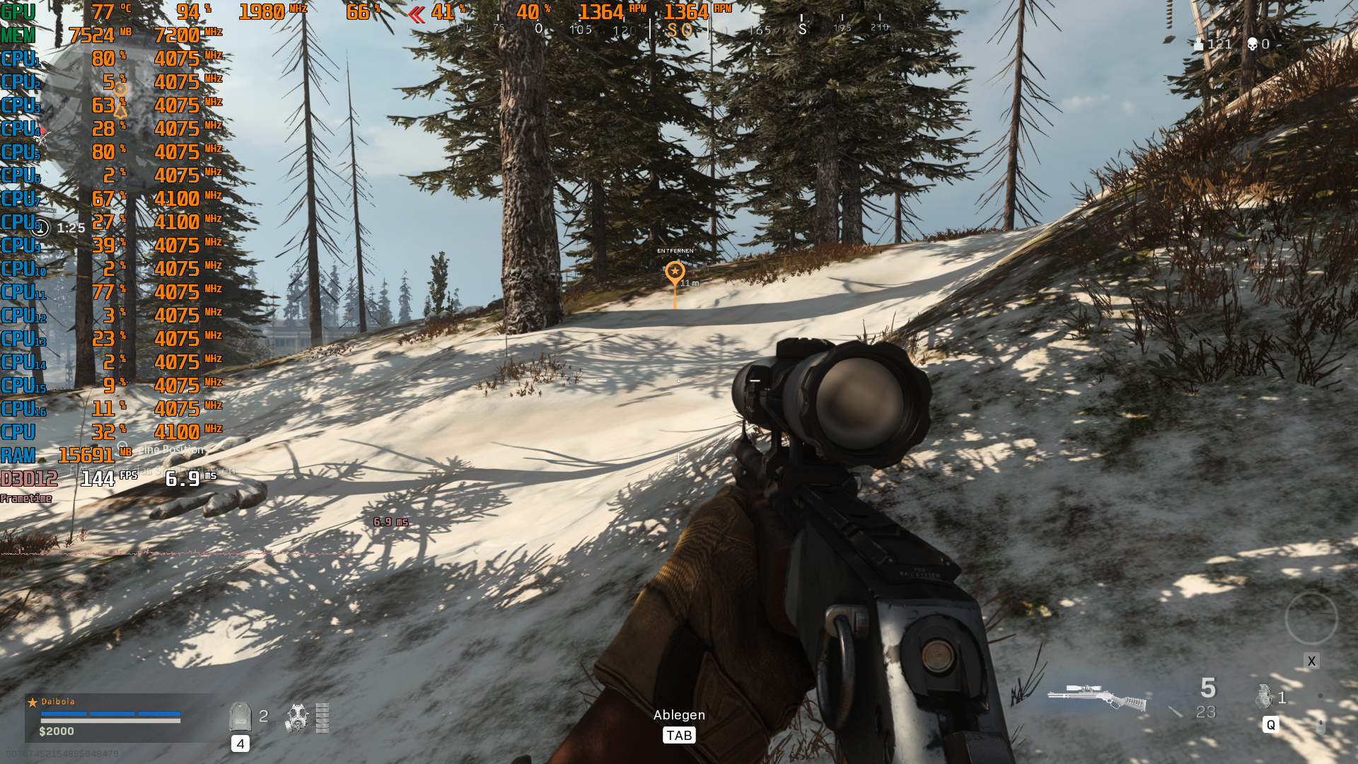

Nichts für ungut, aber eine 2080 Super ist einfach keine 1080p-Karte! In den meisten Spielen hat man in dieser niedrigen Auflösung kaum einen Vorteil gegenüber einer 4 Jahre alten GPU wie der GTX 1070. Man benötigt schon einen Prozessor mit höherer Rechenleistung per Core um in 1080p eine höhere Auslastung hinzubekommen (Bsp. 9900k, 10700k).
In 1080p schafft der 3700X knapp 144 Fps, mit einem 25-30% langsameren 2700X kommen somit ~110 Fps hin. Mit schnellen RAM kommt man bestimmt Richtung 120-125 Fps mehr aber nicht.

Ja das macht auch Sinn, ich hatte bisher nie die Grafikkarten, die stark genug waren um höher als 1080p zu spielen, daher wurde der Gedanke auch ausgeblendet - aber jetzt habe ich die Macht :cool_alt:
Werde mir die Tage auch über ein Monitor-Upgrade Gedanken machen, da die Karte zu schön/gut ist um nur 1080p eSports Titel damit zu spielen.
