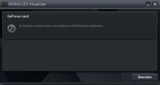

BlueRazu schrieb:
Versuch es doch mal mit den Nvidia Led visualizer das hat bei meiner Gigabyte gut geklappt
Danke für den Tipp. Hat leider auch nicht funktioniert. Die Software meldet, dass die keine unterstütze Karte gefunden wurde.
Naja, ich hab mich damit abgefunden dass man die LEDs nicht deaktivieren kann ohne Lötkolben.
