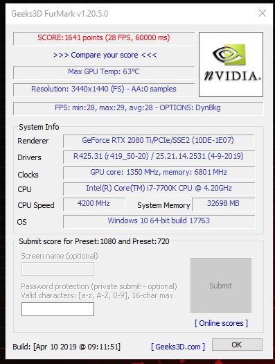

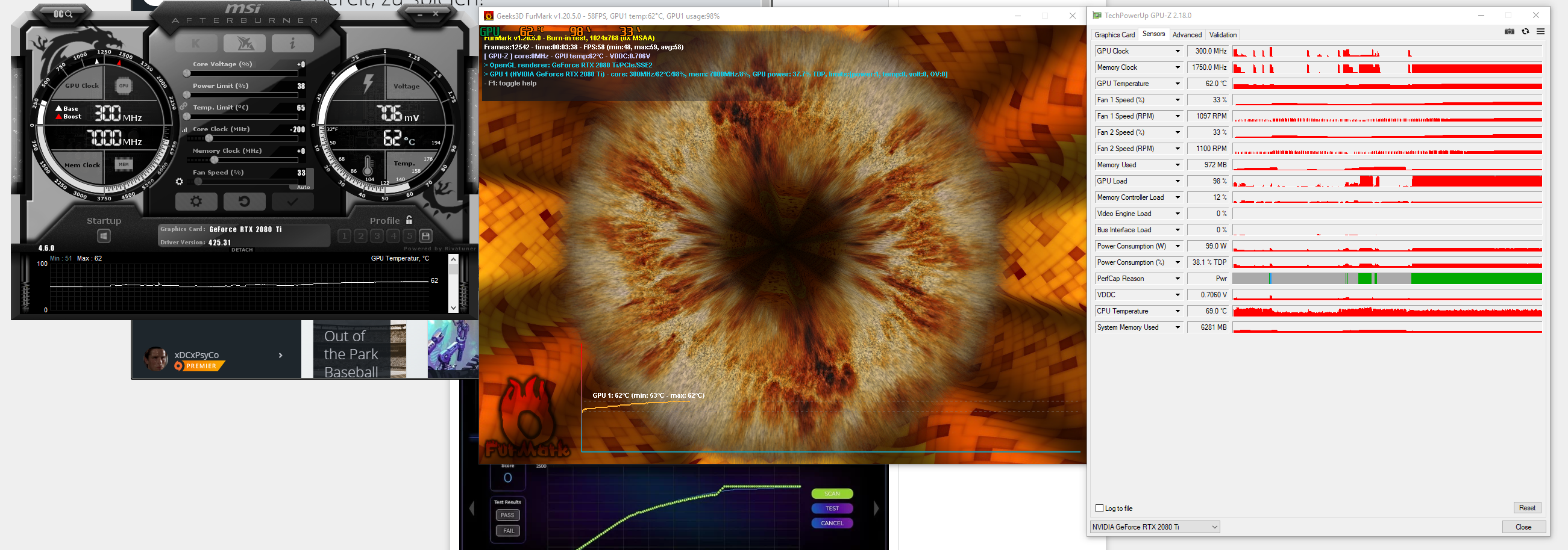

Etwas seltsames ist passiert hmmmmm
Habe mal bei Afterburner folgendes eingestellt siehe FOTO

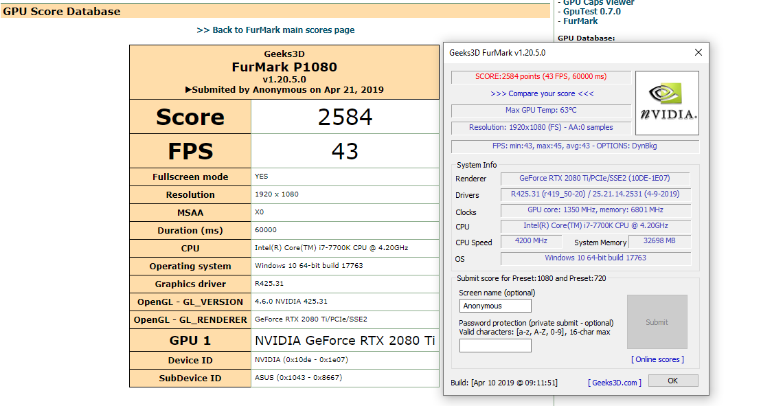

So funktioniert zwar das Spiel nicht es stürzt ab, ABER zum ersten mal funktioniert Furmark Siehe Foto mit Werten.
Was versteht Ihr daraus?

Wie gesagt einfach reklamieren, GPU ist schneller gealtert als gewollt daher muss man jetzt den Takt reduzieren damit sie stabil läuft.
Allerdings wird dies auch nur ein Paar Monate funktionieren.
Aber um 62%? Er hat die Regler ja ganz links. Sieht mir nicht nach einer schnelleren Alterung aus, sondern nach einem generellen Defekt oder es ist wirklich das NT, weil die Karte ja jetzt so gut wie keine Last mehr verursacht.
Das glaube ich nicht so wirklich. Der Kühler von der Asus Dual ist ziemlich bescheiden und gehört eher zu den schlechteren Varianten.
Ich hab hier ne Gigabyte 2080 TI Gaming OC und die erreicht unter Last schon 75°C.
Versteh eich da was falsch, wäre es das Netzteil würden die Werte bei Watt Power Consumption nicht zu hoch sein?
In furmark hast du laut Bild doch eh nur 100w verbrauch und das ist vorher instant gecrasht.
@iAmPsyco du hast die Karte extremst untertaktet, also zieht sie nicht mehr ansatzweise so viel Strom aus der Steckdose und das Netzteil muss weniger leisten. Es KANN also trotzdem das Netzteil sein, aber auch eine defekte Graka ist eben nicht auszuschließen. Tausche doch einfach das NT oder teste die Karte woanders.
