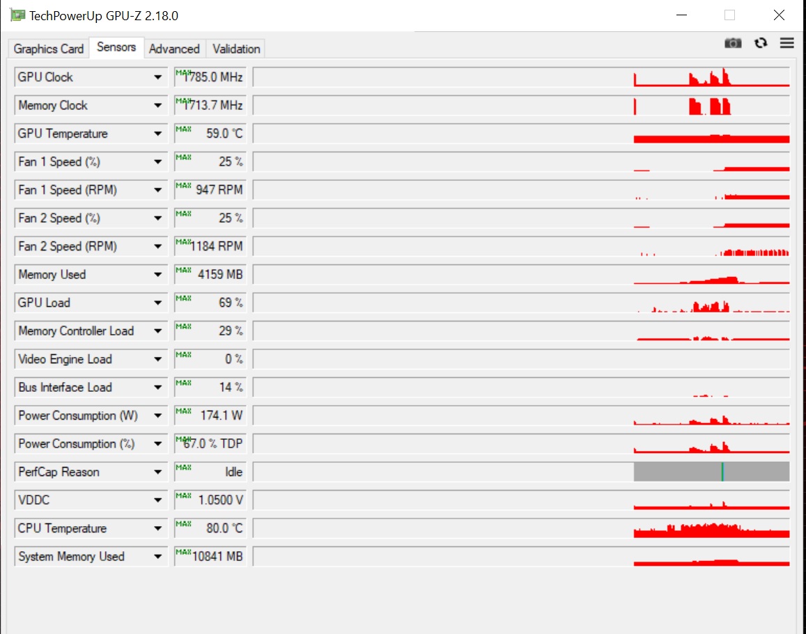

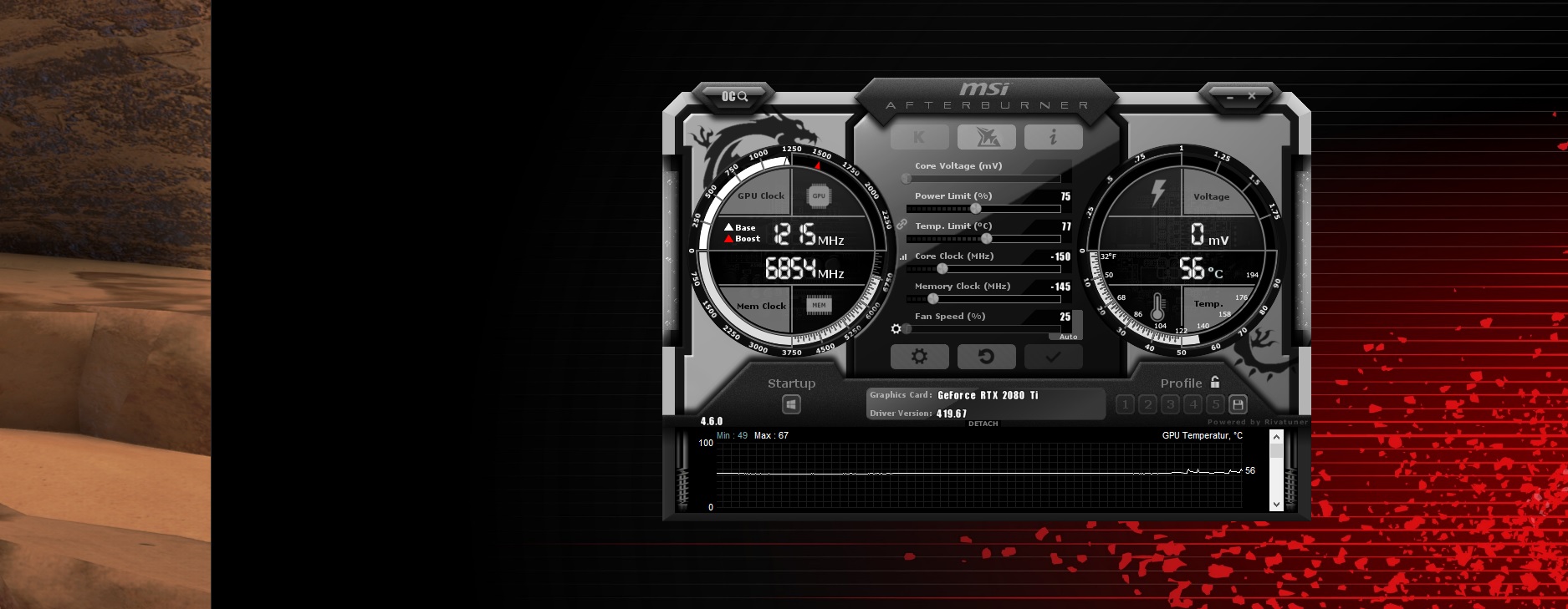

Habe es jetzt so eingestellt ..
Powerlimit 75%
Core Clock -150
Memory Clock -145

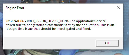

Gleich wieder Abstzurz in Game mit diesen Werten ca.

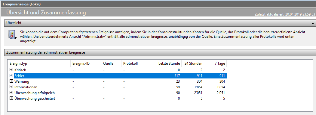

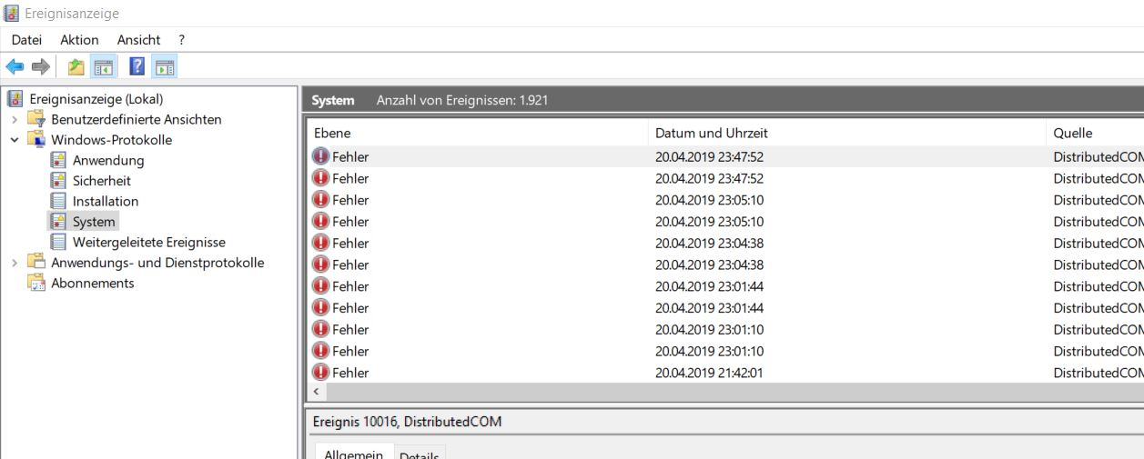

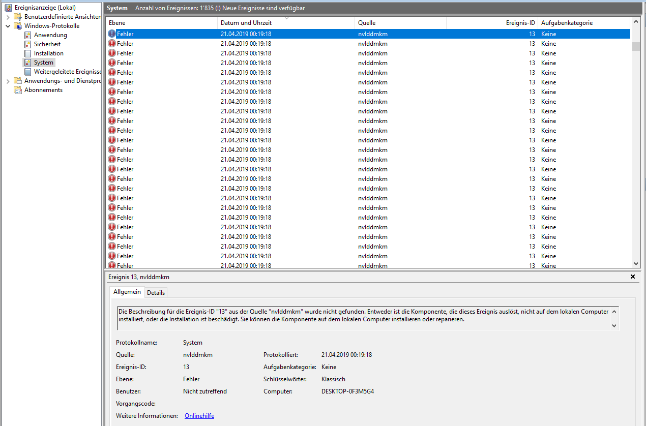

Was steht in der Windows-Ereignisanzeige?
Das sind die Werte Highest Werte vom Start des Spiel bis zum Absturz.

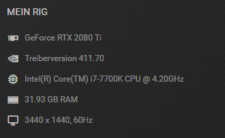

Ich habe den neusten Driver .. Habe es sogar über Geforce Experience runtergeladen.

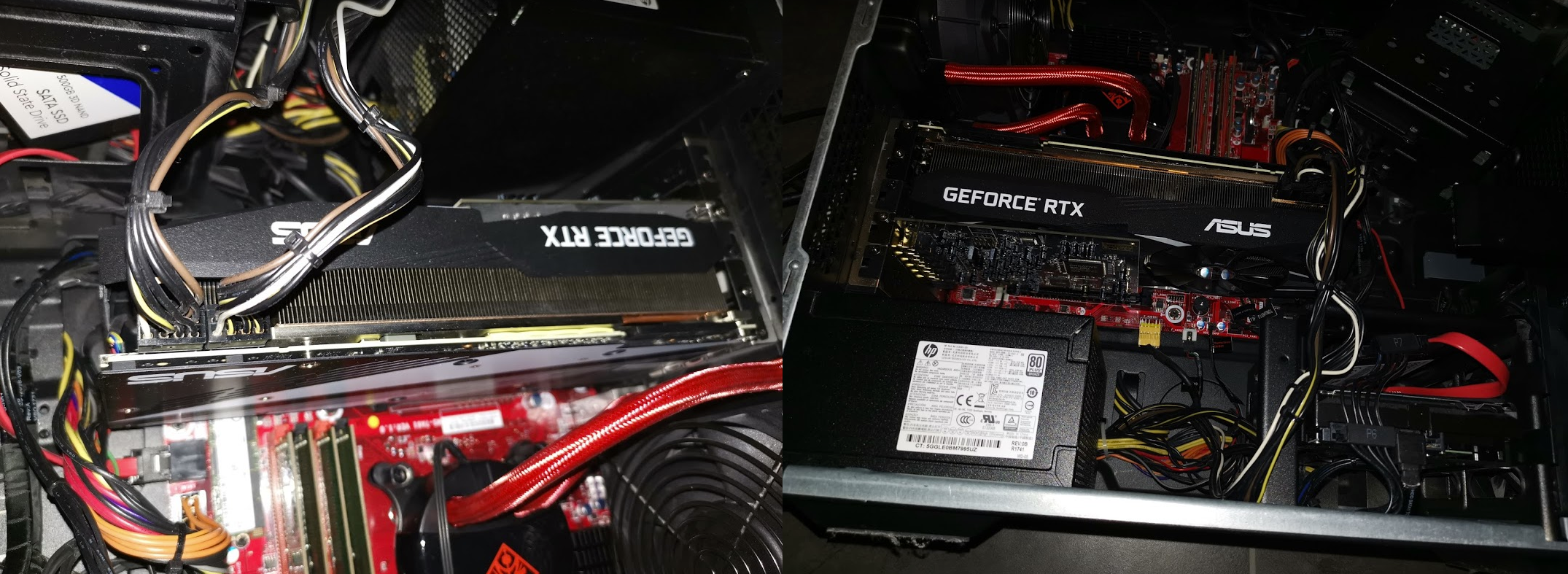

Dies ist mal das innere Leben :)
Kabel scheint kein Wackler zu haben.
Kann es sein das die Soundkarte beim 1x Lüfter das Problem ist?Siehe Bild
774883
Schön ist das nicht, sollte aber nicht zu Abstürzen führen.
Also demfall direkt am Dienstag die Grafikkarte ausbauen und zur Reparatur schicken :( Scheisse :(

Punkt 1: Dein Treiber ist nicht der "Neuste", wie du das angibst. Er ist sogar ziemlich alt bzw. deine Bilder zeigen zwei verschiedene Werte an. In Post #19 hattest du noch den 419.67, welcher wirklich relativ neu ist. Im nächsten Bild unter #31 hast du plötzlich nur noch den 411.70. Hast du dazwischen irgendetwas geändert?
Hol dir zuerst den neusten Treiber von Nvidia und installiere den Treiber neu. Da ich nicht weiss, was du unter "Windows zurückgesetzt" verstehst, wäre ausnahmsweise die Nutzung von DDU nicht schlecht, damit alle Treiberreste gelöscht werden. Eigentlich sollte das Nvidia selbst hinkriegen, wenn man auf "Neuinstallation vornehmen" (Benutzerdefinierter Modus) klickt.

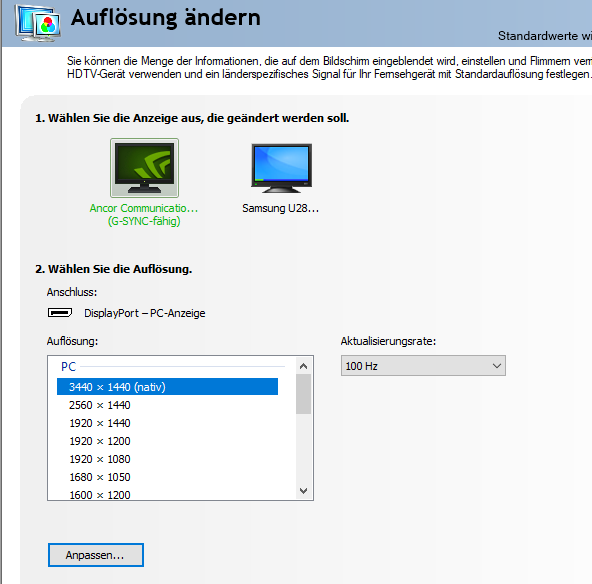

Punkt 2: Du hast einen verdammt teuren 100Hz G-Sync Monitor gekauft und nutzt ihn nur mit 60Hz. Es würde mich nicht wundern, wenn du die ganze Zeit mit 60 Hz ohne G-Sync gezockt hast und nicht in den Genuss dieses schönen Stücks gekommen bist. Das kann ja nicht Sinn der Sache sein.
Hallo Ozzhi
Vielen Dank für deine ausführliche Nachricht.
Treiber war immer der neuste direkt von der Website und dann haben wir ja beim Post 30 Knito vorgeschlagen 411.70 runterzuladen dies tat ich ja dann auch. Habe immer alles probiert.
Jetzt im moment habe ich wieder 425.31 wie ganz am Anfang ;)

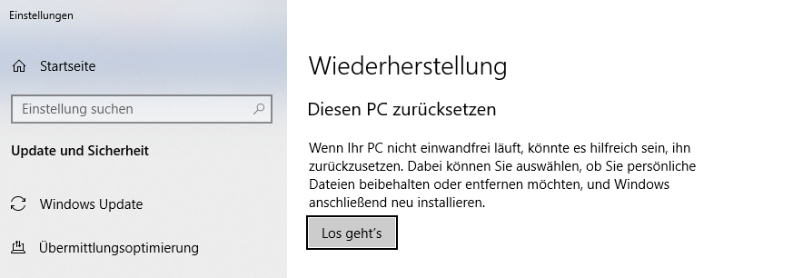

Mit Windows zurücksetzen meine ich dies hier :
774940
inkl alle Laufwerke zurückgesetzt.

Ich hatte immer bei denn Einstellungen 100 Hz eingestellt ;) Dies wurde zu 60 HZ wegen 100mal Treiber installieren ;)
