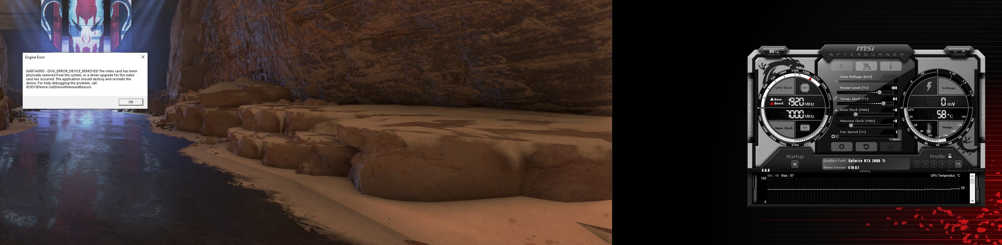

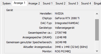

Anbei das Foto vom DXDIAG UND MSI (Beim Apex Crash )
Das Problematik muss ja an der Grafikkarte sein oder?

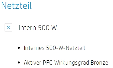

500W heißt nicht viel. Mach bitte mal ein Foto des Netzteiles.

Für eine RTX 2080Ti wird das HP Omen 880-090nz Netzeil nicht genügend Power haben.

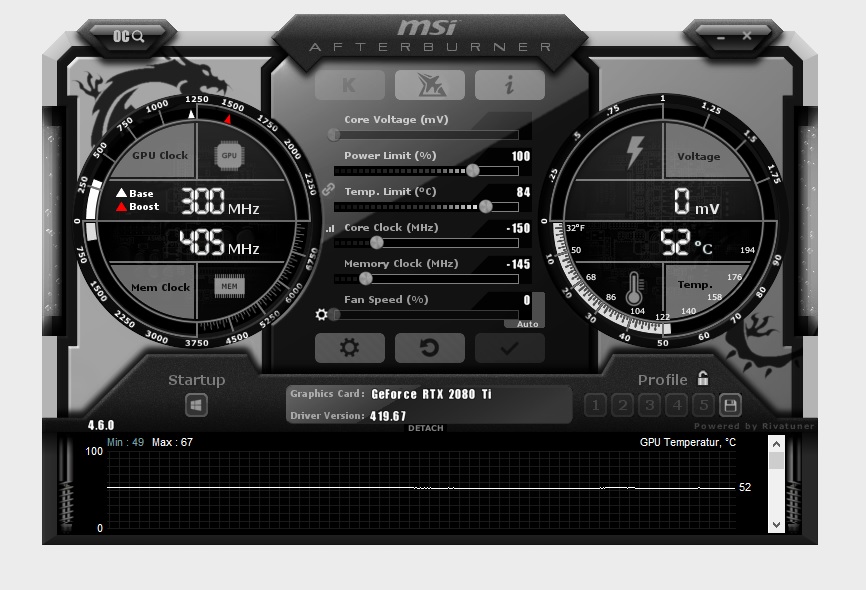

Setz das Powertarget runter und dann gib vollgas.
Jetzt habe ich es so eingestellt ! So funktioniert es auch nicht.
Bitte mir detailliert sagen was ich machen soll.
