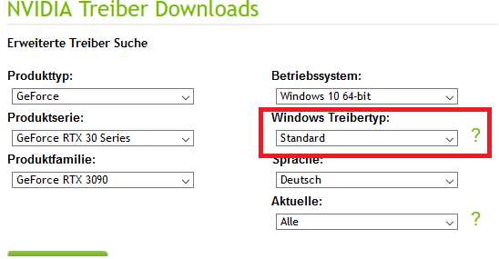

Visceroid schrieb:
Es gibt seit einiger Zeit 2 Varianten von nVidia Treibern - Standard und DCH - diese sind nicht untereinander kompatibel. Wenn Windows dir bei der Installation den DCH Treiber installiert hat, musst du auch von nVidia den DCH Treiber laden.
Der falsche Treiber bringt genau die von dir gezeigte Fehlermeldung dass er mit dieser Windows Version nicht kompatibel ist.
Zwar sollte GeForce Experience den korrekten Treiber laden, aber probier mal manuell.
https://www.nvidia.de/Download/Find.aspx?lang=de
Das hat alles natürlich nichts damit zu tun ob die Karte überhaupt erkannt wird oder nicht.
