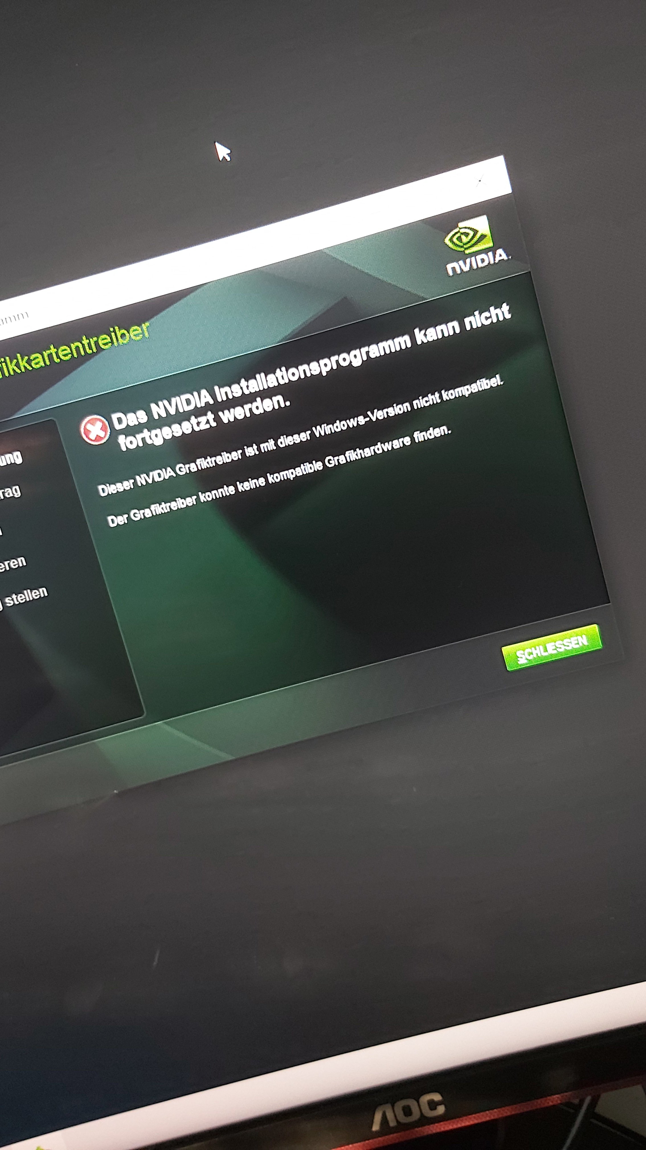

Treiber lassen sich auch keine für Karte installieren weil da steht, das sie nicht mit der Windows Version kompatibel sei.

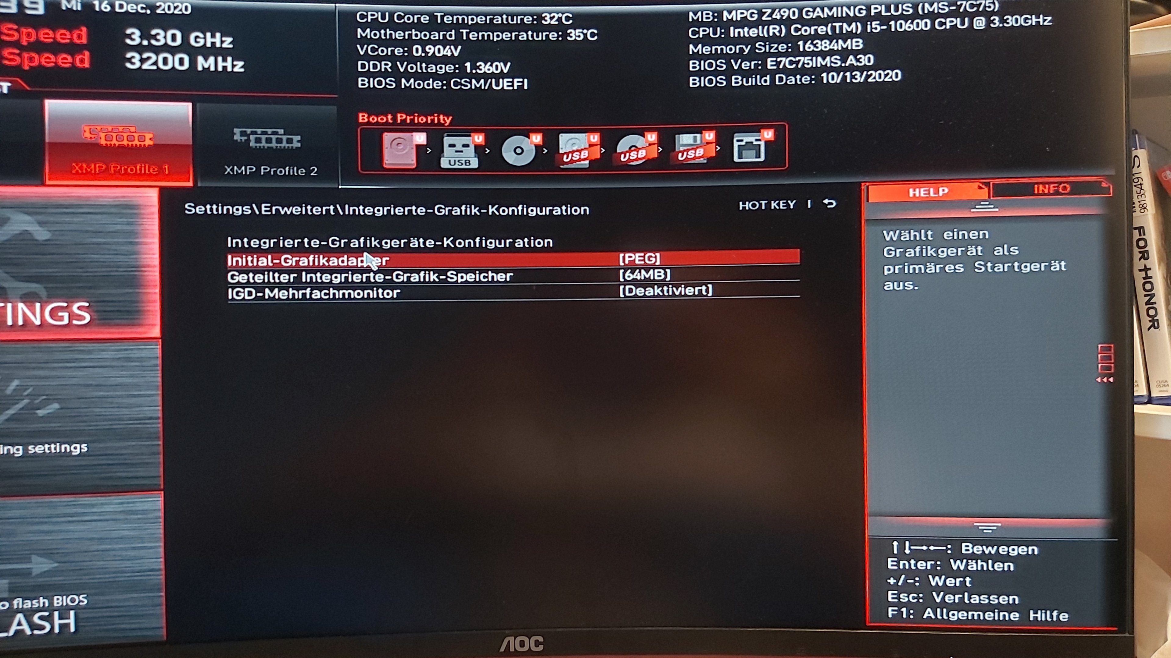

Mal im BIOS des Mainboards geschaut, ob es eine Option gibt, die die iGPU als primäre Ausgabe deklariert bzw. den PCIe Slot für die Grafikausgabe deaktiviert?

Und am Mainboard kann ich nicht bezüglich der GPU machen
Du kannst im BIOS einstellen, welche Grafikkarte (zuerst) initialisiert werden soll. Bitte da mal nachschauen.

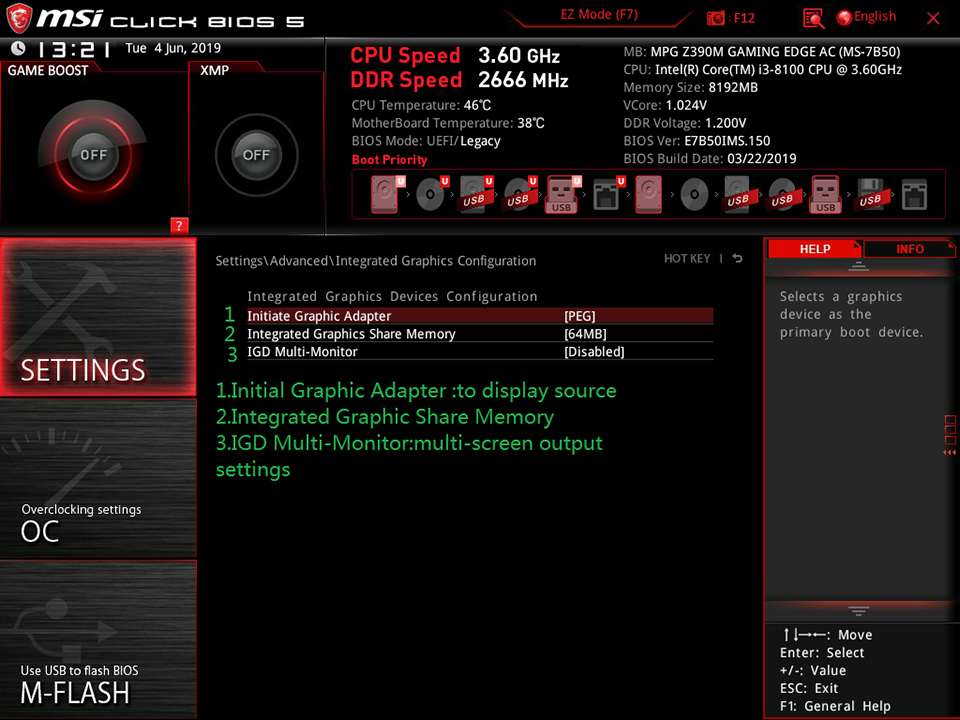

Beispielbild:
Du könntest im Bios mal schauen, ob du irgendwie der integrierte Grafikchip festeingestellt ist. Die Option sollte auf "Auto" stehen, dann wird erkannt wenn eine dedizierte Grafikkarte verbaut ist.

Ich kann sie nicht installieren, das ist das 2. Problem

Den Nvidiatreiber habe ich von nvidia selbst. ich habe mir GeForce experince heruntergeladen. Von dort ging es nicht.
Dann hab ichs von gigabyte versucht, da ich ein Custom modell der 3060 ti habe ( Gaming OC PRO von gigabyte), auch ohne erfolg. Selbes problem

Ich weiß nicht, ob es unter Win10 noch immer das Problem gibt, aber unter Win7 gabs den Umstand, dass der NVidia Treiber nicht installiert werden konnte, bevor nicht Windows selbst einen passenden Treiber geladen hatte.
Also schau mal ins Windows Update Menü, ob da ein Treiber zur Verfügung steht.
Wenn ja, den von Windows installieren lassen und dann versuchen den aktuellsten Treiber von der NVidia Seite zu installieren.
