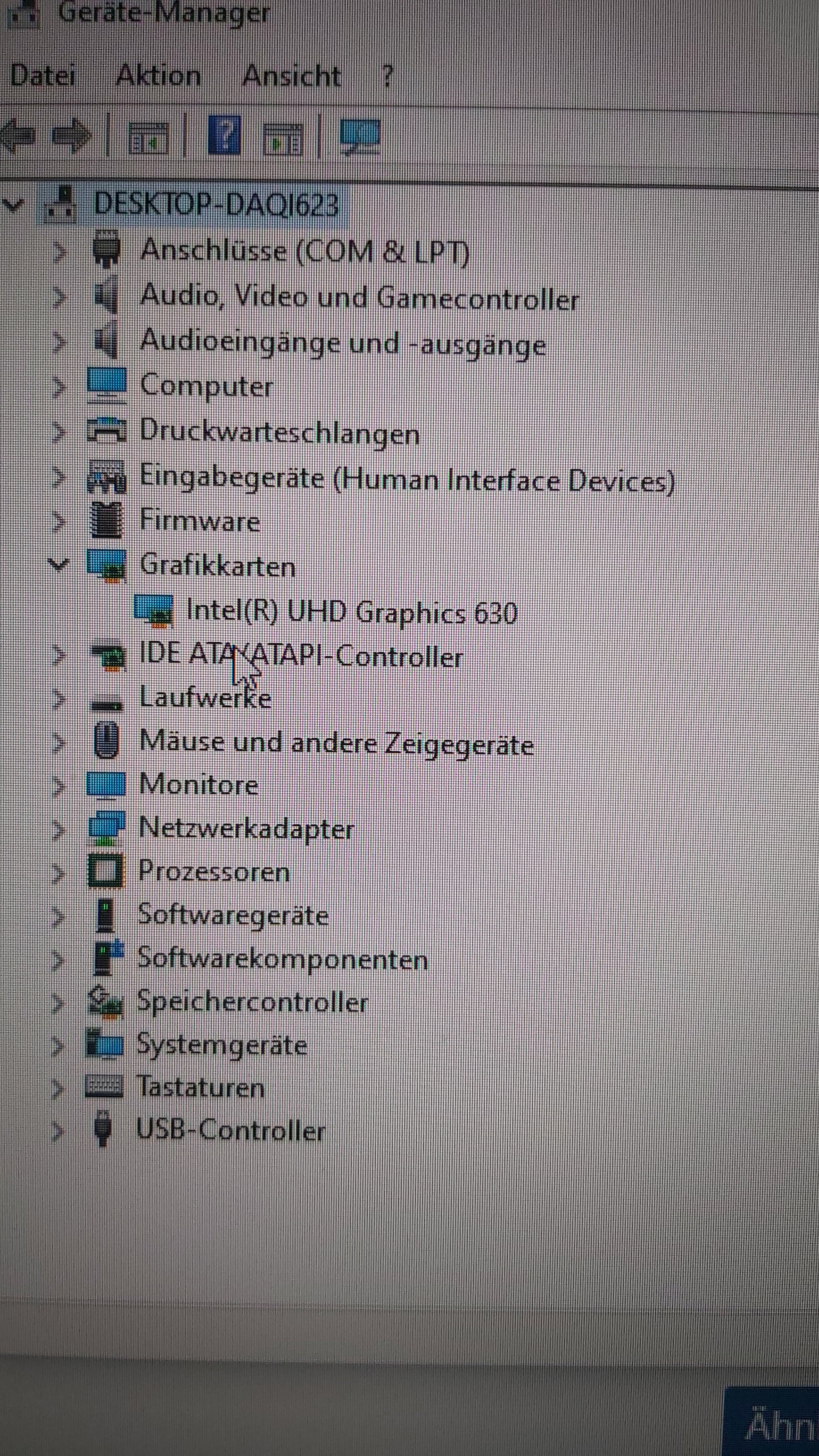

gehe mal direkt auf https://www.nvidia.de/Download/index.aspx?lang=de und lade den aktuellsten Treiber (ohne GeForce-Experience!) runter, vielleicht klappt es ja dann.

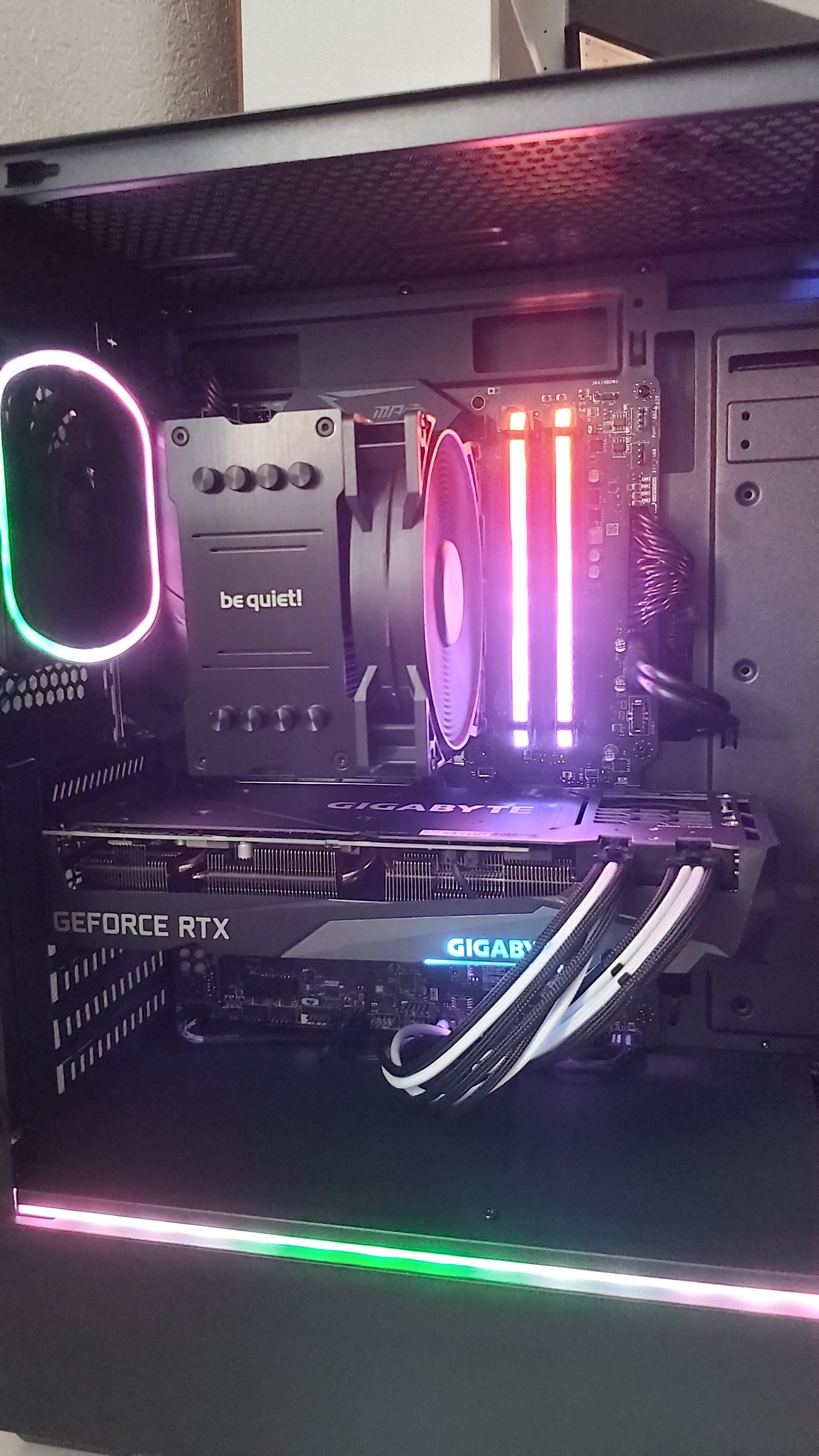

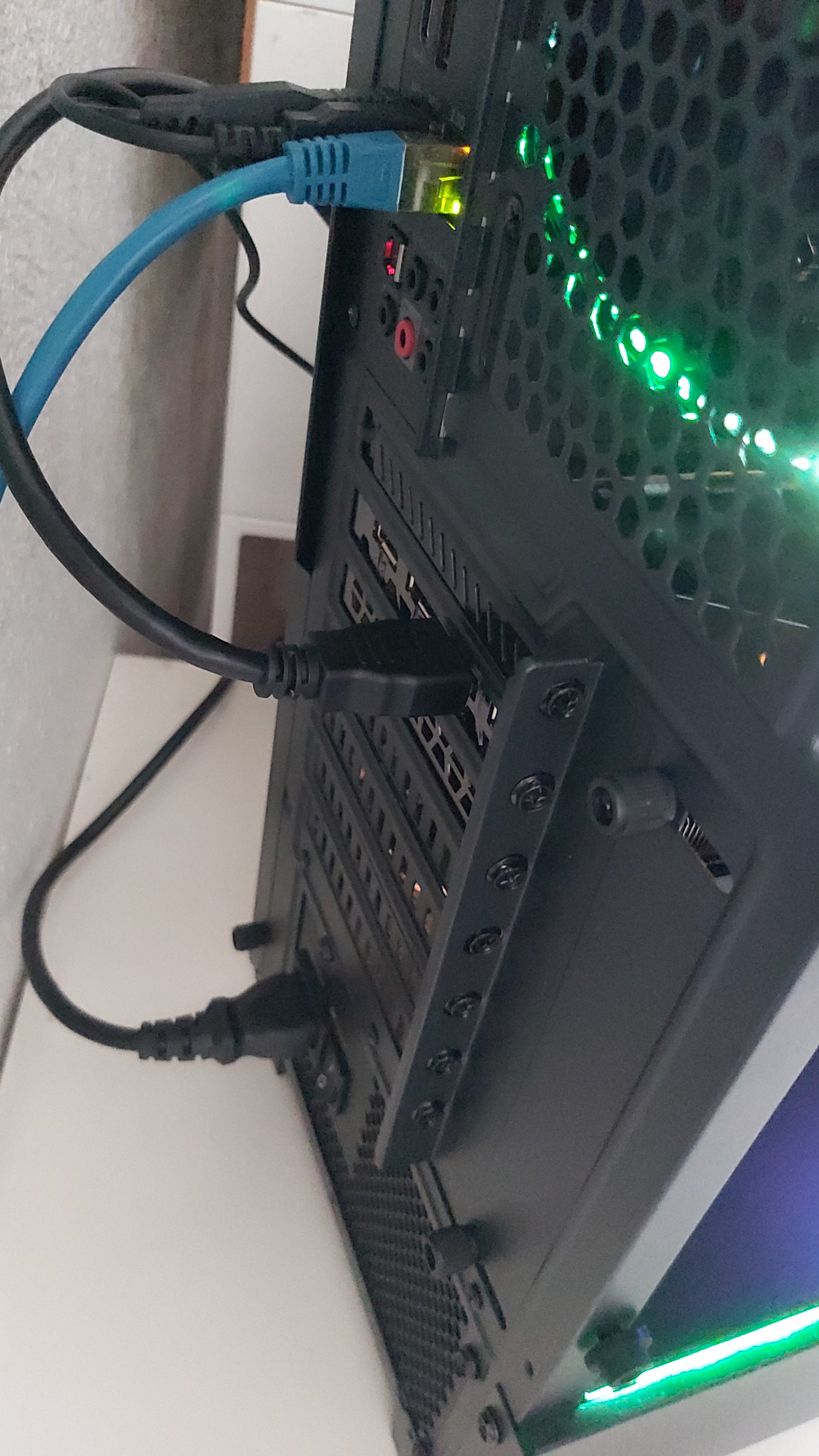

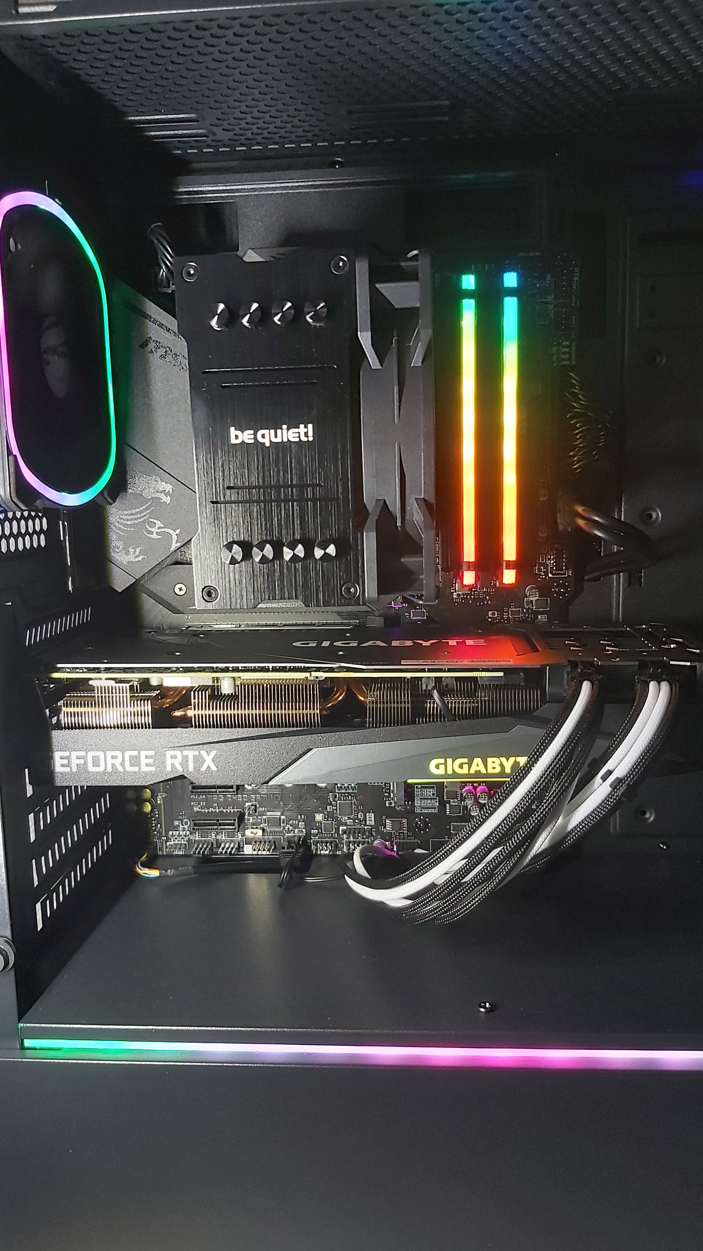

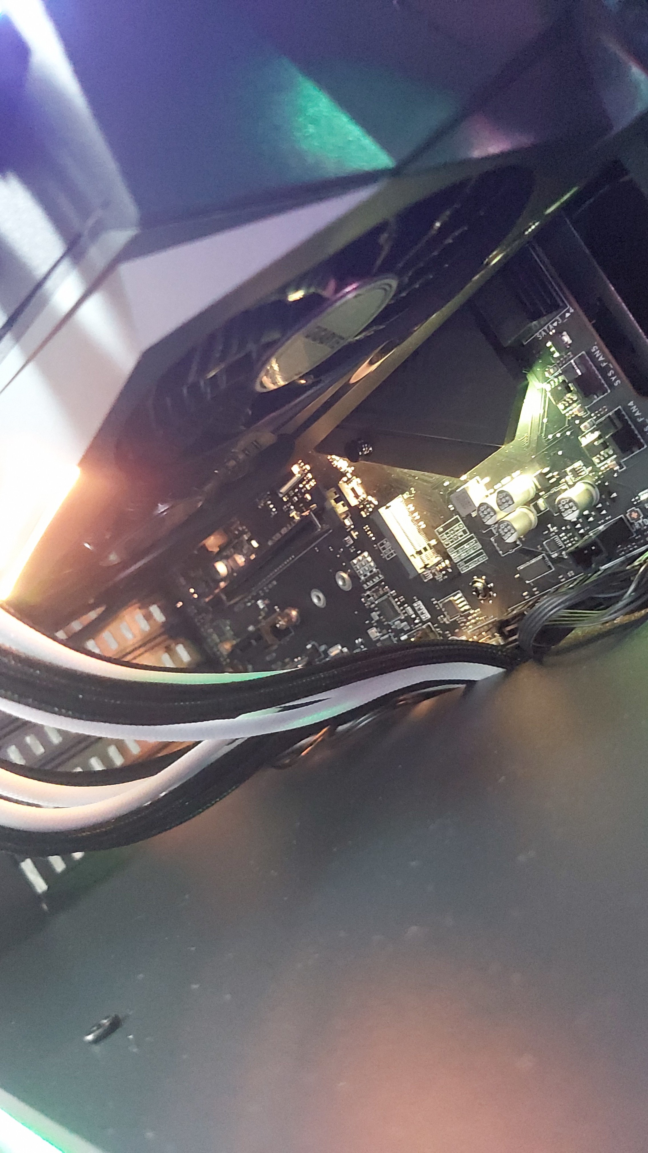

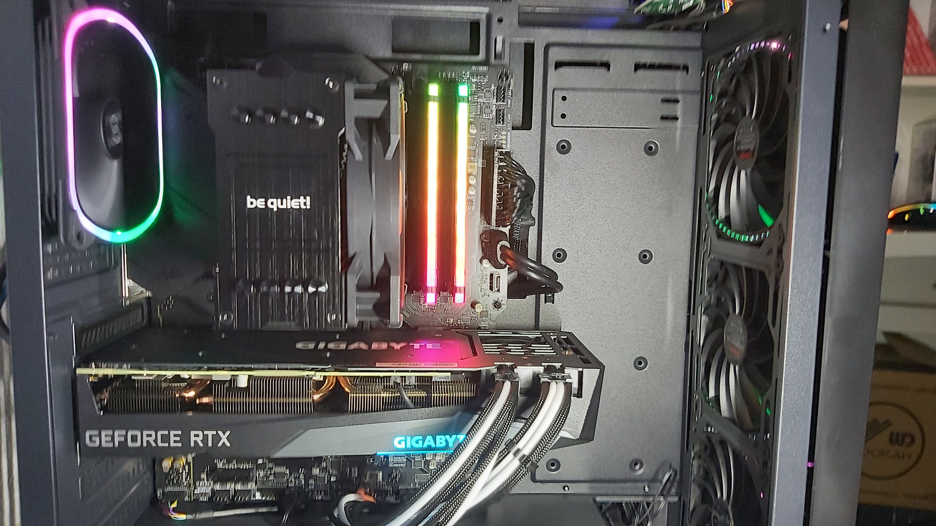

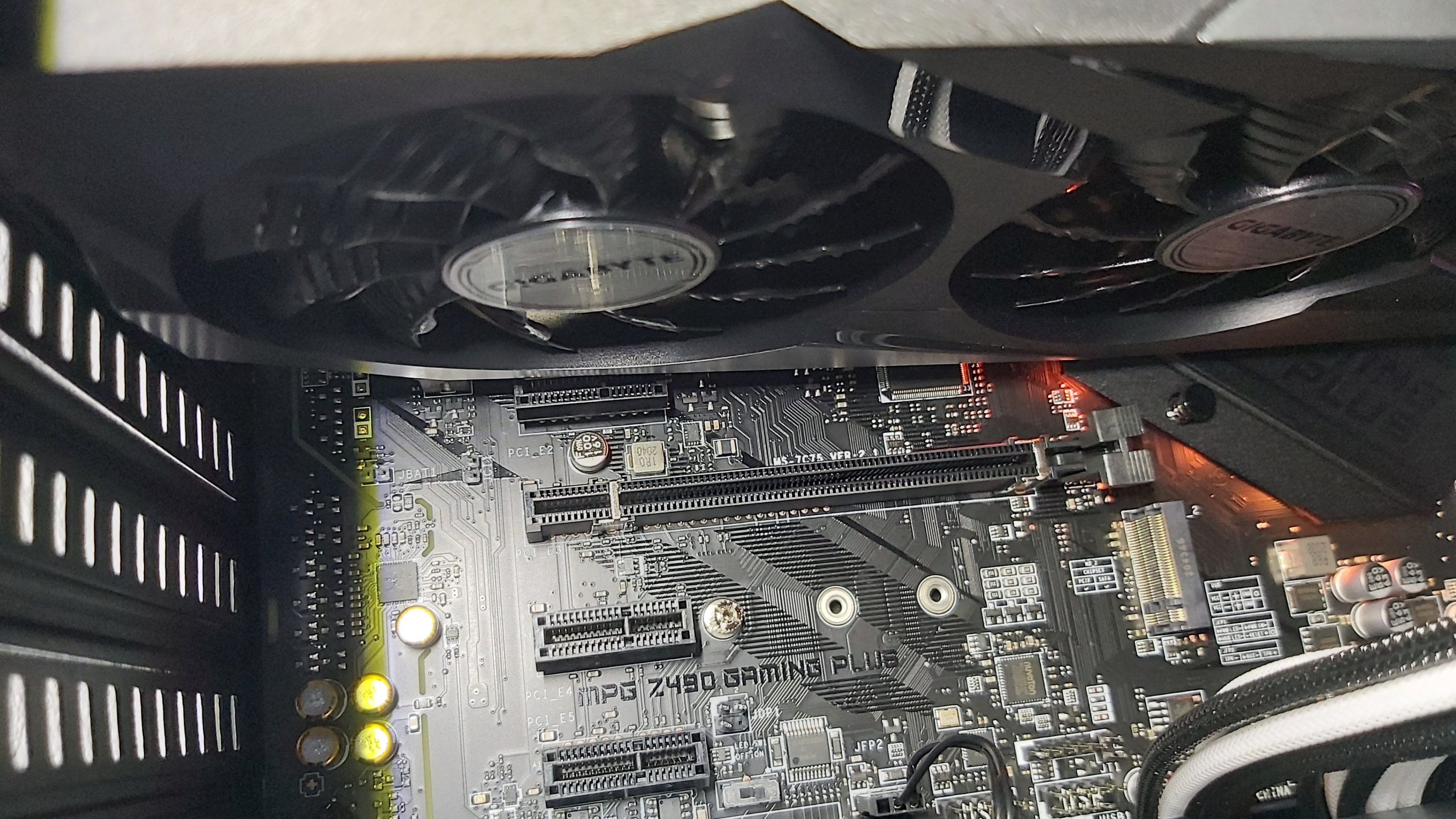

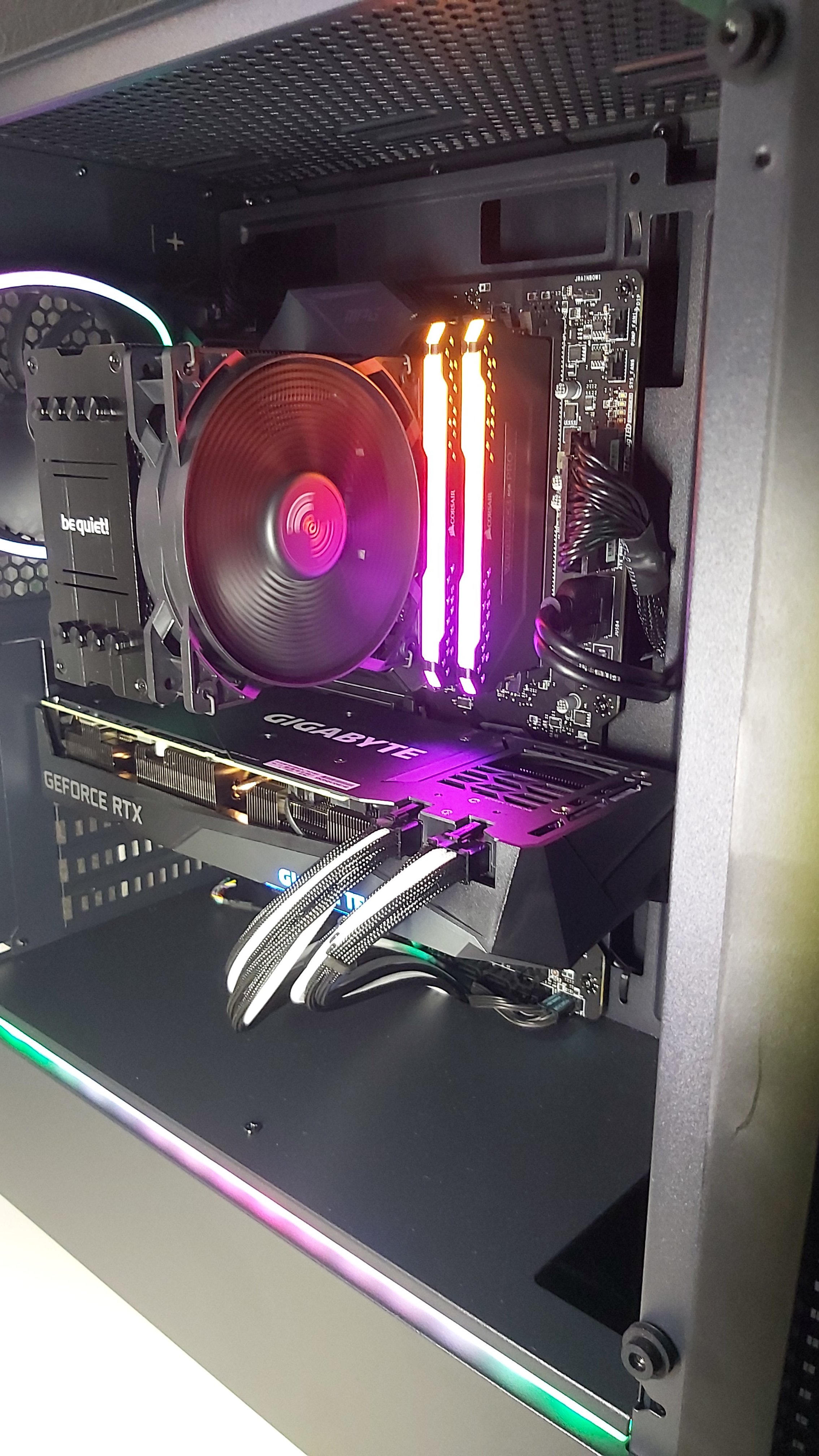

Die bilder vom system
Im geräte manager ist die GPU nicht aufgelistet

ja einer, zu dem möchte ich nachher noch gehen aber ich habe gehofft das ich das Problem behoben bekomme.
Was muss dem im Bios eingestellt sein, damit die karte ausgewählt wird. vielleicht könnte es ja doch irgendwas damit zu tun haben
Man könnte die Karte ja mal in den anderen PCIe x16 Steckplatz bauen. Und ja mir ist bewusst das dieser nur über den Chipsatz angebunden ist. Aber zum Testen ist das ja egal.
Du hast ja ein modulares Netzteil.
Klingt vielleicht blöd aber kann es sein, dass eines der beiden Kabel nicht richtig im Netzteil sitzt?
Die Kabel die an der Grafikkarte angeschlossen sind, wurden nicht mit dem Netzteil geliefert.
Welchen Kabelsatz hast Du verbaut?
Den Kabelsatz habe ich von einem Freund der sich auch vor kurzem ein PC gebaut hat. welche das genau sind weis ich nicht.
kabel stecken alle drinnen
Bekommst du mit der RTX auch kein Bios-Bild oder nur im Windows?
Bei den Screenshots war der Monitor am Board angeschlossen?
Testweise mal den anderen PCIe-Slot verwenden und dann halt Grafikkarte Kreuztausch mit Kumpel.
Die Einstellungen im Bios bezüglich integrierter Grfik use. seheh erst mal korrekt aus für mich.
Wenn mit der Stromversorgung alles OK sein sollte und ein anderer PCIe Steckplatz nichts bringt, dann sieht leider alles nach defekter Karte aus.
Meine erste Gigabyte 3080 Gaming OC wurde auch defekt geliefert. Shit happens. RMA ging zum Glück innerhalb von zwei Wochen über die Bühne, obwohl ich eher mit 2 Monaten gerechnet habe.
Drücke dir die Daumen, dass doch nur irgendwas falsch angeschlossen ist.

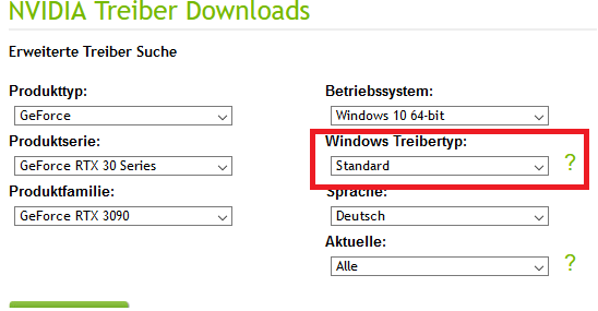

Es gibt seit einiger Zeit 2 Varianten von nVidia Treibern - Standard und DCH - diese sind nicht untereinander kompatibel. Wenn Windows dir bei der Installation den DCH Treiber installiert hat, musst du auch von nVidia den DCH Treiber laden.
Der falsche Treiber bringt genau die von dir gezeigte Fehlermeldung dass er mit dieser Windows Version nicht kompatibel ist.
Zwar sollte GeForce Experience den korrekten Treiber laden, aber probier mal manuell.
https://www.nvidia.de/Download/Find.aspx?lang=de
Das hat alles natürlich nichts damit zu tun ob die Karte überhaupt erkannt wird oder nicht.
Dann nimm bitte mal die Kabel die beim Netzteil mitgeliefert wurden.
Die Anschlüsse am Netzteil für diese Kabel sind leider nicht genormt.

Das Bild scheint aber aus der 3060 Ti zu kommen, denn da ist das Monitorkabel dran. (Oder ich gucke falsch.)
