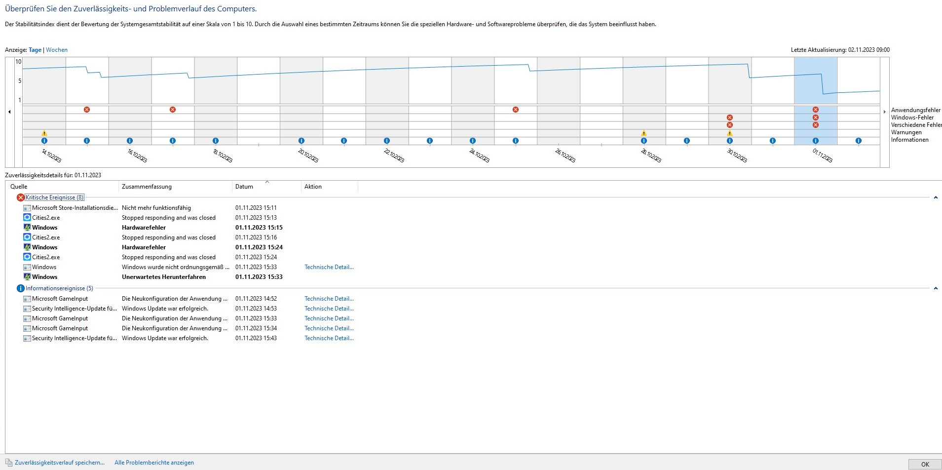

Hier das bild

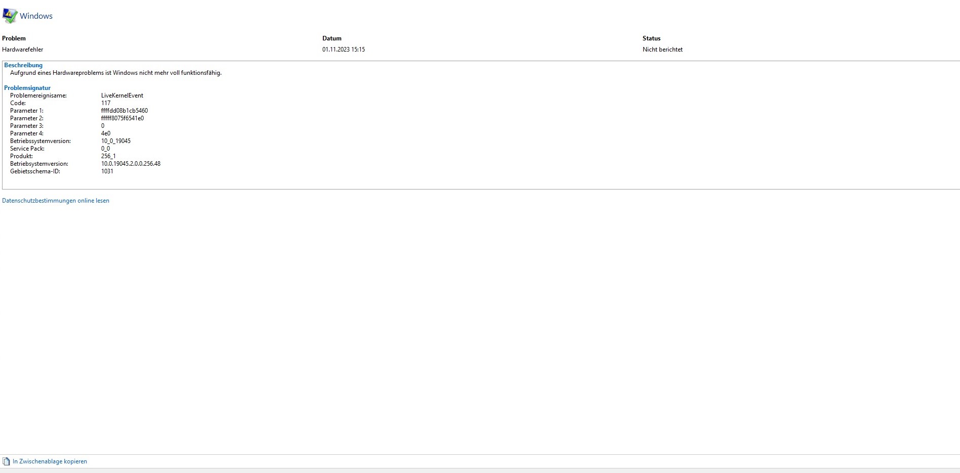

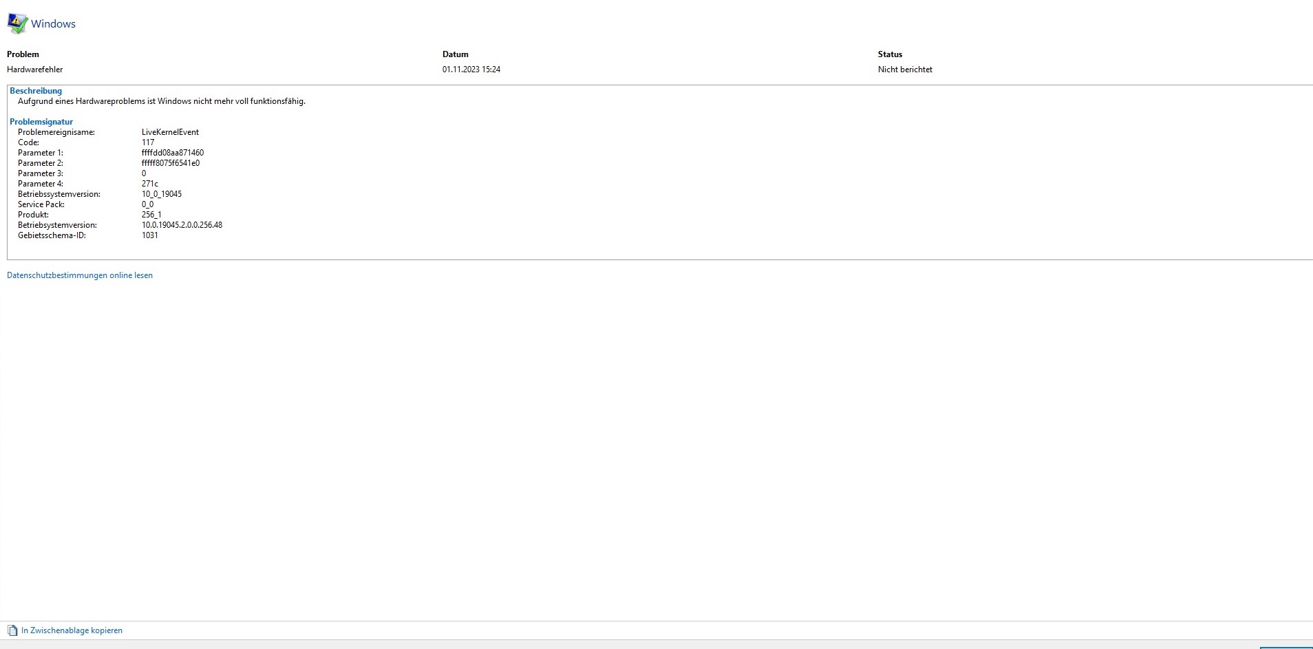

Eine der Meldungen "Windows -> Hardwarefehler" Doppelklick drauf für die Details. DA stecken die Wichtigen Infos.
Ok. Das meiste das ich zu dem Thema finde, und wo auch das Problem gelöst wurde, sagt das der GraKa-Treiber Fehlerhaft ist bzw. sich teilweise zerschoßen hat bzw. Windows am Treiber rumgefummelt hat.
Lösungsweg : Treiber mit DDU runterschmeißen und dabei UNBEDINGT das Kästchen setzen welches Treiberupdates über Windows-Update AUS schaltet. Dies verhindert das Windows nach der Deinstallation einen völlig veralteten Treiber drauf haut was u.U. WIEDER zu Problemen führt.
Nach der Deinstallation den neusten NV Treiber normal installieren.
Dann : TESTEN !!
Fehler ist weg ? Super. Fehler bleibt -> Melden ! DENN . Es gibt auch verschiedene Programme welche diesen Fehler anscheinend auslösen (können), darunter AI-Suite und ähnliche.
Ok werde ich später machen melde mich später so gegen Abend. Aber die graka ist nicht defekt oder?
Ich gehe nach allem was ich gefunden habe davon aus das die Hardware an Sich absolut intakt ist.
Die meisten Abstürze wegen instabiler GraKa etc. laufen unter anderen Fehlercodes bzw. GANZ anderen Meldungen.
Da wird dann z.B. explizit gesagt das der Grafik-Treiber "wieder hergestellt" wurde etc.
Die Meldung die du da hast ist eig. schon eine eher Kryptische und nichtssagende ggü. den meisten anderen Meldungen. Evtl. würde die Ereignissanzeige da mehr mit teilen..... aber die zu erklähren ist nicht ganz so einfach, je nachdem wie die rumzickt bis sie das anzeigt was man sehen will/sollte :-)
