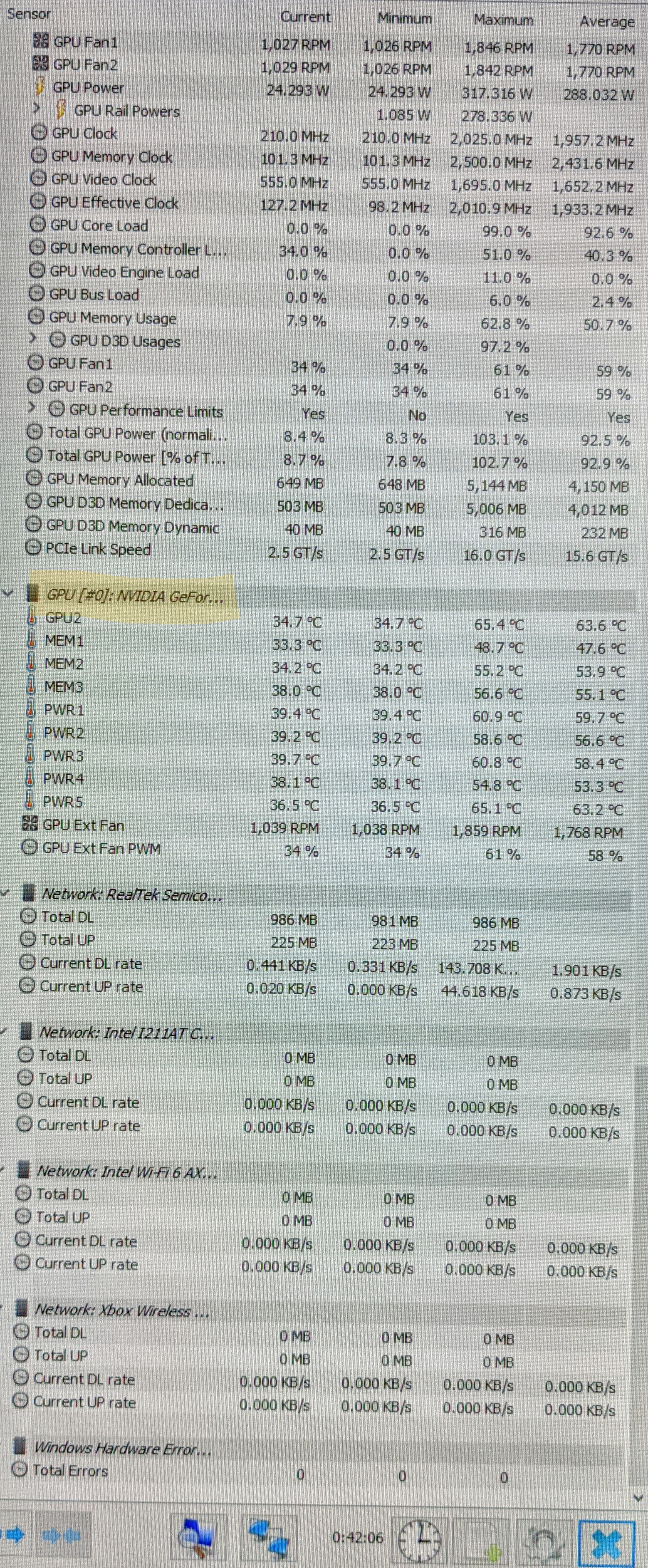

Beim längeren Spielen von The Ascent (1440p, Max Settings, Raytracing) oder auch anderen Spielen wie etwa Division 2 (1440p, Max Settings) oder Cyberpunk (1440p, Ultra + Raytracing, DLSS) ist mir aufgefallen, dass die Memory Junktion Temperatur der Grafikkarte bei etwa 75°C und die Hot Spot Temperatur der GPU bei fast 85°C liegt.
Die GPU Power beträgt dabei 320 Watt.
Hat jemand ebenfalls eine RTX 3070 Ti verbaut und ähnliche Temperaturen?

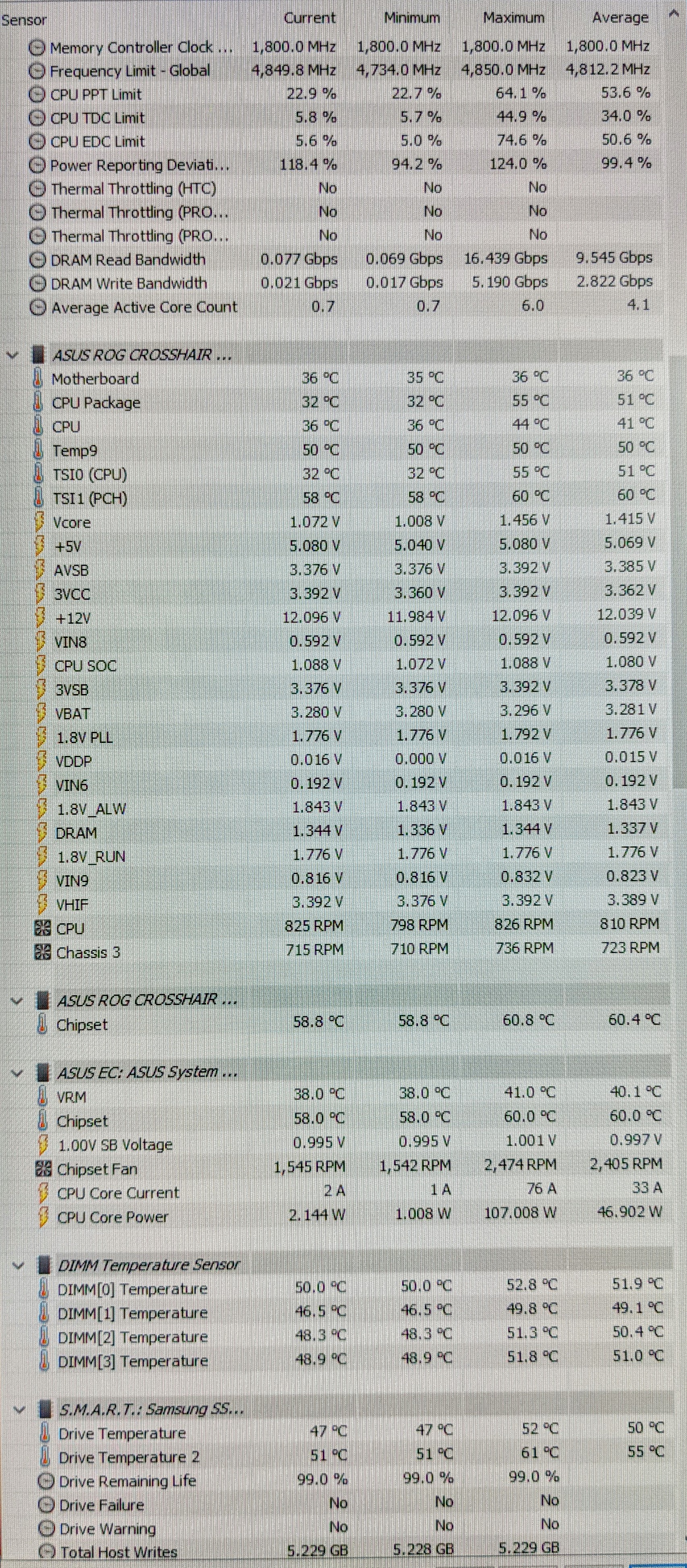

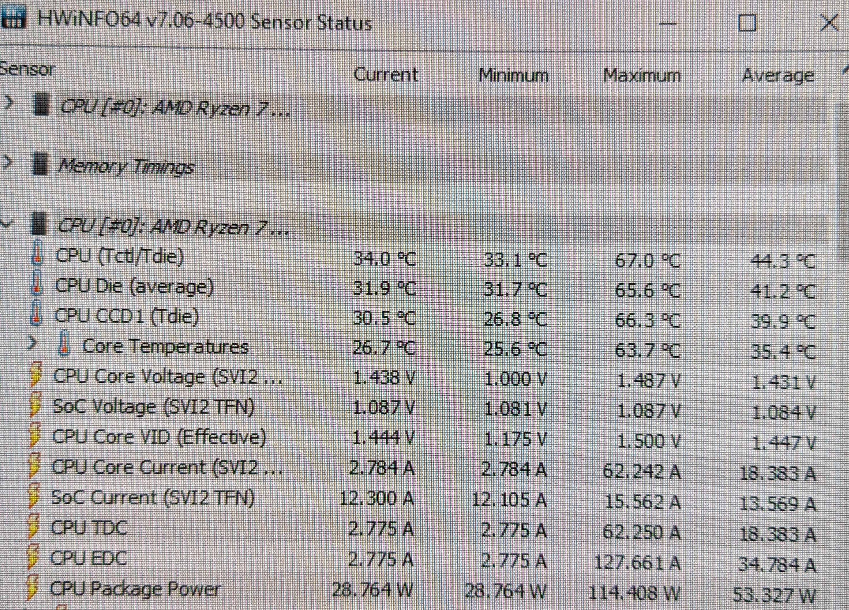

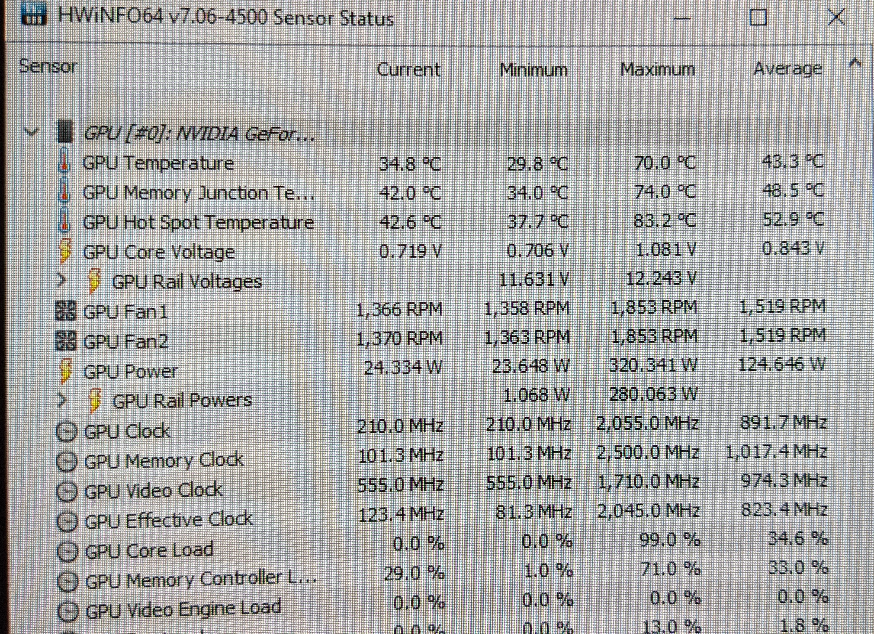

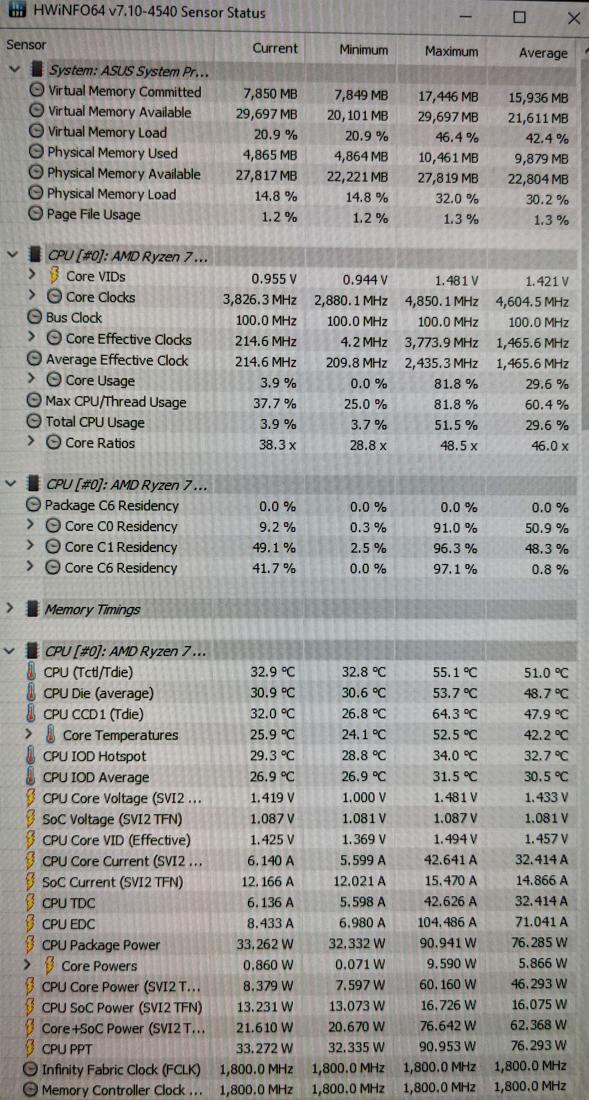

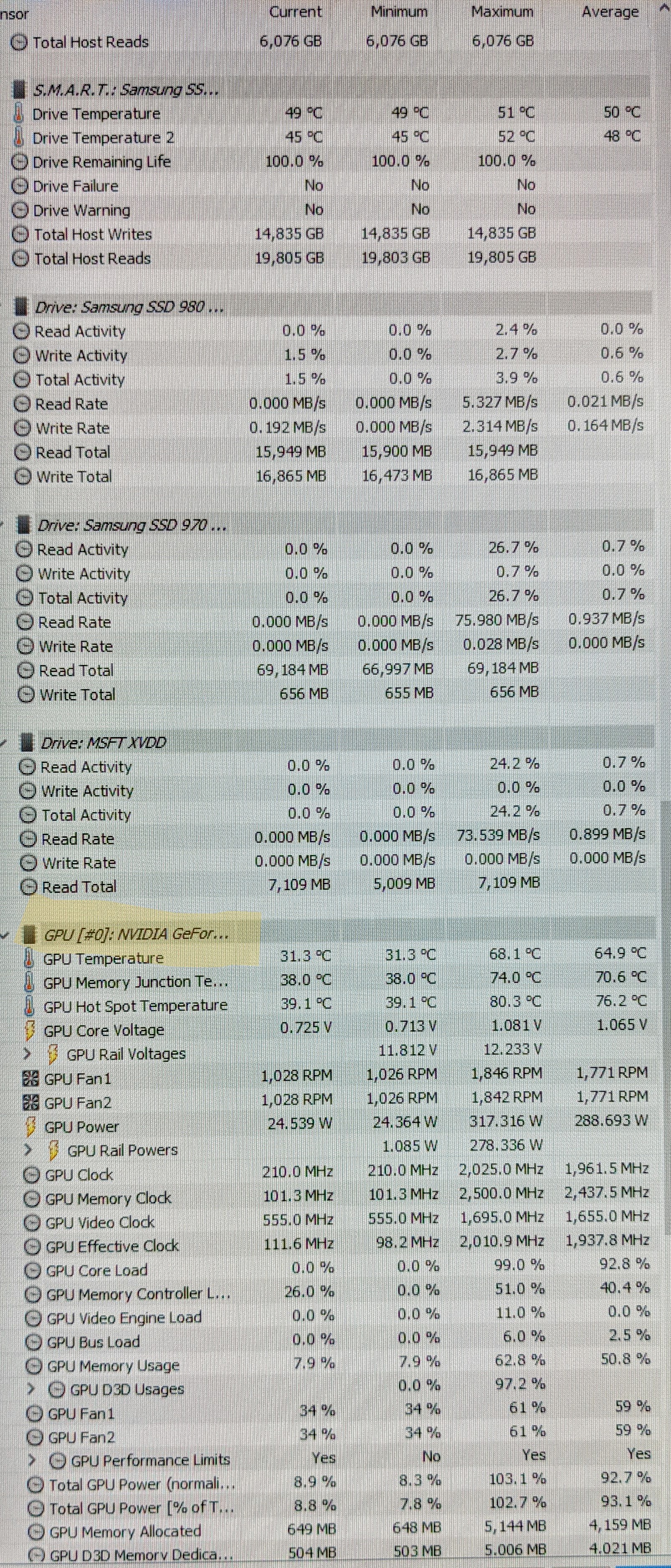

Moin!
Ich habe gestern Abend beim Hunt spielen seit Längerem Mal wieder wissen wollen, wie es sich mit den Temperaturen der GPU und CPU verhält.
Ich nutze ja eine EVGA RTX 3070 Ti FTW3 Ultra Gaming (der Hersteller hat bei diesem Modell viele Temperatursensoren verbaut).
Die Temperaturen sind hierbei absolut in Ordnung.
Nur ist mir in HWInfo aufgefallen, dass verschiedene Werte für die Temperaturen (z.B. GPU, Memory, etc.) angezeigt werden (siehe Bilder).
Weiß jemand, welche Werte hier aussagekräftiger sind?
Grüße
