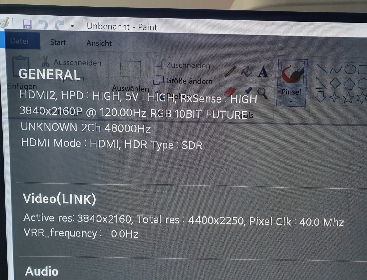

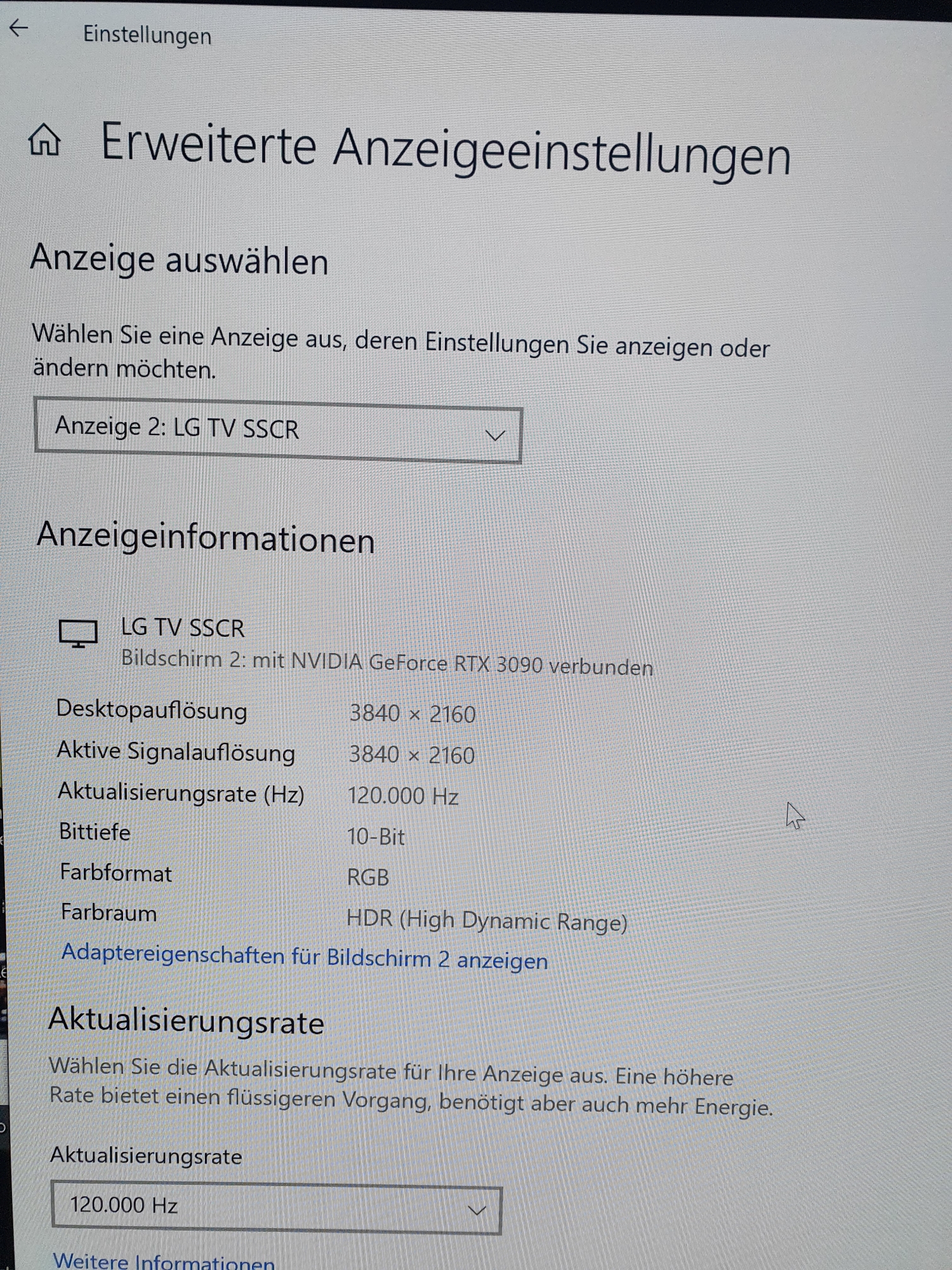

Hallo Zusammen
Habe Heute mein 4m "HDMI 2.1" Kabel bekommen und wollte schauen ob es funktioniert mit 120hz.
Einstellungen:
-3840x2160 @ 120 HZ
-Windows HDR eingeschaltet
-TV, HDMI Ultra Deep Color eingeschaltet
-TV, Instant Game Response eingeschaltet
In den Windows Einstellungen und mit "FPS Monitor" zeigt es mir in den Games die 120FPS an.
Jedoch weiss ich nicht, ob wirklich alles korrekt übertragen wird.
Wenn ich zbsp., das TV HDMI Menü öffne, ist HDR ausgeschaltet, es läuft nur auf SDR?
(siehe Anhänge)
Wo kann man diese 4-4-4 Einstellungen einstellen/überprüfen?

RGB 10-Bit ist auch volle Farbauflösung.4890 schrieb:Wo kann man diese 4-4-4 Einstellungen einstellen/überprüfen?
Das ist egal, ob das oder YUV 4:4:4.
Ändern kannst Du es im NV Control Panel, unter der Einstellung der Auflösung im gleichen Panel.
Aber ist auch nicht notwendig.
Die spannende Frage:
Wie lang ist das Kabel?
Silverhand
- Jan. 2010
- 185
Habe ich Oben schon geschrieben
Es ist 4m lang... also eigentlich zu laaang für HDMI 2.1.

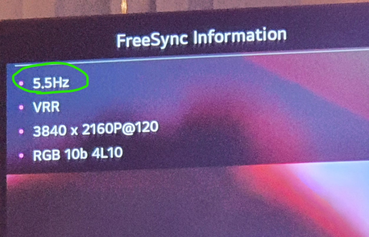

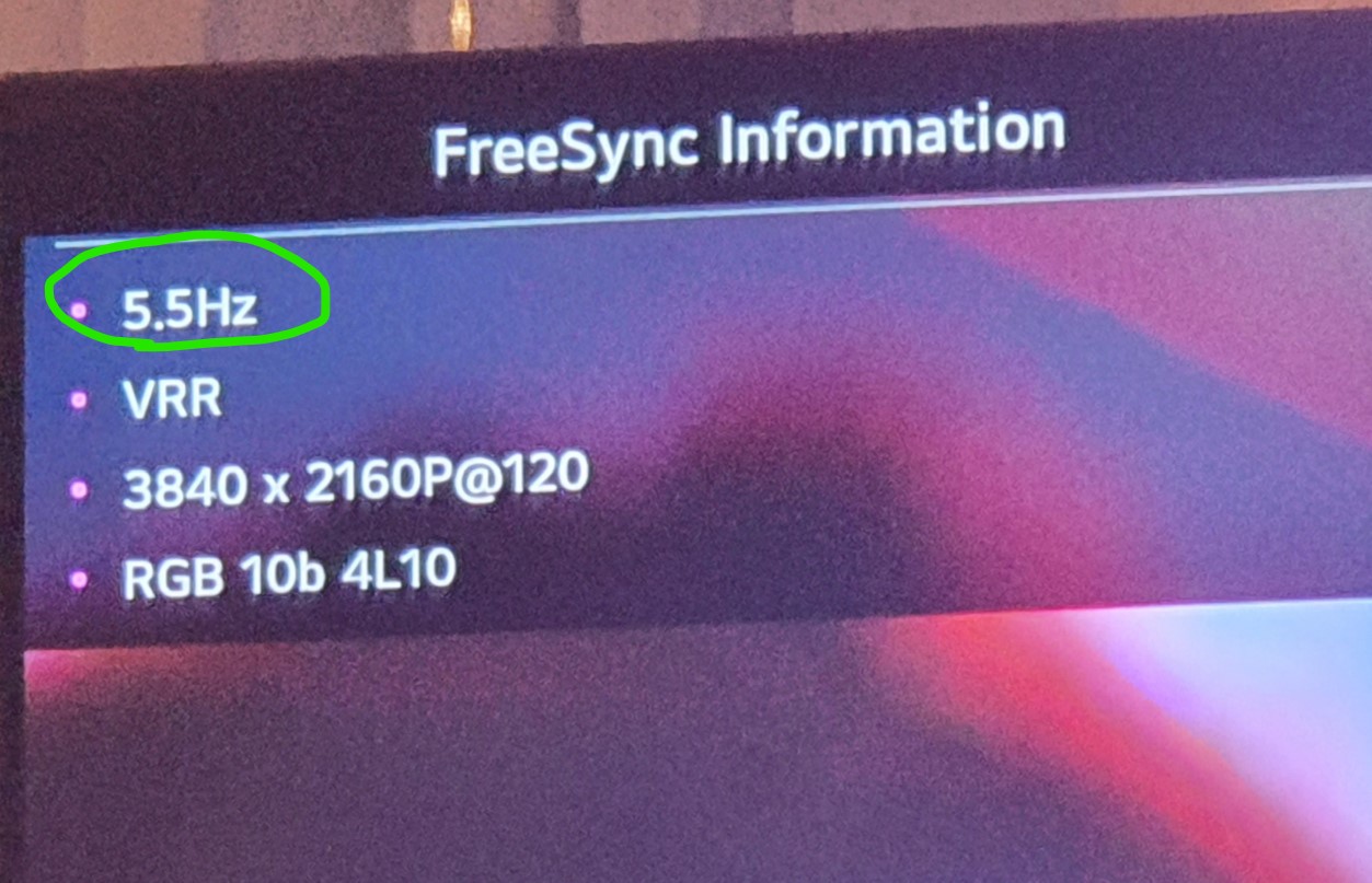

Täusche ich mich oder sollte beim "Freesync Information" Screen, nicht auch 120 hz stehen?
Ich habe dort immer eine niedrige Zahl drin, unter 10.
Ausser ich schalte beim TV "HDMI Ultra Deep Color" aus, dann steht 60 Hz, aber ich kann die Auflösung nicht mehr auf 120 hz einstellen, auch nicht manuell.

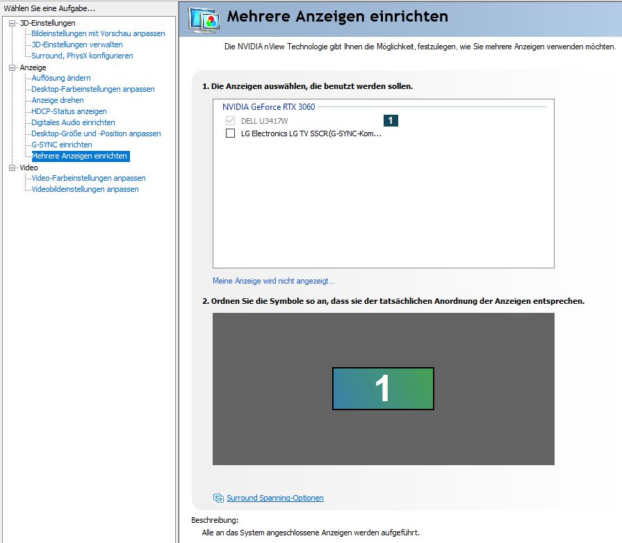

Ich habe jetzt den DELL U3417W via DP auch an die 3060 angeschlossen, damit ich weiter die NVidia Systemsteuerung bedienen kann, wenn ich etwas am Fernseher umkonfiguriere.
Bei einigen Tipps konnte ich nicht immer genau nachvollziehen was ihr wo meint, daher:
Es funktioniert kein HDR, kein G-Sync und mehr als 60Hz kann ich gar nicht erst einstellen.

In dem folgenden Screenshot sehr ihr den aktuellen Status ohne aktiviertem HDMI HD Deep Colour:
Hier seht ihr den Status mit aktiviertem HDMI HD Deep Colour und sobald ich in der Anzeige den Fernseher markieren und übernehmen sage, flackert es kurz und die Anzeige setzt sich wieder auf unmarkiert zurück...
Ich bin gespannt auf Eurer Feedback und hoffe noch auf den einen oder anderen Tipp oder eine weitere Empfehlung
