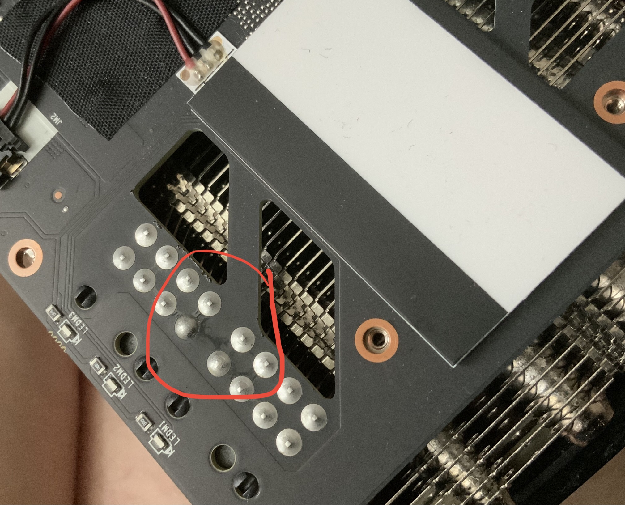

Ich hatte mich rein aus Interesse an RAM OC versucht und dabei die Timings des verbauten RAM angepasst. Nach einer Einstellung des CAD auf 20 Ohm bootete der PC nicht mehr und an der Grafikkarte leuchtete eine oder mehrere LED in regelmäßigen Abständen rot auf bis ich den Rechner wieder abgeschaltet hatte. Dies war im Vergleich zu vorherigen nicht Booten des Systems ein Unterschied.
Ich stellte den CAD so ein, da es in einer entsprechend Anleitung als Grundeinstellung betitelt wurde.
Nach dem Reset des BIOS und der Verwendung des normalen XMP Profils stellte ich fest, dass die Grafikkarte mehr Leistung in manchen Spielen zu sich nahm als gewohnt (BF4 im 4K mit FPS Limit auf 140 nahm 330 Watt und permanent im Powerlimt, was vorher nicht der Fall war). Zudem lief sie nicht mehr auf dem von mir eingestellten Takt von 2010 mhz bei einem undervolt auf 937mV sondern deutlich darunter
Ich schraubte die Backplate der Grafikkarte ab, ohne den Garantiesticker zu beschädigten, und stellte diese auf dem Foto zu erkennenden Stellen bei den Power Conector der Grafikkarte fest.
Bin leider etwas überfragt, was ich dahin gehend machen könnte.
Was hat es mit den Stellen am Conector auf sich und ist ggf. bei dem Versuch etwas an der Grafikkarte kaputt gegangen?

Wo ist da was Kaputt? Da erkenne ich rein gar nichts.
Was ist überhaupt das Problem, dass deine GraKa minimal mehr als die vom Hersteller vorgegebenen 320W in 4k verbraucht?
Was kann den der Zustand davor sein, auf den du dich beziehst? Was hat sie vorher mit den gleichen Einstellungen verbraucht?
Wenn ich das richtig verstehe meinst du die beiden Lötstellen , wo kein pin durchschaut?
Da ist nur etwas viel Lötzinn drauf mehr nicht.
einer der +2 pins am 6+2 stecker ist eh nur eine sensorleitung damit die gpu weis das sie aus den 6 polen 150w und nicht nur 75w ziehen darf.
wiki link
Reaktionen: Asghan
Also für mich sieht das auf dem Bild völlig einwandfrei aus. Ich kann nicht erkennen wo da irgendein Problem sein soll.
Ich nehme an es ist diese Grafikkarte https://geizhals.de/evga-geforce-rtx-3080-xc3-ultra-gaming-10g-p5-3885-kr-a2370005.html.
TDP ist offiziell angegeben mit 320W, aber das ist natürlich nur ein grober Wert und kann im Alltagsbetrieb auch locker übertroffen werden.
Das ist nicht viel anders als bei CPUs. Nimm einen Intel Core i9-11900K. Der hat eine TDP von 125W, verbraucht real aber bis zu 250W.

Die leicht dunkleren Stellen zwischen den Lötstellen haben auch nichts zu bedeuten? Habe ich so nicht auf Bildern des PCB im Netz gefunden und da ich Laie bin stellte ich mir die Frage.

Unschön aber mehr auch nicht , kannst du zur Not mit einem reinigungsbenzin befeuchteten Lappen putzen
Mach doch mal bitte ein Foto vom Steckerinneren. Wie sehen dort die Kontakte aus?
Sind sie eventuell schwarz?

Wenn alle sagen, dass das alles in Ordnung aussieht bin ich erstmal erleichtert.

Danke für den Hinweis, daran hatte ich nicht gedacht, aber da glänzt alles.
Da die Mehrheit gerade den ersten Verdacht mit den Lötstellen entschärft haben und das zweite Problem auch eher zu vernachlässigen ist in Warzone sowie BF4 nur auf Erinnerungen basiert danke ich euch vielmals und schließt den Post dann auch schon wieder.
