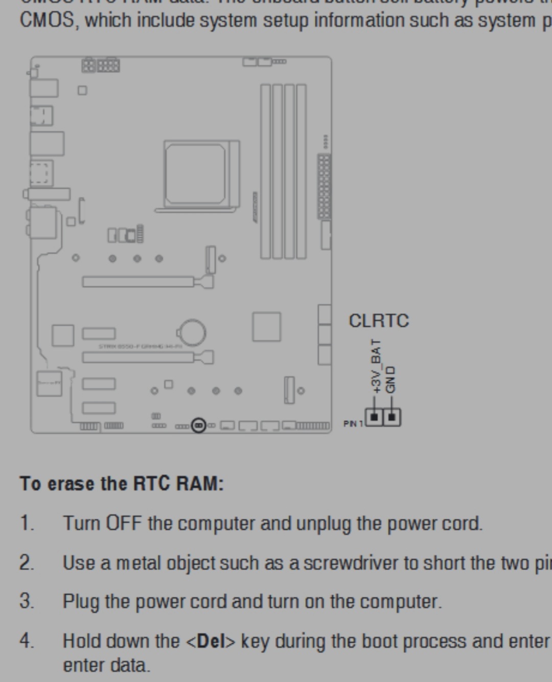

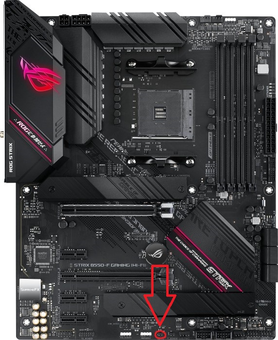

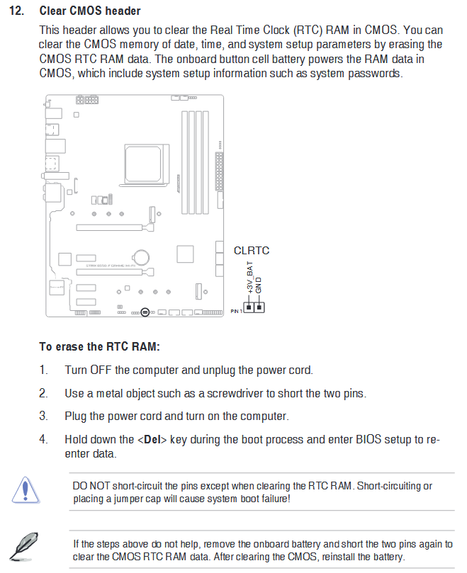

@Chiko67:

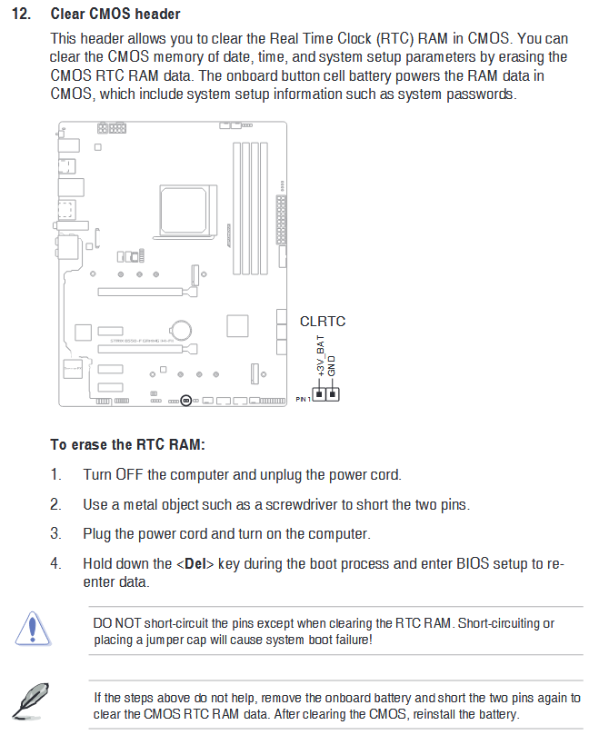

genau lesen was da steht und dementsprechend vorgehen, dann macht man da auch nichts falsch.

Chiko67 schrieb:
Und das meinte ich ich werde bestimmt viel falsch machen also ohne das ich am PC rum spielen muss ? Und wenn es sein muss kann ich da was kapput machen ?😅

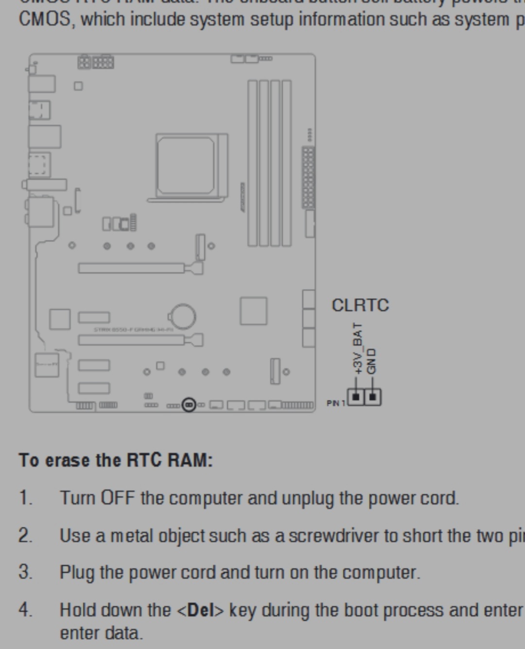

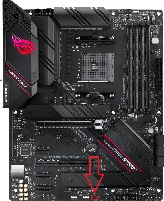

Du musst doch nur zwei Pins mit einem Schraubenzieher im ausgeschalteten Zustand "verbinden". Ich hab dir sogar extra rausgesucht, wo die Kontakte bei deinem Board sind. Ein bisschen Eigeninitiative brauchst du schon.
Grafikkarte und alles andere kann drin sein ?
Drewkev schrieb:
Ja. Aber PC herunterfahren, das Netzteil selbst ausschalten und das zugehörige Kabel abziehen.
Die 2?

Drewkev schrieb:
Ja. Hast du meinen Beitrag ignoriert?
WICHTIG!!
Nein ich mache jetzt mein computer aus und muss alles abstecken unf 15 sek Schrauben ziehen dran halten
Und wenn ich das gemacht habe alles wieder anstecken und normal pc anschalten Dan ins BIOS gehen?

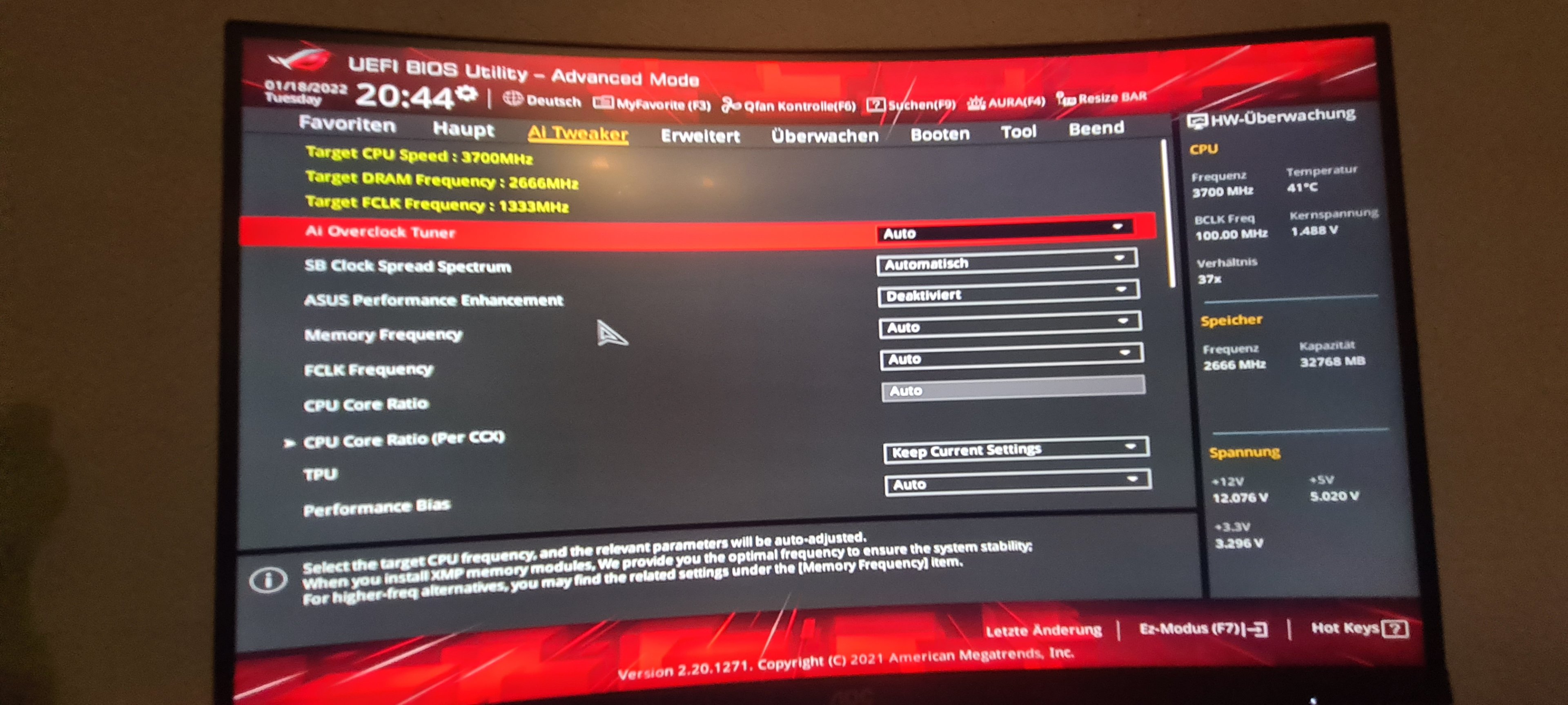

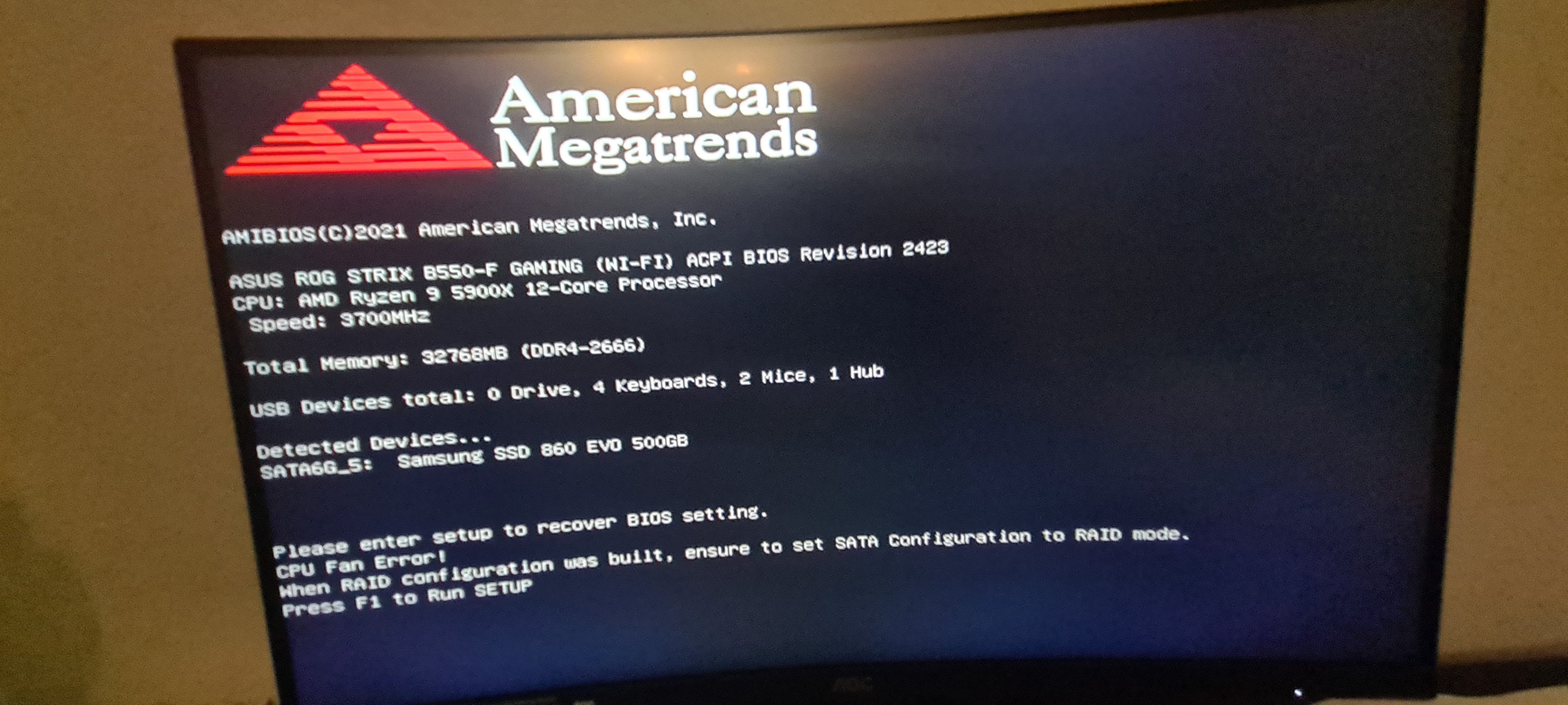

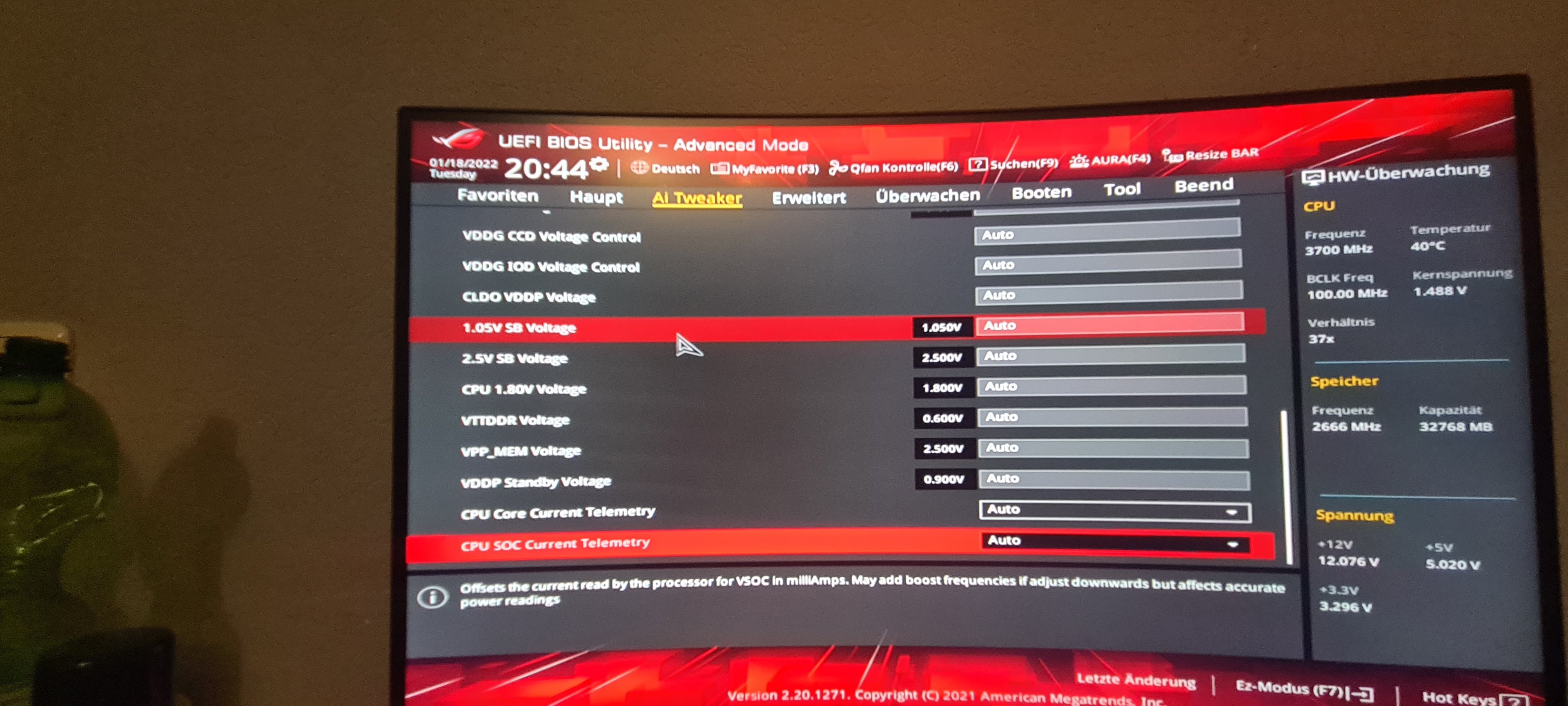

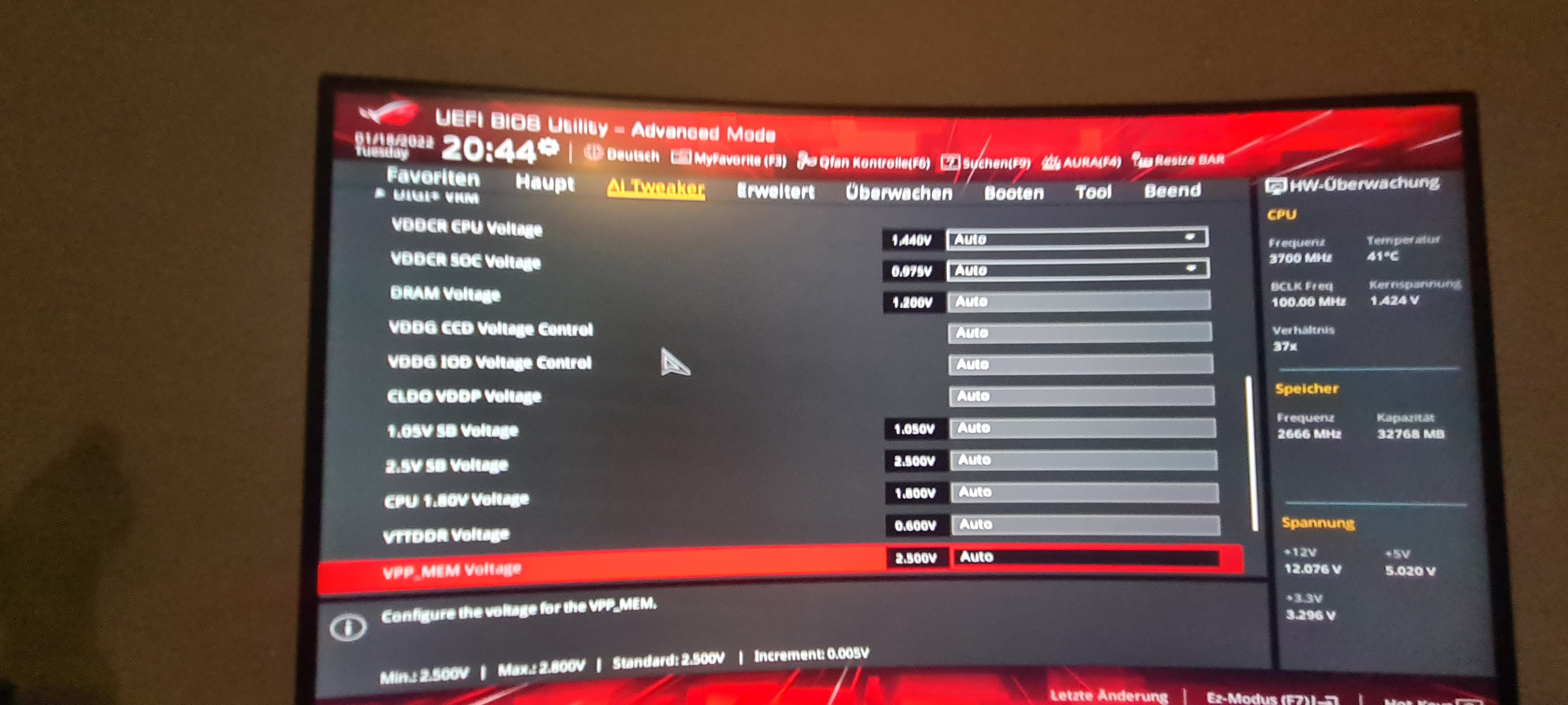

Deathangel008 schrieb:
in der anleitung gibts ganz oben nen link zu dem programm. das war #6 in diesem thread. schön dass es gelesen wurde.

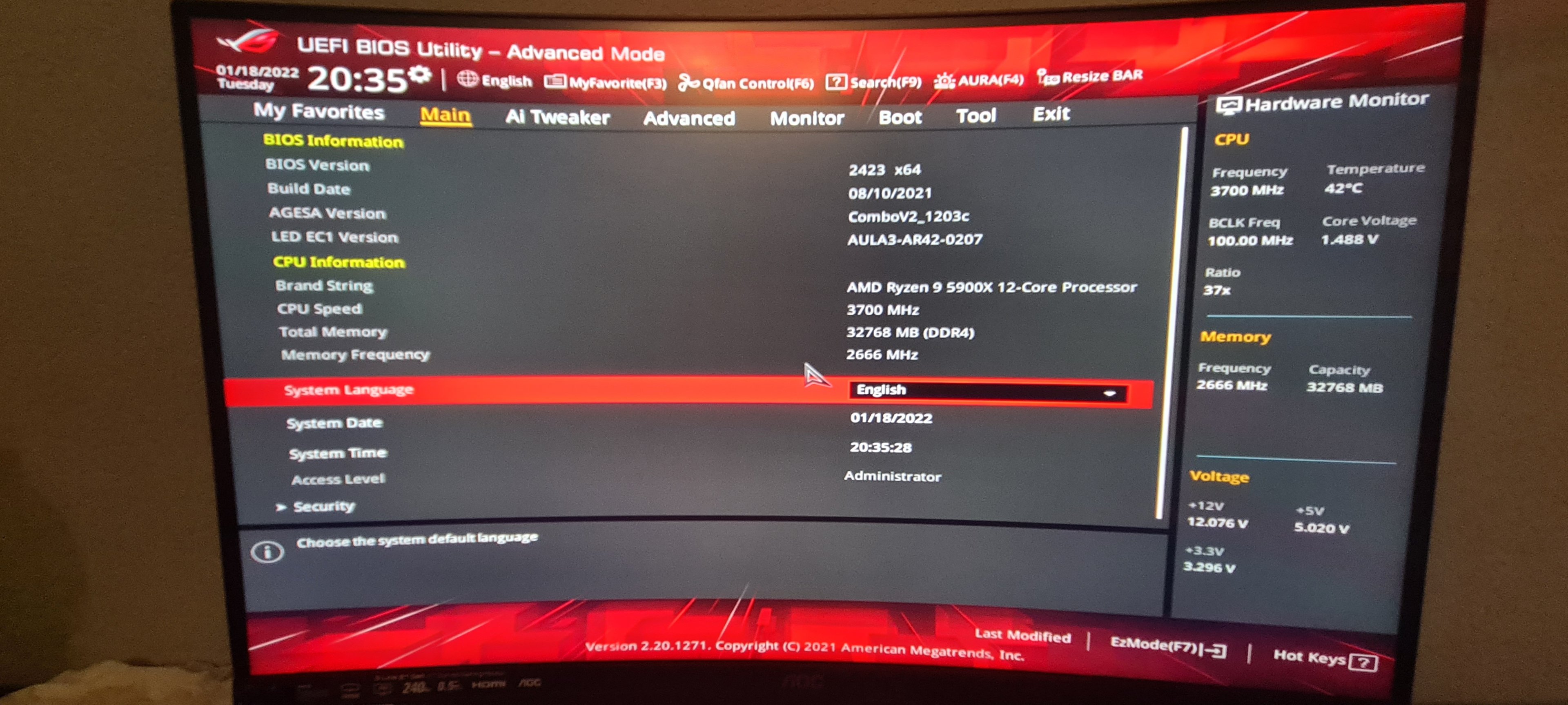

warum läuft der RAM jetzt mit 3600 CL26-25-25-58? sonntag mittag war es noch 3600 CL18-22-22-42.
ein temperaturproblem scheint es jedenfalls nicht zu sein.
mach doch bitte screenshots...

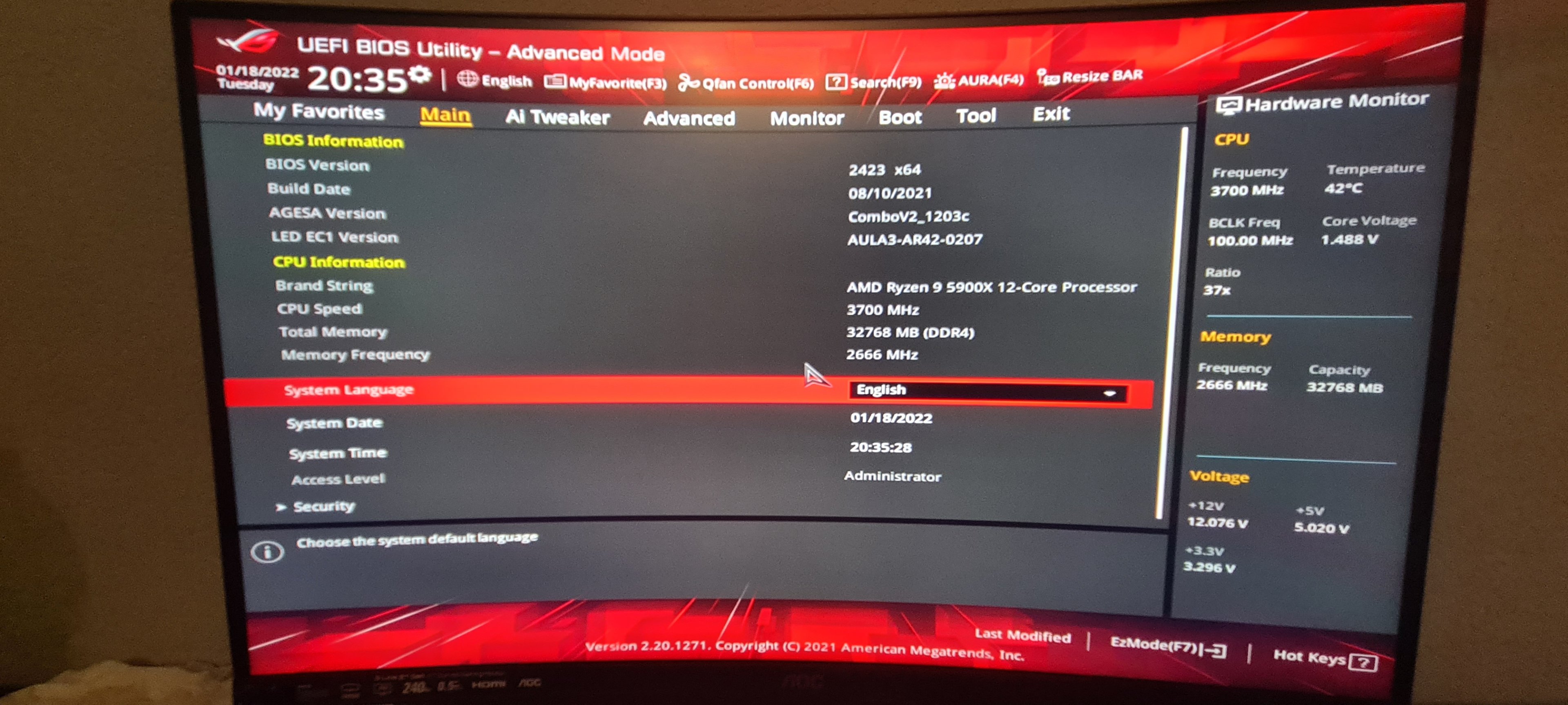

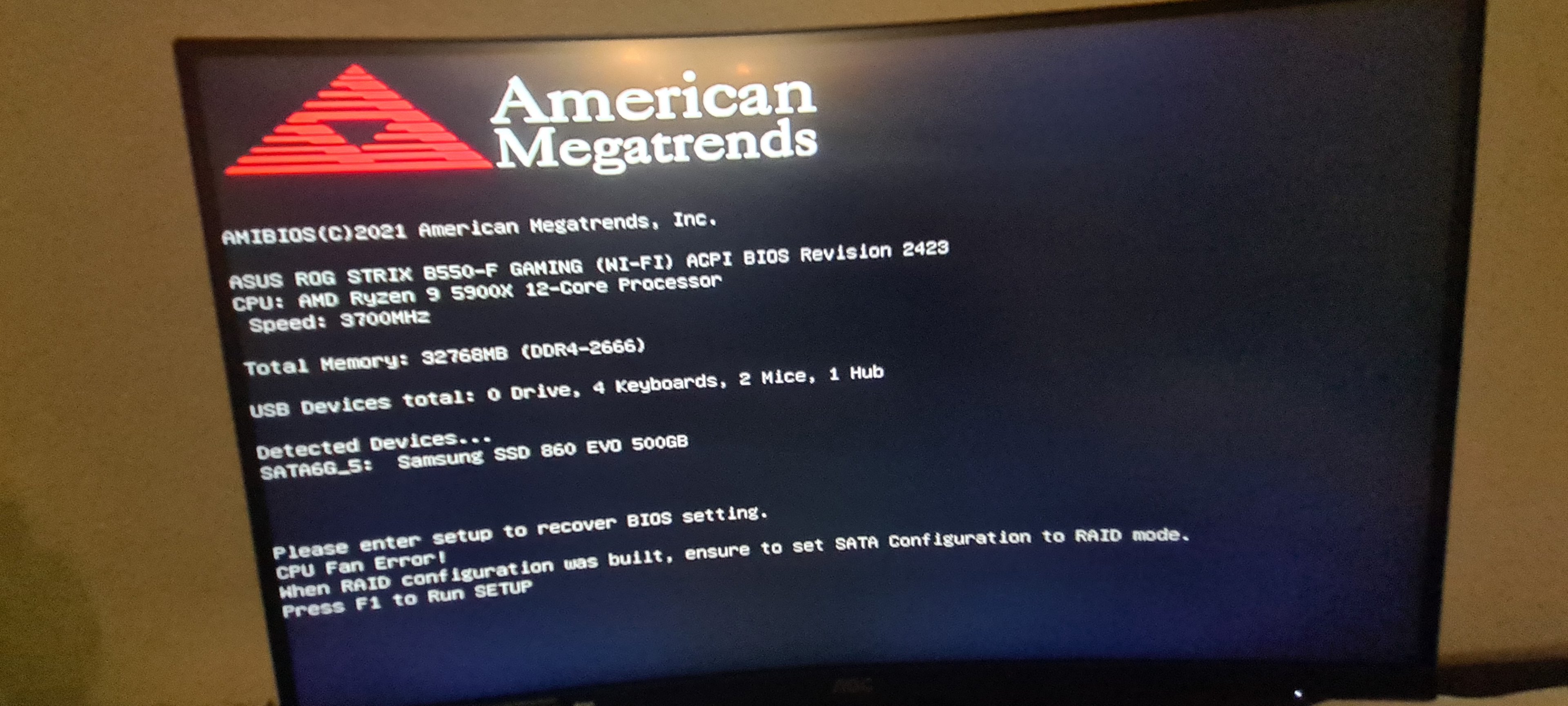

Liegt das vielleicht am Mainboard update ? Habe ein Update fürs Mainboard gemacht

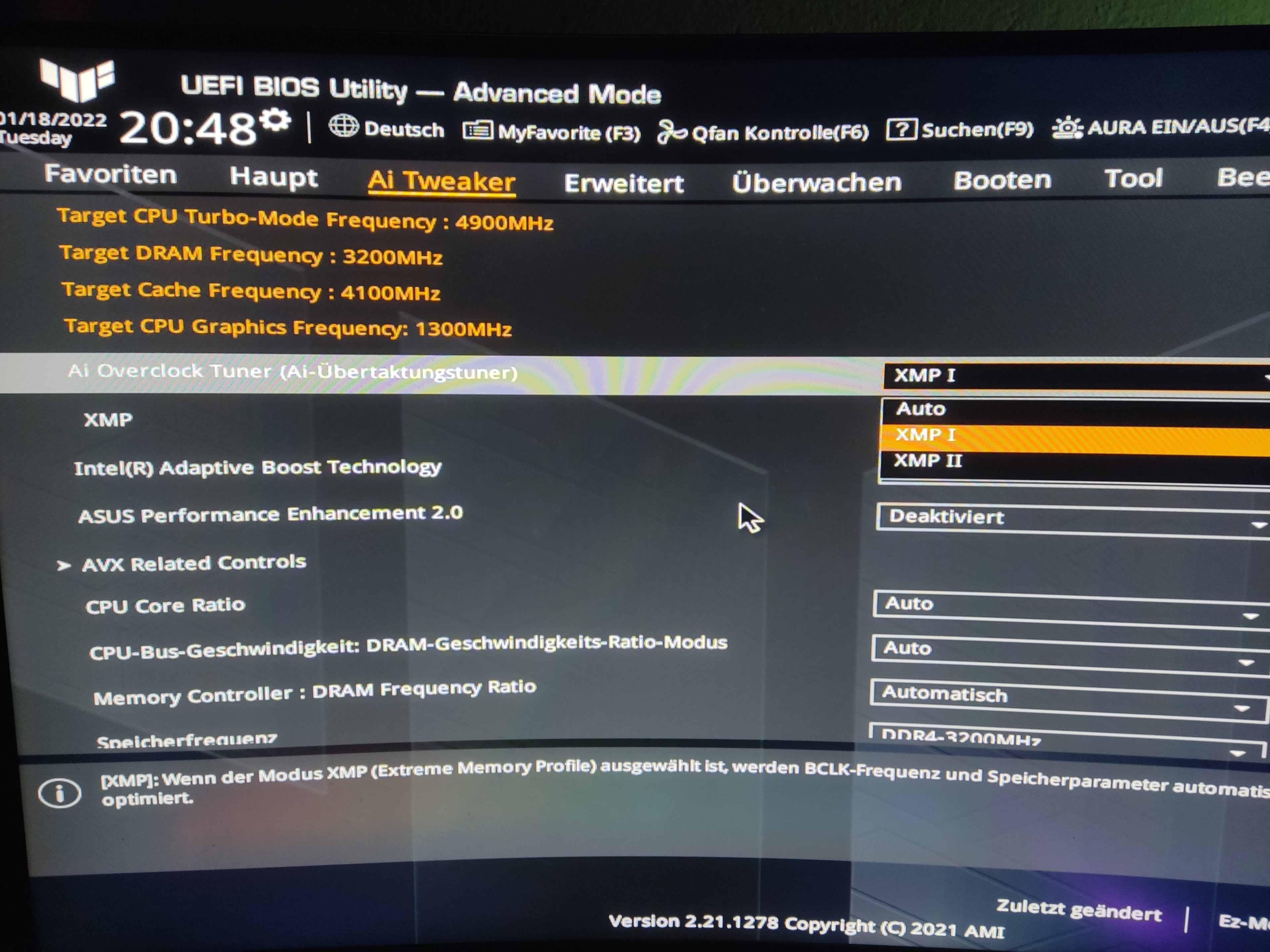

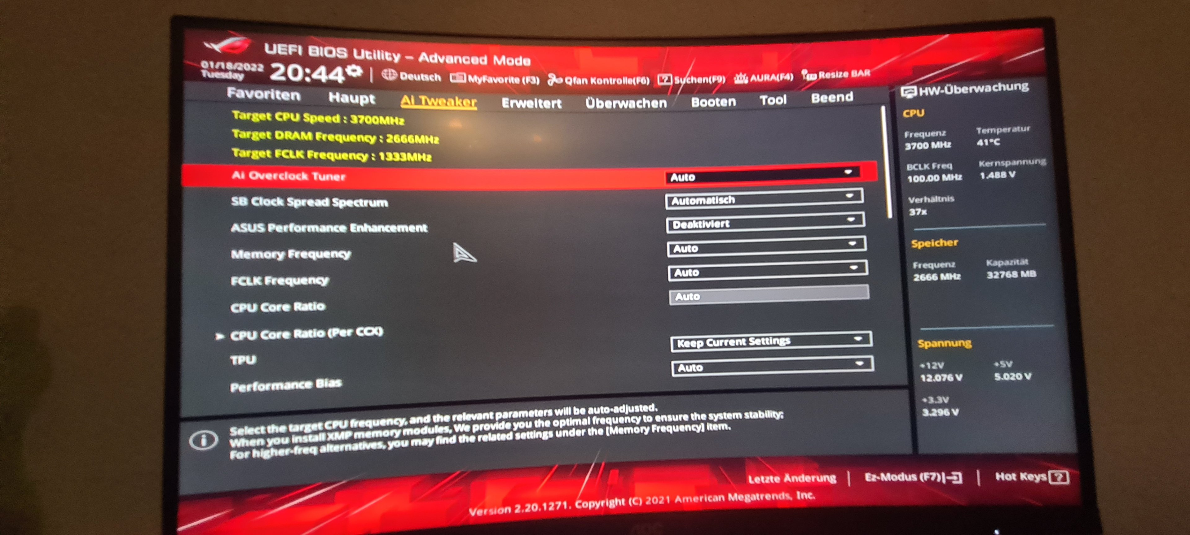

Drewkev schrieb:
Jetzt auf "Ai Tweaker" und wählst bei XMP folgendes aus: XMP I
Anschließend mit F10 (eventuell musst du vorher F7 drücken) speichern und ab ins Windows.
Xmp ist was genau was also da steht nichts über xmp

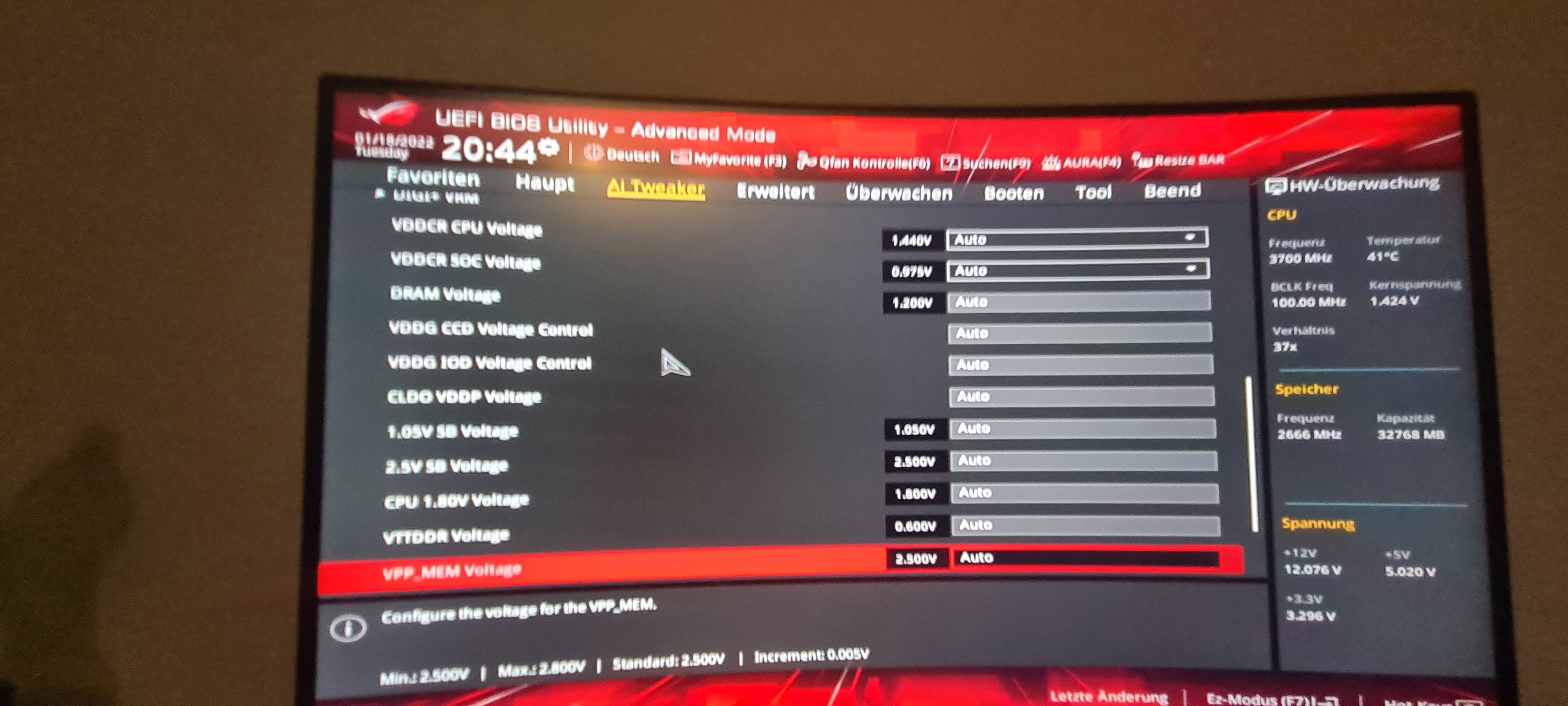

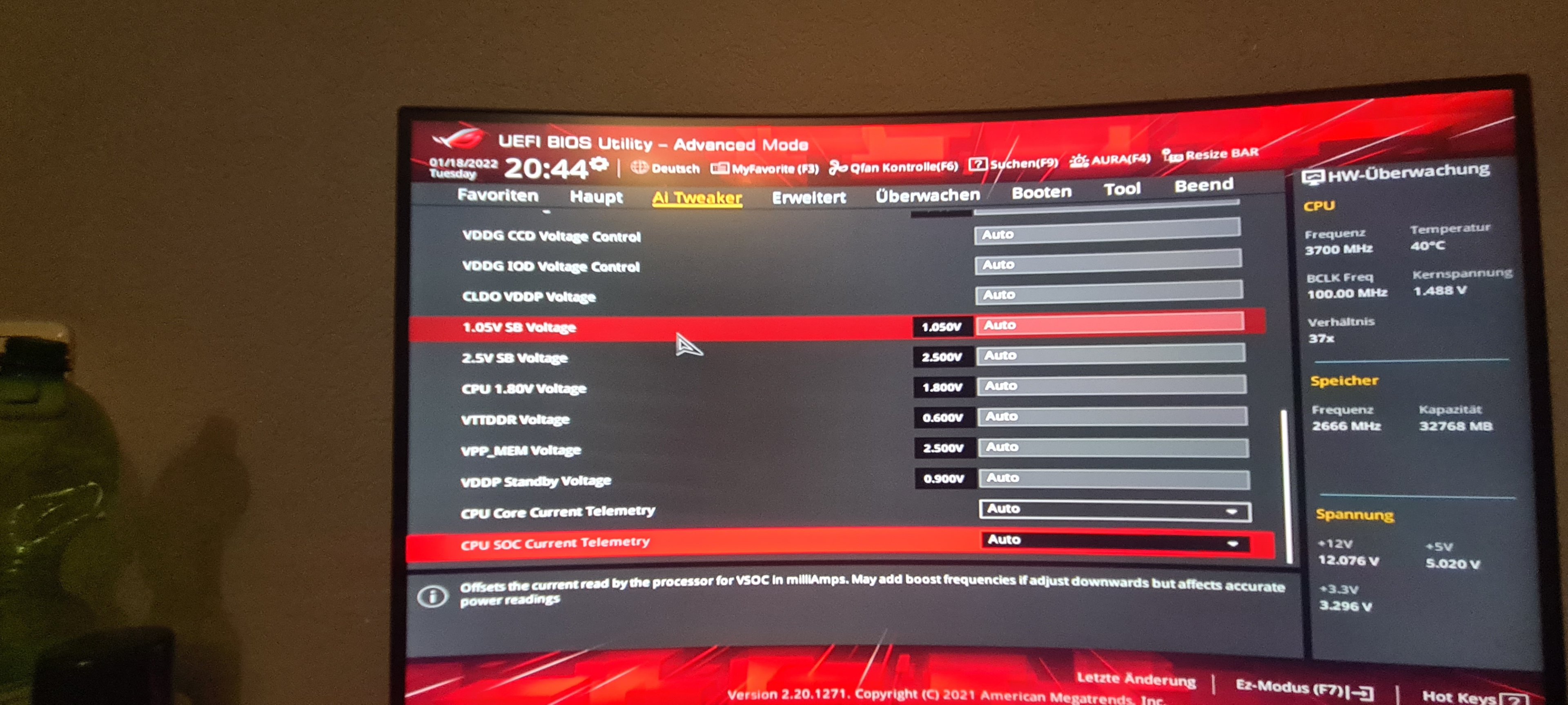

Drewkev schrieb:
Navigiere zu "Ai Tweaker", indem du zweimal die rechte Pfeiltaste drückst. Davon ein Foto hier posten.
