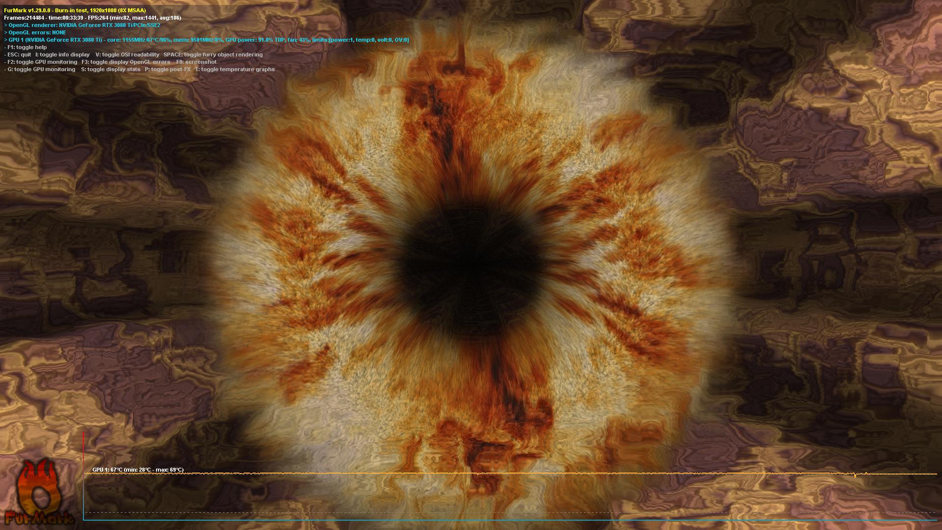

Wie viel kann man auf diese Stats bzw den Test geben? Habe das ganze jetzt etwas über ne halbe Stunde laufen lassen auf Vollast und lief tadellos. Sorry wenn ich da Lost rüberkomme, allerdings hol ich mir gerne Meinungen ein von Leuten, die da wahrscheinlich mehr Ahnung als ich haben. Daher vill nochmal die Frage. Kann ein Monitor ein ganzes System lahmlegen? Und danke für die Antworten.
