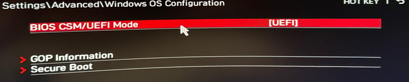

@Nickel
Ich kann das CSM so wie du es erklärst nicht deaktivieren. Ich finde nur folgende Einstellung:
Du bist wohl im UEFI Modos mit GOP.
Aber kontrolliere das mal unterhalb " GOP Information"
Und so sollte das auch sein.
Entweder kannst du CSM noch an anderer Stelle aktivieren oder du muss hier erst GOP und SecureBoot abschalten.
