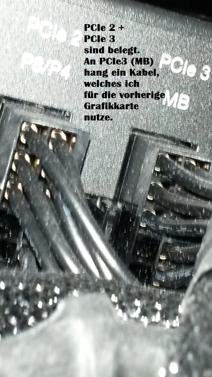

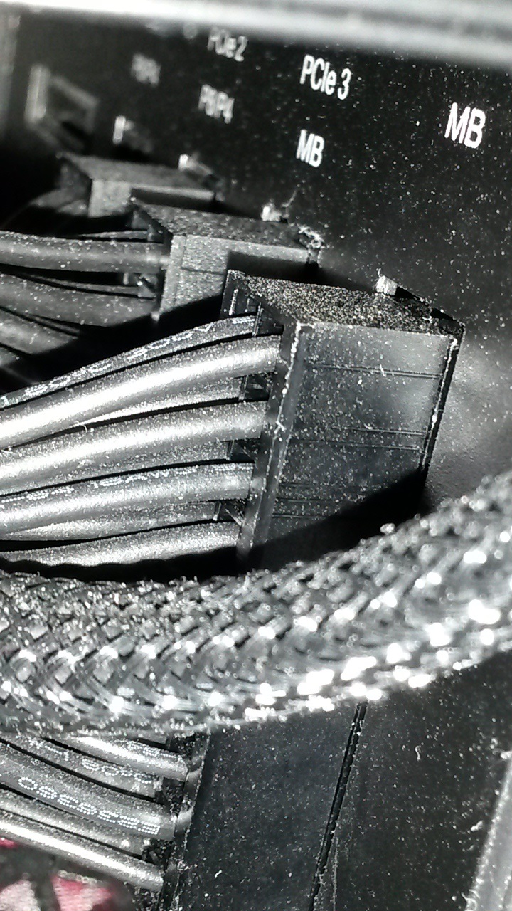

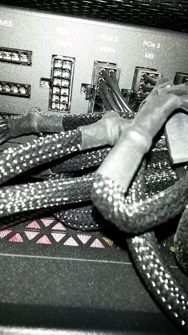

Am << PCIe 3 | MB >> hängt 1x ein 8 pin Stromkabel. (Nennt man das so?)
Das versorgte vorher meine Grafikkarte, die auch nur "1 Stromanschluss 8pin" benötigte.
Die 3090 hat aber drei davon.

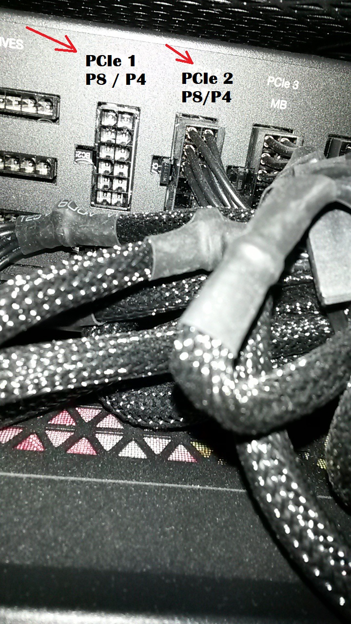

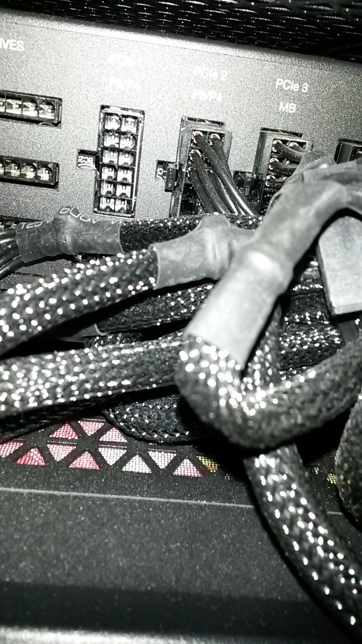

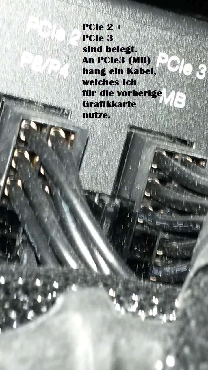

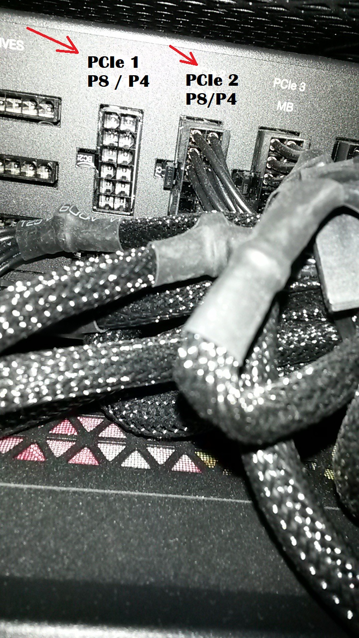

Am << PCIe 1 | P8/P4 >> hängt garnix, der ist frei.

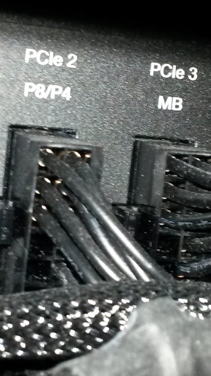

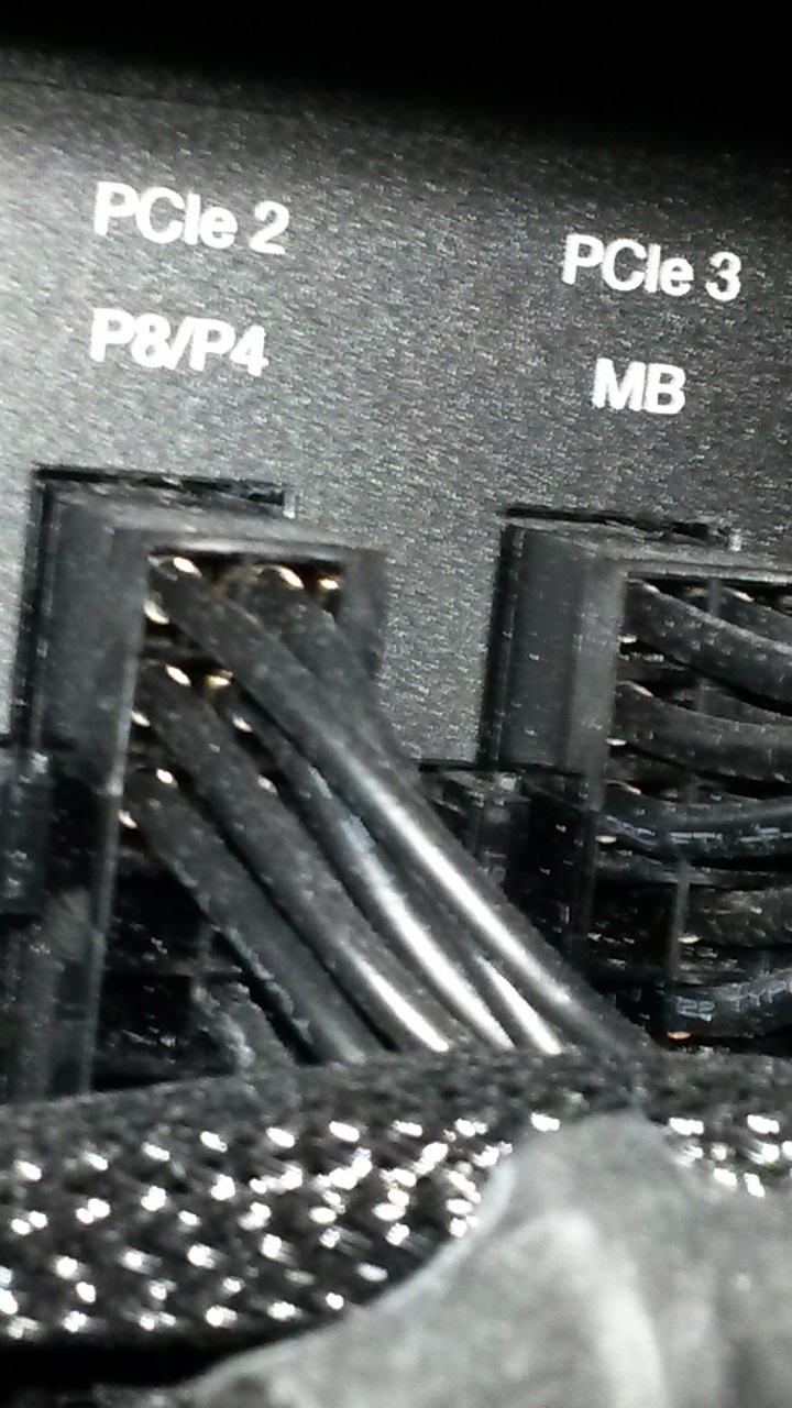

Am << PCI 2 | P8/P4 >> steckt ein Kabel, ich habe aber keine Ahnung wo es hingeht und wofür es ist.
Alles ist fest verbaut, verkabelt, mit Kabelbinder abgebunden und eingebaut; ich möchte ungern alles jetzt aufdröseln, zumal ich es dann
eventuell nicht mehr so wieder zusammen bekomme.

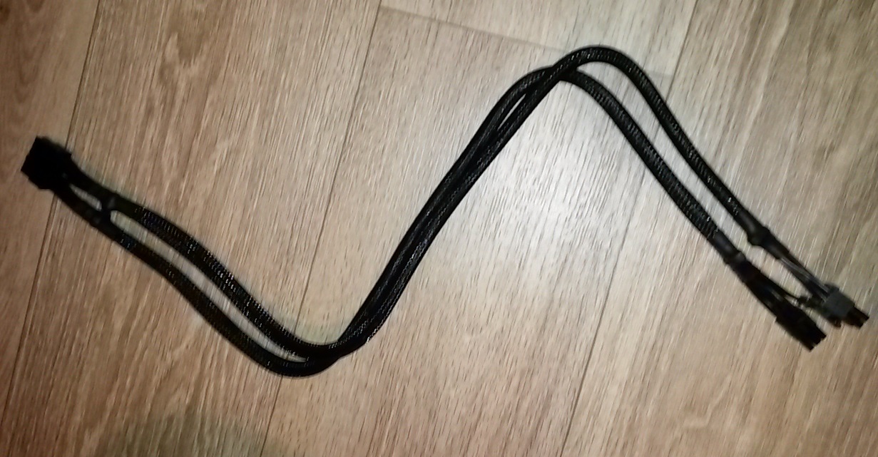

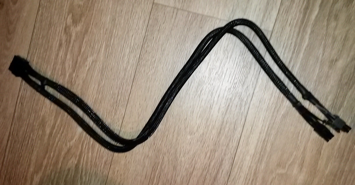

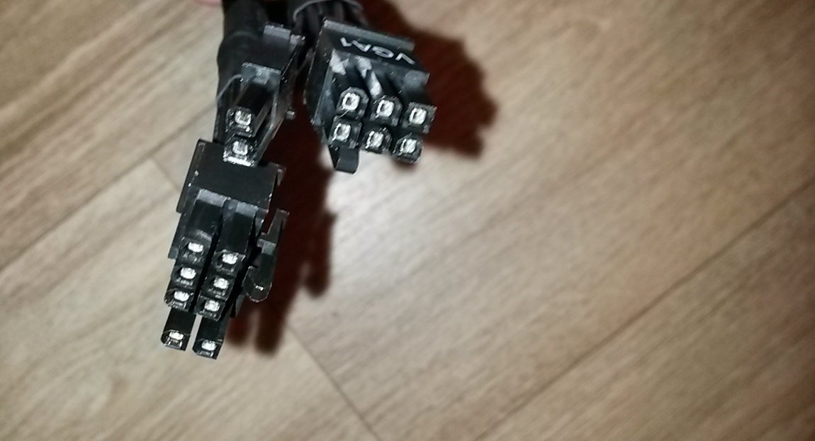

Ich habe jetzt ein "Y-Kabel", was 2x 6+2 Pin "Ausgang" hat.
Ist es jetzt richtig, wenn ich das einfach an den leeren << PCIe 1 | P8/P4 >> hänge?
Und dann dieses Y-Kabel zusammen mit dem nun freien 8-pin Kabel vom << PCIe 3 | MB >> auf die Grafikkarte anstecke?
Dann wären alle drei 8-pin Steckplätze der Grafikkarte verbaut/belegt/versorgt.

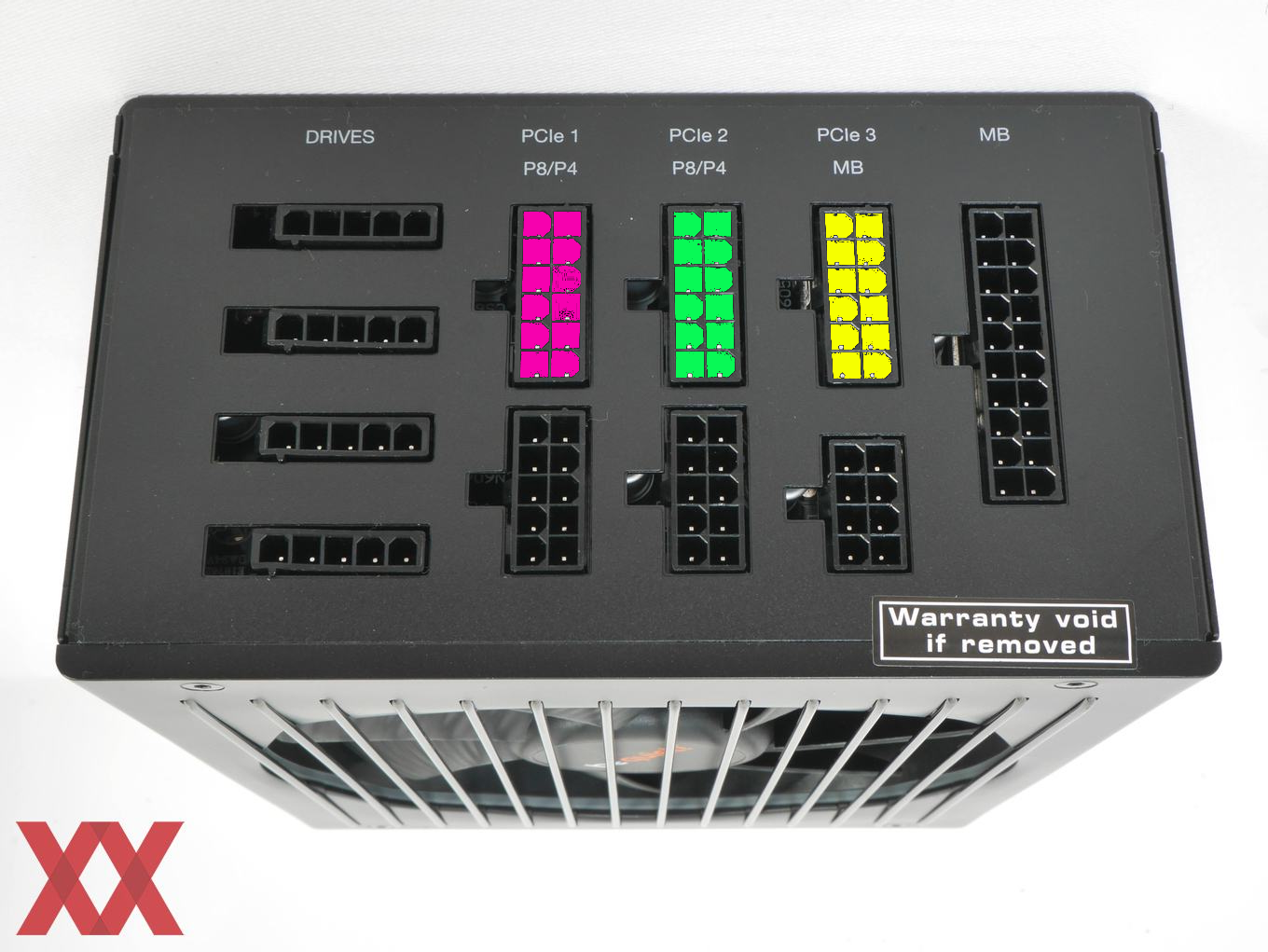

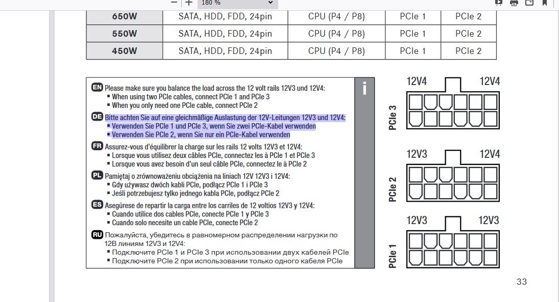

Das Handbuch vom Straight Power 11 Platinum 850 Watt sagt,
Bitte achten Sie auf eine gleichmäßige Auslastung der 12V-Leitungen 12V3 und 12V4:
■ Verwenden Sie PCIe 1 und PCIe 3, wenn Sie zwei PCIe-Kabel verwenden
■ Verwenden Sie PCIe 2, wenn Sie nur ein PCIe-Kabel verwenden

Wenn du 3 Stecker brauchst musst du auch die 3 Stränge des Netzteils nehmen um die Last gleichmäßig zu verteilen.
Bin mir nur nicht sicher ob die 850W reichen, gerade bei den Leistungs-Spitzen.
Reaktionen: Geringverdiener und Aduasen
Du musst PCIe 1, PCIe 2 und PCIe 3 mit dem dazugehörigen Kabel am Netzteil verbinden und die Kabel zur Grafikkarte führen und einstecken. Den Y-Adapter nicht verwenden, werf den in den Müll zu mehr taugt der nicht.

Du hast ein Multirail Netzteil daher musst du auch 3 Anschlüße von Netzteil zur Gpu führen und anschließen

Kabel fehlt zum einen, hab garnicht soviele Singel 6+2 Kabel, zudem müsste ich die komplette Steckkonfiguration am Mainboard um-modeln, ich müsste alles umstecken, da PCI2 komplett verbaut/ver-steckt ist..... davon habe ich aber null Plan und es würde Tage dauern mich mit dem gesamten Mainboard auseinander zu setzen - da wiegesagt PCIe2 verbaut ist auf was weis ich für Anschlüssen am Mainboard :), siehe angehangene Fotos vom Netzteil.

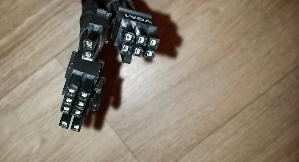

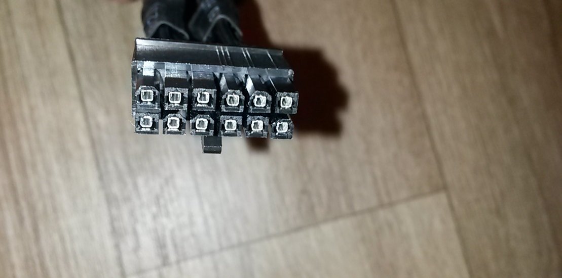

Ist das wirklich ein Y- Kabel im herkömmlichen Sinne oder doch eher ein Kabel/ Kabelbaum mit zwei separaten und voll beschalteten PCIe- Leitungen, wie es diesen Netzteilen in der Regel beiliegt?
Ist es ein richtiges Doppelkabel, dann kannst und sollst du auch dieses verwenden!
Wie sieht denn das andere Ende deines "Y- Kabels" aus? Wieviele Stecker sind dort dran? Wieviele Adern hat das Kabel/ der Kabelbaum insgesamt?

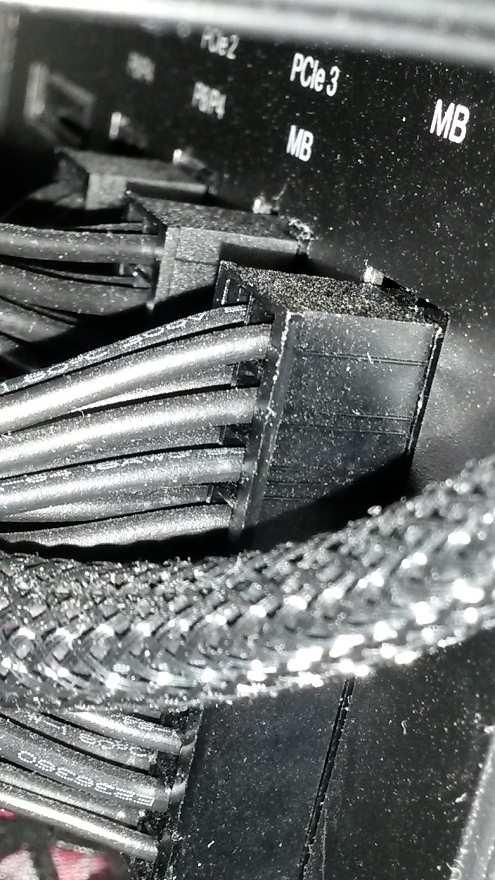

Bist du dir sicher das da an dem PCIe 2 Kabel was angeschlossen ist? Das kann ich mir kaum vorstellen.

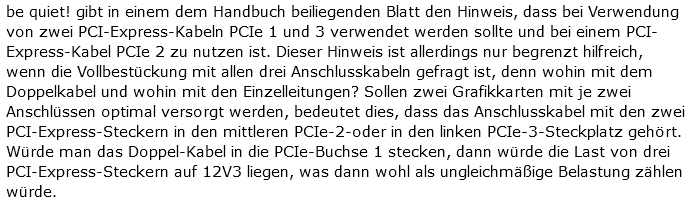

Das SP11 Platinum wird mit zwei einzelnen und einem Y-Stromkabel für Grafikkarten geliefert.
Zur gleichmäßigen Lastverteilung auf die beiden 12V-Schienen müssen bei einer Grafikkarte mit 3 Buchsen auch drei Kabel genutzt werden die auf die drei Buchsen am Netzteil gehen. Beim Y-Kabel bleibt halt ein Strang unbenutzt.
Hallo Motorrad
Aus den Steckern kommen leider nur 150W raus. Die Karte hätte aber gerne 3x150W. Mit deinem Vorschlag fehlen aber 150W. Wir kennen den Bauplan vom Netzteil nicht, vielleicht kann die Karte ja wirklich 300W mit den Y-Kabel aus PCIe 2 saugen, nur könnte dann der Stecker und das Kabel bei doppelter Last ziemilch warm werden oder sogar brennen.

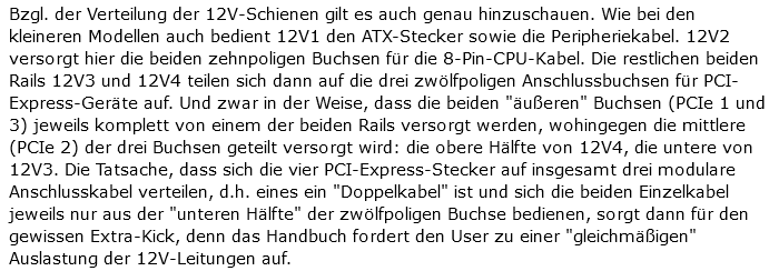

Wenn man das Doppelkabel in PCIe 2 einsteckt, dann nutzt man zwei getrennte Rails, nämlich Rail 12V3 und 12V4. Dann braucht man nur noch ein Einzelkabel verwenden, daß man dann an PCIe 1 oder PCIe 3 anschließt.
Die Grafikkarte kann dann den vollen Strom, den sie benötigt, über drei getrennte Leitungen aus den Rails 3 und 4 nutzen!
(Siehe dazu auch das dritte Bild "manual" des TE aus seinem Startpost!)
Hardwareluxx schreibt dazu:
https://www.hardwareluxx.de/index.p...aight-power-11-550w-850w-im-test.html?start=3
Das Ganze ist bei BeQuiet blöder erklärt. Vor allem, weil die Sache mit drei Kabeln fehlt.
Es ist aber wie von @Motorrad geschrieben.
BeQuiet möchte gern, dass die Last immer auf beiden Rails liegt, zu erkennen am Schaubild.
1. Bei einem Kabel dann an PCIe2, weil dort 12V3 und 12V4 genutzt werden.
2. Bei zwei Kabel dann PCIe1 und PCIe3, weil PCIe1 dann 12V3 und PCIe3 dann 12V4 nutzen.
Und wenn jetzt drei Kabel für die GPU benötigt werden, dann nutzt man halt 2. für 2 Kabel Aufteilung und 1. für das fehlende dritte Kabel. Damit sind immer 12V3 und 12V4 belegt.
Es wäre schön, wenn BeQuiet dieses Szenario einfach auch ins Manual geschrieben hätte.
