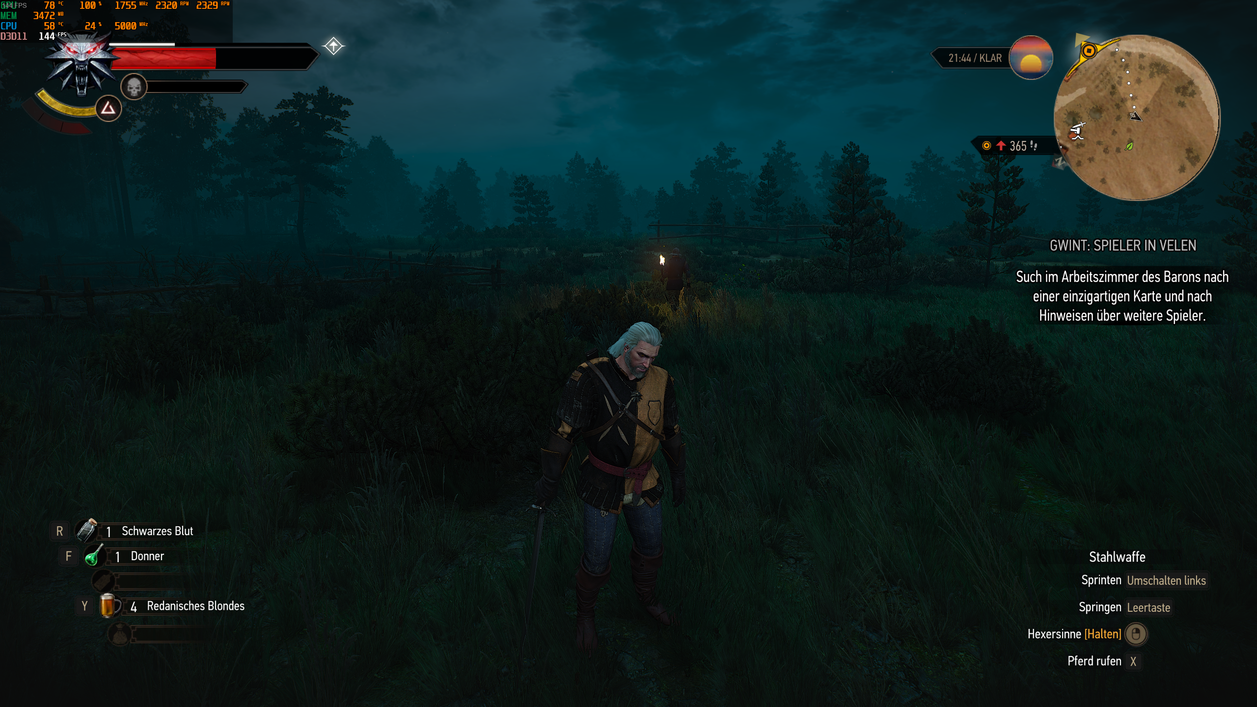

Ich habe eine MSI Ventus 3x Plus 3080 OC neu gekauft vor ca 2 Wochen. Die Grafikkarte ist in jedem Spiel fast immer unter Volllast und die Lüfter am Anschlag. Die Grafikkarte ist dann auch sehr laut.
Aktueller Treiber Nvidia installiert
GPU ist nicht übertaktet.
Ich weiss nicht weiter. Ich habe mal ein Bild von Witcher 3, 1440p Auflösung und die Grafiksettings auf maximum. FPS zahlen sind soweit denke ich in Ordnung, aber auf dem Screenshot sieht man, ich stehe mitten im Feld und es sind nicht viele Objekte zu sehen und die Grafikkarte ist 100% unter Last und die Lüfter drehen wortwörtlich durch. Das hört sich an wie ein Fön auf Stufe 3 in der Umkleide im Hallenbad.
Woran kann das liegen, dass die Karte so sehr unter Last ist? Oder bzw. Ist das alles richtig und ich interpretiere das einfach nur falsch?
CPU ist übrigens im OC auf 5GHZ.

GPU Limit. Oc raus oder vsync rein bzw Gsync
Reaktionen: NerdmitHerz, madmax2010 und kartoffelpü
Die GPU funktioniert wie sie soll. Wenn da keine 100 % stehen würden, gäbe es irgendein anderes Limit, das die Grafikkarte einbremst. Wenn die Lautstärke ein Problem darstellt, kann Undervolting betrieben und eine angepasste Lüfterkurve verwendet werden. Das Setzen eines FPS-Limits würde auch die Last auf der GPU verringern. Damit würde sie leiser und auch kühler bleiben.

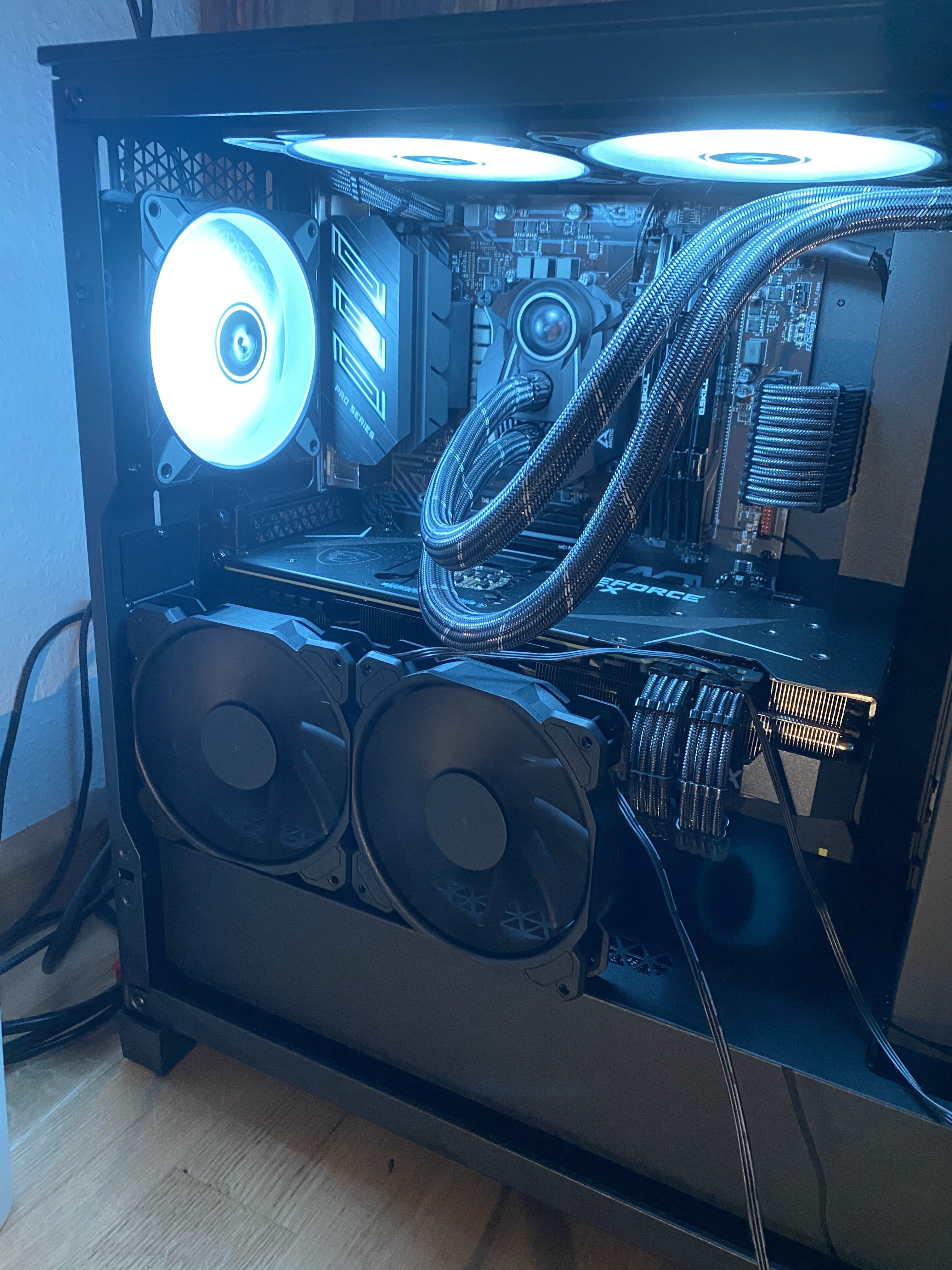

Hier mein Aufbau:

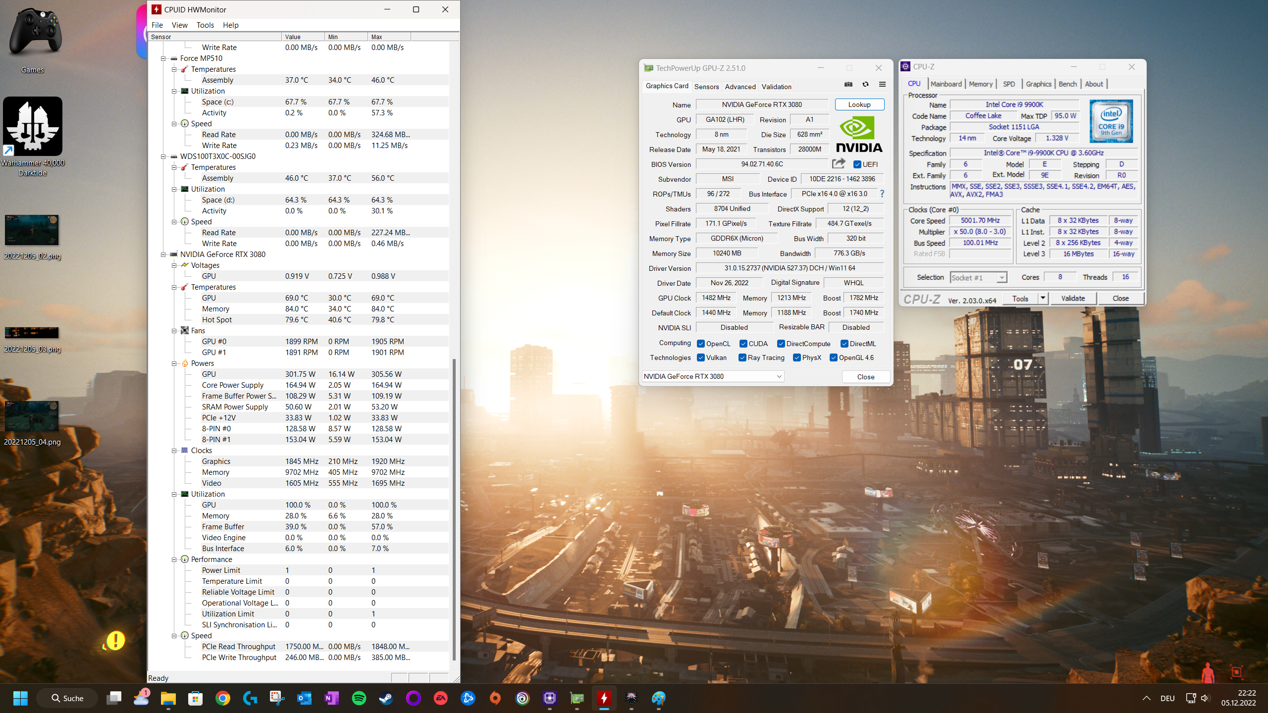

Temperatur unter Last wie auf meinem Screenshot bereits zu sehen aber ich habe hier gerade ein live Bild:
ich finde eigentlich die GPU temps sind ziemlich OK dafür das die Karte gerade mit 300 Klamotten auf der überholspur rast...

Woher bekommt deine Grafikkarte ihre Frischluft? Kommt die auch aktiv von unten oder nur von vorne, schon vorgewärmt vom Radiator?
Bei angegebenen drei Gehäuselüftern sind dann ja im Boden keine mehr verbaut!?

Frischluft vom Radiator an der Front, korrekt. Nein keine weiteren Lüfter für Frischluft.

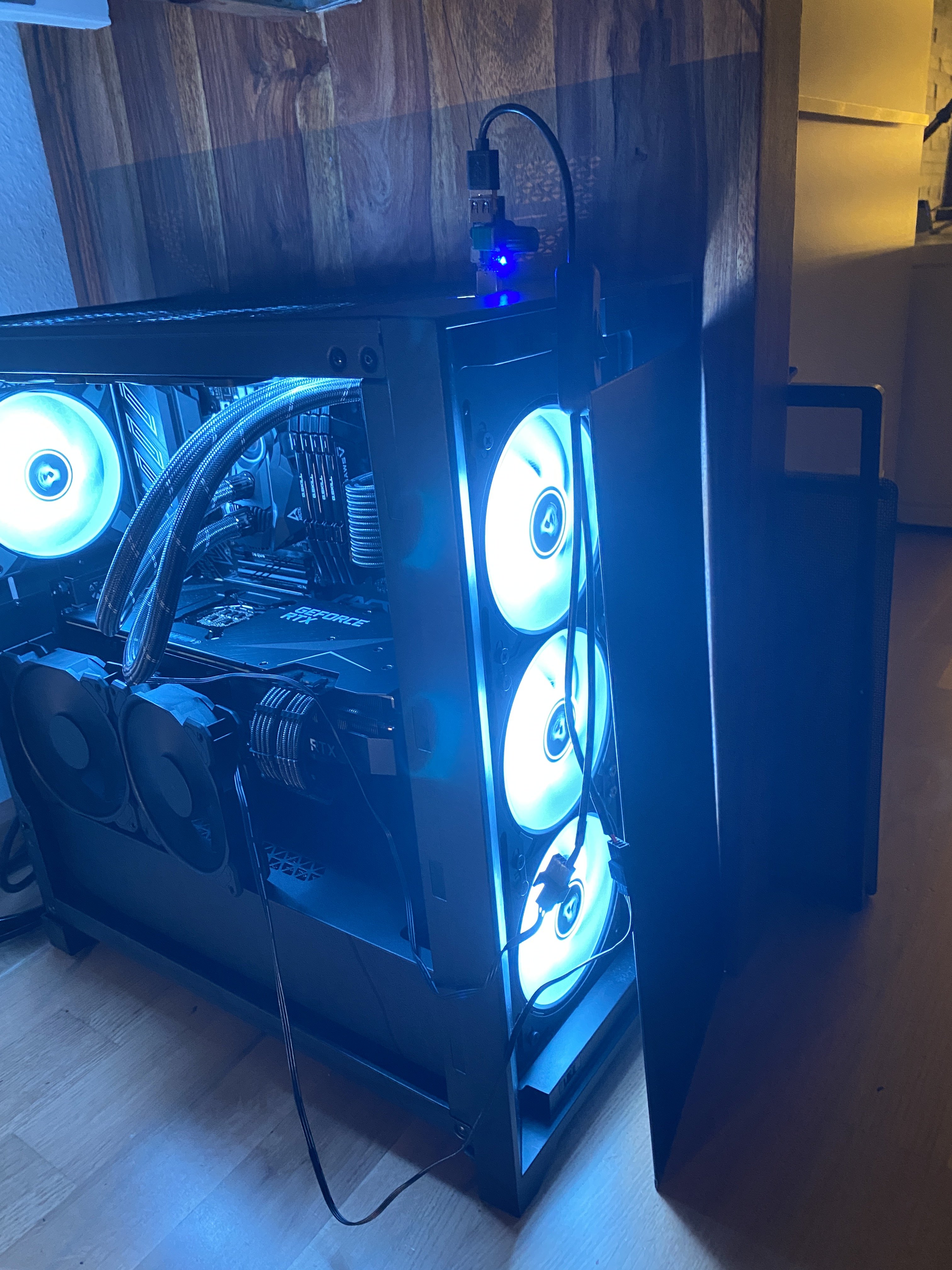

AAlllso: Mir ist das ganze wichtig drum habe ich den Test bewusst auf später geschoben weil ich das in Ruhe angehen wollte. So, ich habe nun folgendes durchgeführt:
1.) Nvidia Einstellungen von Globalen Settings auf 144Hz begrenzt.
2.) Am Gehäuse das Seitenteil sowie die Frontabdeckung und den Staubschutz vorne und oben entfernt.
3.) Das mit dem Venti habe ich sogar noch etwas optimiert und 2x 120mm Corsair Lüfter auf die Schnelle über USB angeschlossen und direkt auf die GPU gerichtet.
4.) Witcher 3 gleichen Savegame geladen und hier sind die Ergebnisse:
Die Grafikkarte ist weiterhin unter Vollast und es ist 9grad kühler.

Die Karte läuft mit 100% bei Witcher 3 mit 144 FPS, die Lüfter drehen auf 2400 Umin.
Stell dir vor, du hast einen Porsche Cayman, drückst das Gaspedal auf Anschlag bei 300 km/h. Dann wird's laut. :-)
Lösung: wenn du es nicht ganz so eilig hast, könntest du auch langsamer fahren.
Hier: wenn du die 140 FPS nicht brauchst, dann kannst du sie niedrige stellen. Witcher 3 spielt sich tadellos mit 60 FPS. Stell also das FPS Limit auf 60. Die Karte verbraucht nur noch 150 Watt und heizt sich nicht so stark auf. In der Folge drehen die Lüfter niedriger und sind leiser. Win-win :)
