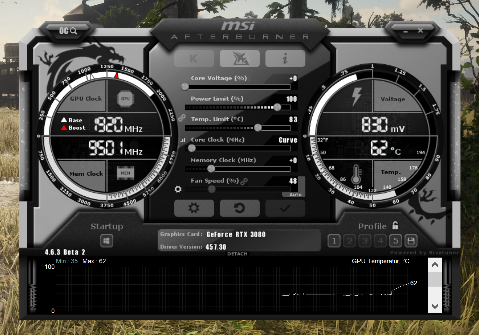

@nr-Thunder
Ist auf AUTO.. Aber der Wert geht nicht unter 48%.

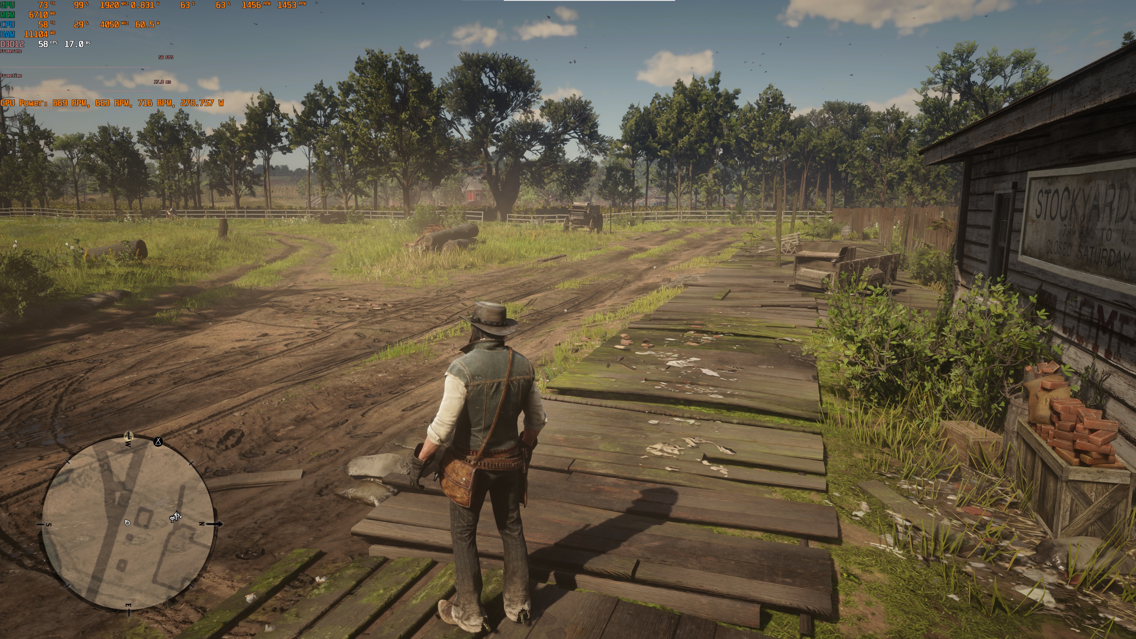

Jetzt hab ich mal RDR2 angeschmissen.
Alles auf Ultra.
Trotz des massiven UV Temps um die 75 Grad..
Was meint ihr. Normal?
Naja Zotac Karten haben meiner Erfahrung nach nicht unbedingt die besten / leisesten Kühler. Aber 75° sind locker im Rahmen und solange sie dir dabei nicht zu Laut ist, absolut in Ordnung. Das der Zero Fan Modus nicht funktioniert könnte auch an den nicht ganz ausgereiften Treibern liegen.

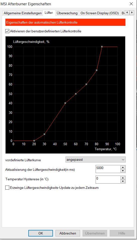

Meine Zotac wird auch 78 grad warm, wenn ich nichts veränder. Beim undervolting und eigene lüfterkurve komme ich auf 70-72 grad celsius und die lüfter drehen bei 60%. Also noch verhältnismäßig silent. Stock ist viel lauter und dann noch fast 80 grad warm
Zeig doch bitte mal deine Lüfterkurve..
Schaffst du es irgendwie deine Lüfter unter 800 rpm einzustellen .. ?!
Ich kann machen was ich will aber er regelt sie einfach nicht runter.

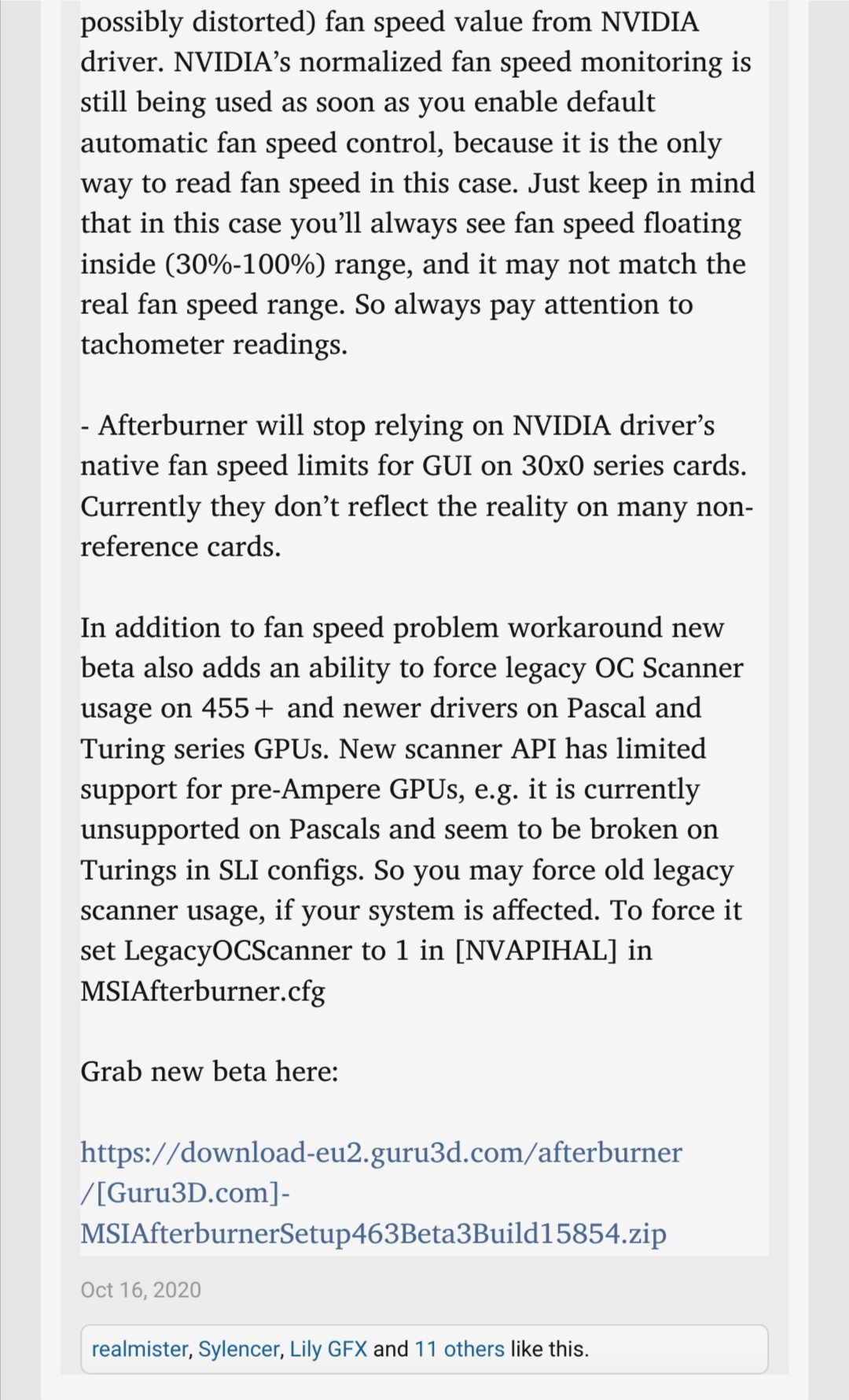

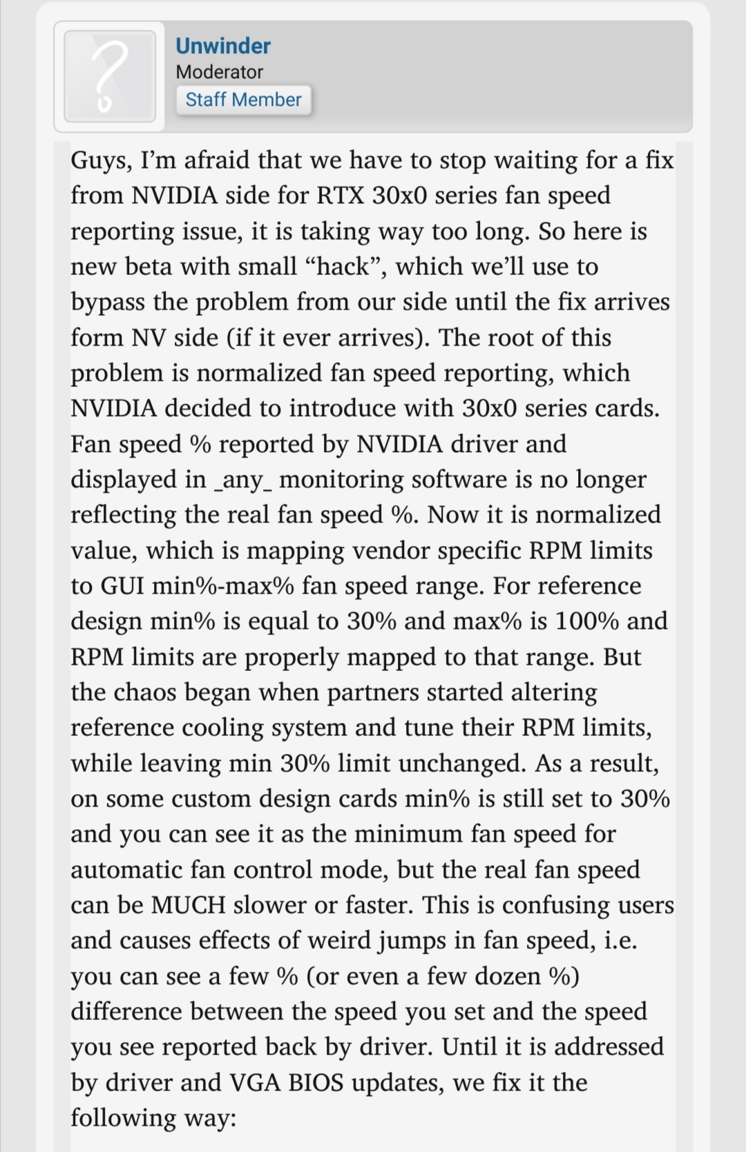

MSI Afterburner 4.6.3 Beta 4 damit sollte es besser klappen und vorher den Zero fan Modus deaktivieren. Das liegt an dem nvidia Treiber, die haben da was an der API geändert. Der Entwickler von Afterburner arbeitet dran. Ich muss mal den link raussuchen, wo er es genau erklärt.
https://download-eu2.guru3d.com/afterburner/[Guru3D.com]-MSIAfterburnerSetup463Beta4Build15910.rar.
Auf der Seite 131/138 findest du die Download links
https://forums.guru3d.com/threads/rtss-6-7-0-beta-1.412822/page-138
Reaktionen: def_ und 1unknown_user

Alles Normal. Ist alles eher dem Nvidia Treiber geschuldet, liegt nicht an der Zotac.
1. Zero Fan Modus hat eine ziemlich niedrige Grenze, ich glaub bei meiner FE bei 31°, bei über 40° kommt die GPU also nie in den Modus.
2. Das mit den 48% kann auch ein Anzeigefehler sein, was aber Nvidias Schuld ist weil sie die Art wie die Lüfterdrehzahl ausgelesen wird geändert haben. Welche After Burner Version verwendest du, das Zotac tool ist nur eine ältere beschnittene Version des AB.
3. UV wird deine GPU nicht davon abhalten 70-80 °C zu bekommen bei 100% Auslastung. 50-60° sind möglich wenn die Auslastung nicht bei 100% sondern z.B. 50% liegt. Außerdem, der Spannungswert für den Takt ist gut, der Takt selbst ist aber noch relativ hoch. Damit zieht die Karte bei voller Auslastung immer noch 250-280W, das ist nichts womit sich der Kühler langweilt.
4. 800 RPM ist bei solchen Mini Lüftern doch ein sehr kleiner Wert, kaum rauszuhören es sei denn man hat nur Fan Stop Lüfter im Idle. Auch dass es nicht niedriger geht, ist normal (wie gesagt, FE 1000 RPM).

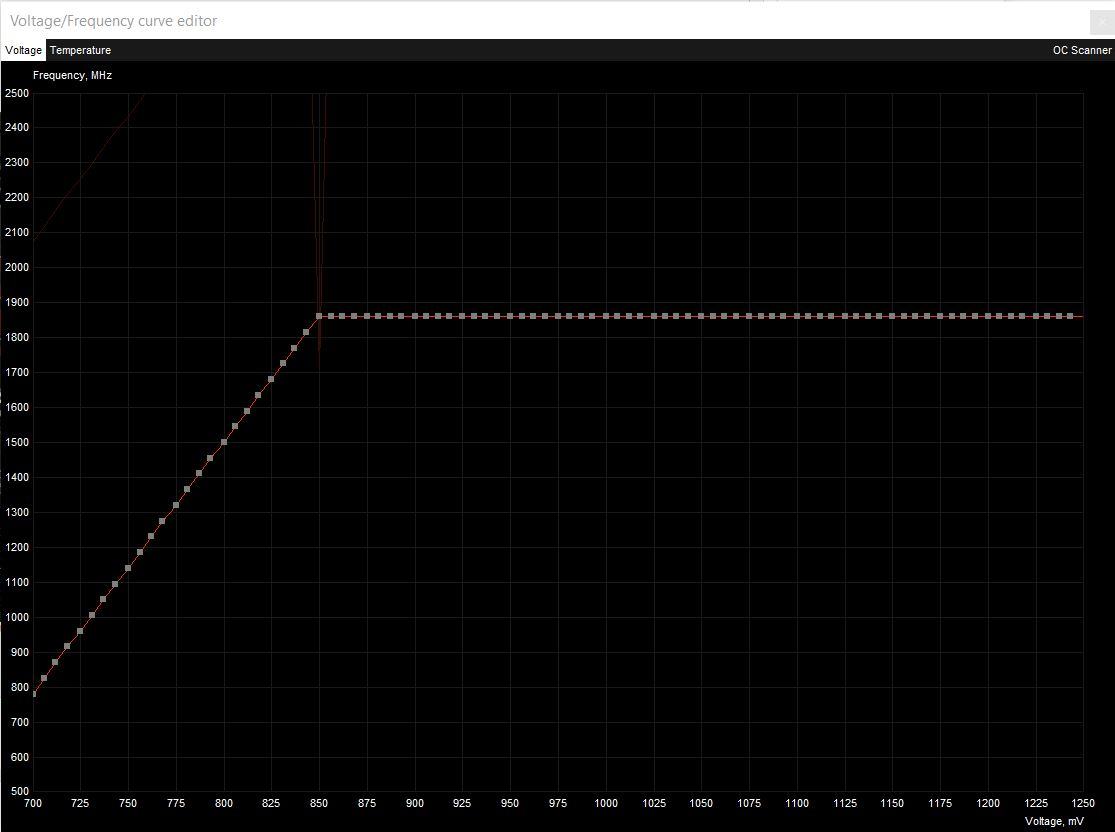

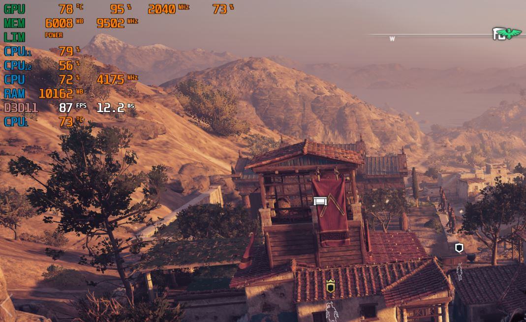

Du undervoltest und senkst den Takt, weil es bei der RTX 3080 keinen Sinn macht die mit 2000MHz zu betreiben. Da bringen mir die Timespy Werte auch nicht viel, ich will zocken :p Für 1-2 FPS mehr und gleich 40-50 Watt mehr. Außerdem will man ja auch eine stable Karte haben, weswegen man bei 1800 MHz anfängt. Manche schaffen 1900 MHz bei 850mV, aber das stürzt dann auch in einigen Games ab. Bei mir zB ist 875mV 1900 MHz oder 850mV 1800 MHz 24/7 stable.
Und wenn es dir wirklich nur um die Benchmark Scores geht, dann machst du 850mV bei 1800 MHz und übertaktest deinen Speicher. Gibt auch dazu einen Beitrag bei Igorslab. Somit kommst du sogar zum teil auf bessere Ergebnisse, als die Karte einfach nur hochzutakten
Reaktionen: 1unknown_user

Auf deinem in game screenshot zeigt sie 2040 Mhz an. Dachte du fährst 18xx :P Du Schlingel..
Und die Lüfterkurve funktioniert jetzt bei mir wie es sein soll. Auch der Zero Fan Modus funktioniert immer noch. Erst wenn ich im Spiel bin, starten die Lüfter. Die Probleme hatte ich davor auch. Das liegt daran, dass MSI AB nur die Lüfterkurve der 3080 FE erkennt. Somit drehen zB deine Lüfter bei 60% in echt aber 70%. Die grüne Linie bei 30% muss weg sein, dann hast du die richtige Lüfterkurve, um eine 3080 einzustellen.
MSI AB 4.6.3 Beta 3 bzw was neueres
Das sind meine Anfangswerte gewesen, wollte nur die 78 Grad Celsius präsentieren :p
Macht bei mir übrigens keinen Unterschied, ob ich übertakte oder nicht. Sind immer noch 78 Grad bei voller Last.
Jetzt habe ich meine Undervolting Settings und maximal 72 Grad Celsius. 6-8 Grad Celsius Verbesserung sind in Ordnung denke ich, dafür ist die Karte auch etwas leiser. Sie fängt bei mir nämlich ab ~67% an lauter zu surren. Ansonsten wäre sie 65-67 Grad Celsius Warm
