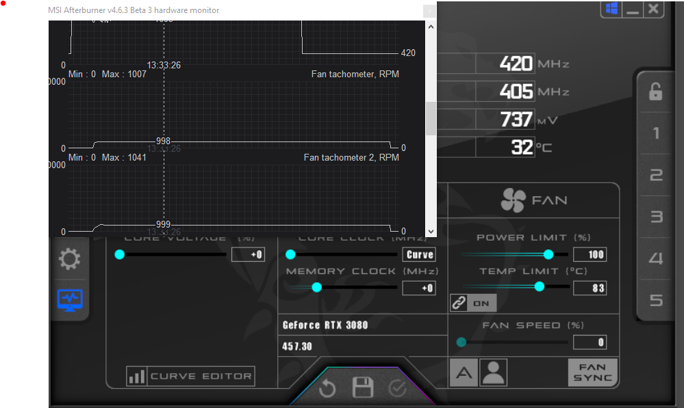

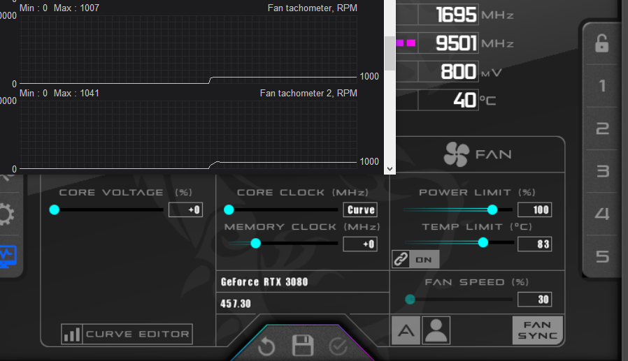

Hast du für Beta 3 mal einen Mirror? Ich finde gerade nur Beta 2, der Beta 3 Link bei MSI geht nicht und ich bin schon seit Wochen genervt darüber, dass aus dem schönen leisen System immer wieder die KFA2 raus zu hören ist, sobald etwas GPU beschleunigtes am Desktop (wie z.B. der Browser) auch für für eine halbe Sekunde den Takt nach oben wirft, sofort der Lüfter startet - auch wenn die Temps weit unter 40° sind. Wenn Beta 3 das ändern kann kann ich direkt wieder die Überlegungen stoppen, für die Karte eine AIO zu kaufen ;-)
Edit: Frage, bei Beta 2 bleibt die Karte bei mir auf 30% sobald ich die Custom Curve aktiviere, ist das bei euch / mit anderen Customs anders?

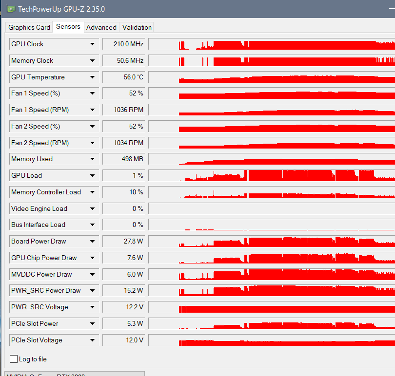

@mospider Eigentlich ist es falsch es nur von der Temperatur abhängig zu machen. Ich hatte 30° bei der GPU (da liefen die Lüfter noch mit 0 RPM wie im Monitoring), 2 Sekunden Furmark laufen lassen, schon ist die Temperatur auf 45° geschossen. Der Zero Fan Modus scheint also was anderes mit einzubeziehen (vllt Stromverbrauch, Speichertemperatur oder Spannungswandler?). Erst bei 32° sind die RPM wieder auf 0% gesunken.
Anhang anzeigen 1001274Anhang anzeigen 1001277
Ja, das kann ich auch beobachten. Ich habe gerade ein 4K-Video auf Youtube angeschaut und die Lüfter sind selbst bei 58°C nicht angesprungen. Beim Render-Test von GPU-Z laufen die fast sofort an.
Wenn die Lüfter einmal an waren, laufen die noch eine Zeit weiter.

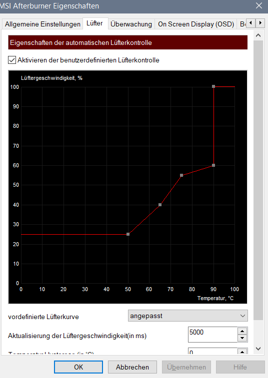

BETA4 ist geladen (:
Hier meine Lüfterkurve jetzt:
Habe jetzt paar minuten RDR2 angeschissen.
Temps nicht über 75 - dabei kaum wahrnehmbar die Karte..

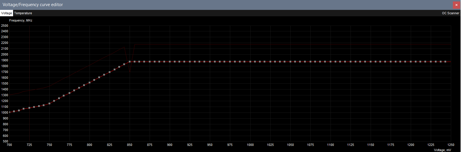

Passen die Werte nun?
1870 MHz @0,850 und nicht über 74°C sind okay.
Jetzt ehrlich: sind Karten von MSI oder ASUS viel "besser"?
Ich hatte eine 2080 - heute verkauft - 😰- diese war eigentlich nicht leiser und kühler als meine 3080 wenn ich ehrlich sein soll.
Die hatte sogar das Problem dass über 75°C alle Lüfter auf max gestellt hat.
Weit verbreitetes Problem bei MSI.. Sogar die Stütze hat nicht geholfen .. 🙄
Die ZOTAC sieht nicht nur (für mich) besser aus sondern ist nachdem tuning auch leiser.
Dass sie in TimeSpy oder RDR2 immer noch an 300 Watt nagt lässt sich nicht verhindern oder?

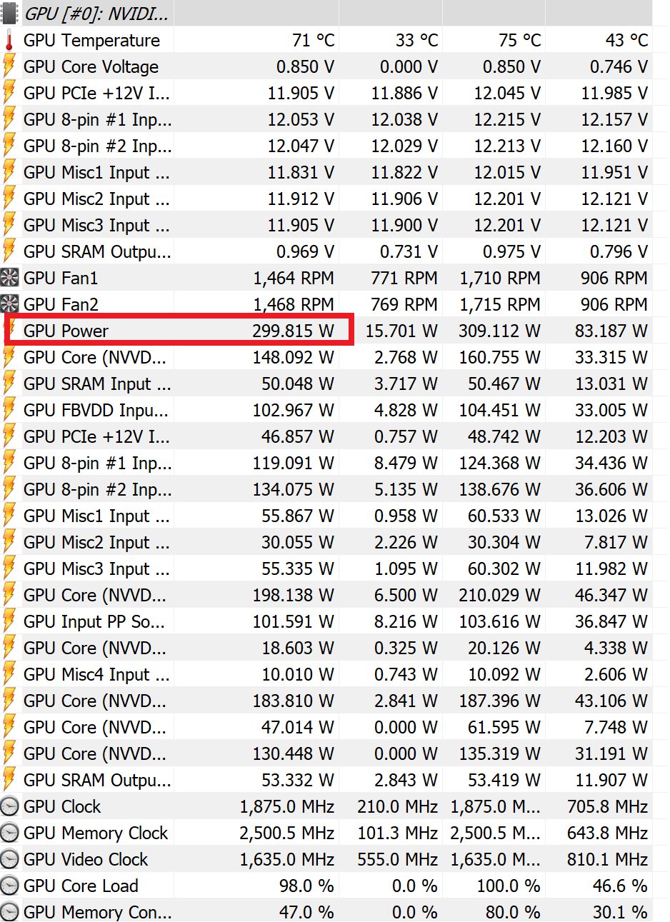

Das ist der reelle Verbrauch - korrekt?
Was meint ihr ?!
Kann mir jemand erklären wie sie knap 320 Watt verbrät obwohl ich UV betrieben haben ?!
Wo liegt der Hund begraben? xD

@1unknown_user
ich hab bei mir getestet. Die Zahlen unter 50% / 700 RPM funktionieren bei mir auch nicht richtig.
Es funktioniert nur nach einem Kaltstart/ Neustart.
Es funktioniert nicht mehr:
nach einer starken Beanspruchung der Karte
nach dem Aufwachen aus dem Energiesparmodus (möglicherweise auch Fastboot)
dann drehen die Lüfter ständig auf und ab im Bereich von 45°C, wahrscheinlich ein Konflikt zwischen den Kurven, d.h. es werden beide Kurven angewendet, die von Afterburner und die vom Treiber/BIOS.

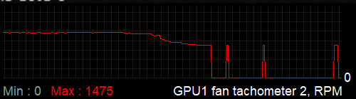

1unknown_user schrieb:
ab und zu kurz anlaufen und wieder ausgehen..
Was vermutlich entweder bei einer gewissen Temperatur geschieht die ja festgelegt wurde(je nach Hersteller irgendwo zwischen 50 und 60 Grad) und darunter gehen sie wieder aus->Ergo wirds in deinen Gehäuse eher zu warm.
Oder Problematik von zu geringer Anlaufgeschwindigkeit. Sind aber 2 verschiedene Phänomene.
Bild 1: Temperaturbedingt:
Bild 2: Zu niedrige Anlaufgeschwindigkeit:
Bei beidem sollte besser Belüftung erst mal ausreichen. Und letzteres später wenn vernünftige Lüfterkurve Bastelbar ist die Minimaldrehzahl etwas anheben bei Temp X.
