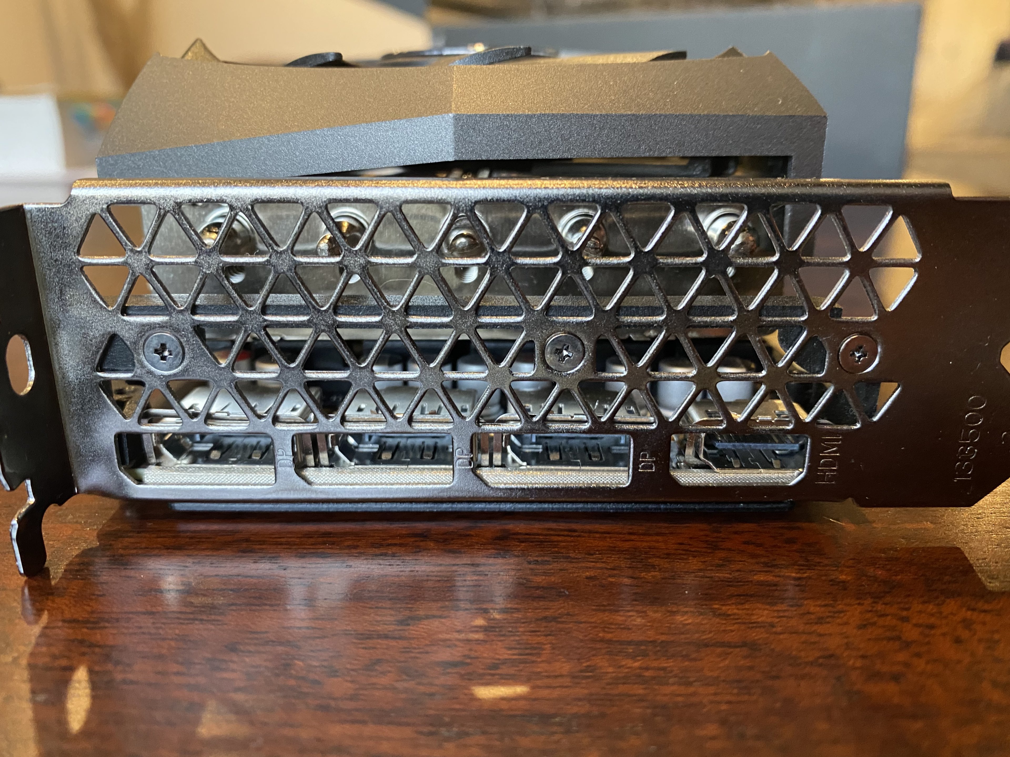

Moin zusammen,
Zu allererst: Ich bin nicht wahnsinnig bewandert in Hardwarethemen. Deswegen hoffe Ich hier auf die Hilfe einiger Speziliasten, mir den Sachverhalt und eine mögliche Lösung etwas näher zu bringen.
Zum Thema: letztes Jahr erhielt ich einen fertigen Komplettrechner in der eine GTX 3080 verbaut war. Modellbezeichnung NGA00322
ZOTAC GAMING GeForce RTX 3080 Trinity LHR 10GB GDDR6X (3x DP, 1x HDMI). Da ich kurz danach einen Schaden am Netzteil hatte, musste der Rechner eingeschickt werden, wobei die Grafikkarte "zerstört" wurde. Laut Techniker sei diese technisch i.O. Allerdings nicht mehr sauber im Gehäuse zu verbauen weswegen ich eine neue erhalten habe. Nun meine Frage;
Kann man die "defekte" Grafikkarte vielleicht noch an einen Liebhaber mit Bastelkenntnis weitergeben? Der Markt scheint momentan am explodieren zu sein, vielleicht könnte man dem ein oder anderen Bastler mit diesem Teil noch eine Freude machen.
Über eure Hilfe würde ich mich sehr freuen. Geplant ist das Teil wenn möglich noch für einen bestimmten Preis weiterzuverkaufen (nicht zu den horrenden aktuellen Preisen)

Die sieht nicht wirklich defekt aus. Meint er der Rahmen ist verzogen?
Edit: Ah wait. Die HDMI/DP Ports liegen nicht bündig mit dem Blech. Seh ich das richtig?
Reaktionen: azereus
Kann das schwer auf den Bildern erkennen, aber es scheint mir so als ob da nur das Blech verbogen ist?

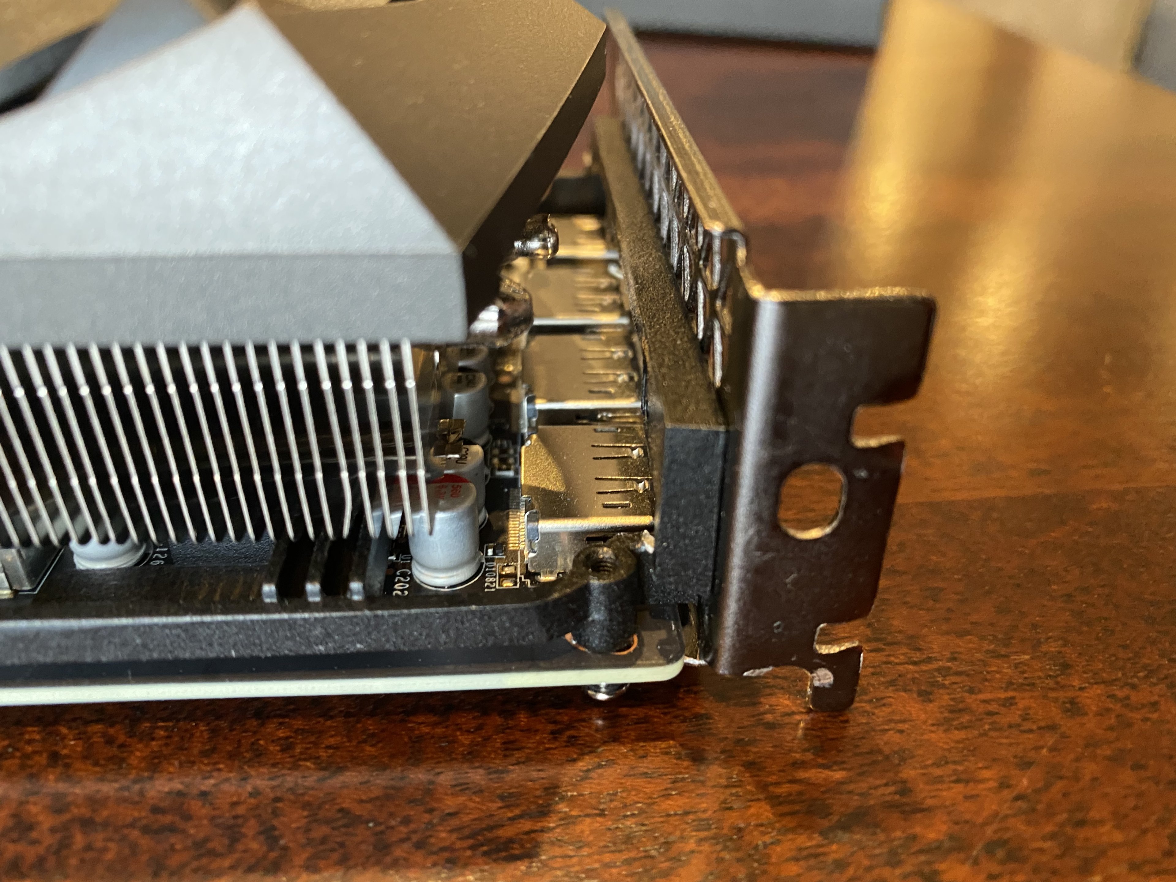

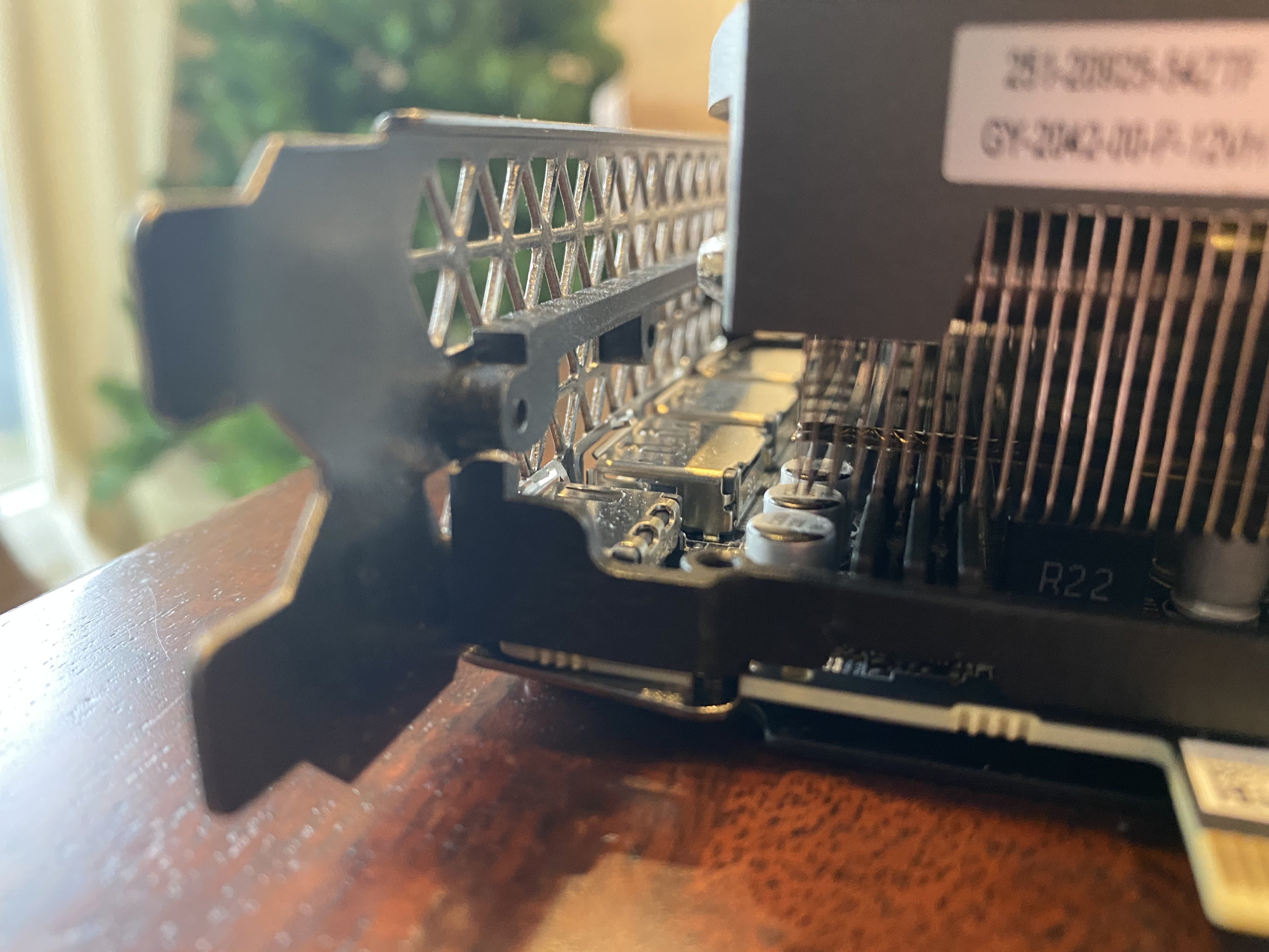

Scheint wohl an der Platte zur Verschraubung mit dem Rechner zu liegen. Die ist an beiden Seiten herausgebrochen, weshalb sich die Anschlüsse verschoben haben. Sieht man auf den Bildern leider nur sehr unscharf
Lel, die müssen ja Geld haben wenn die dir deswegen einfach ne neue einbauen und die alte nicht wieder haben wollen :D
Müsste man glaub ich relativ einfach zu reparieren sein.

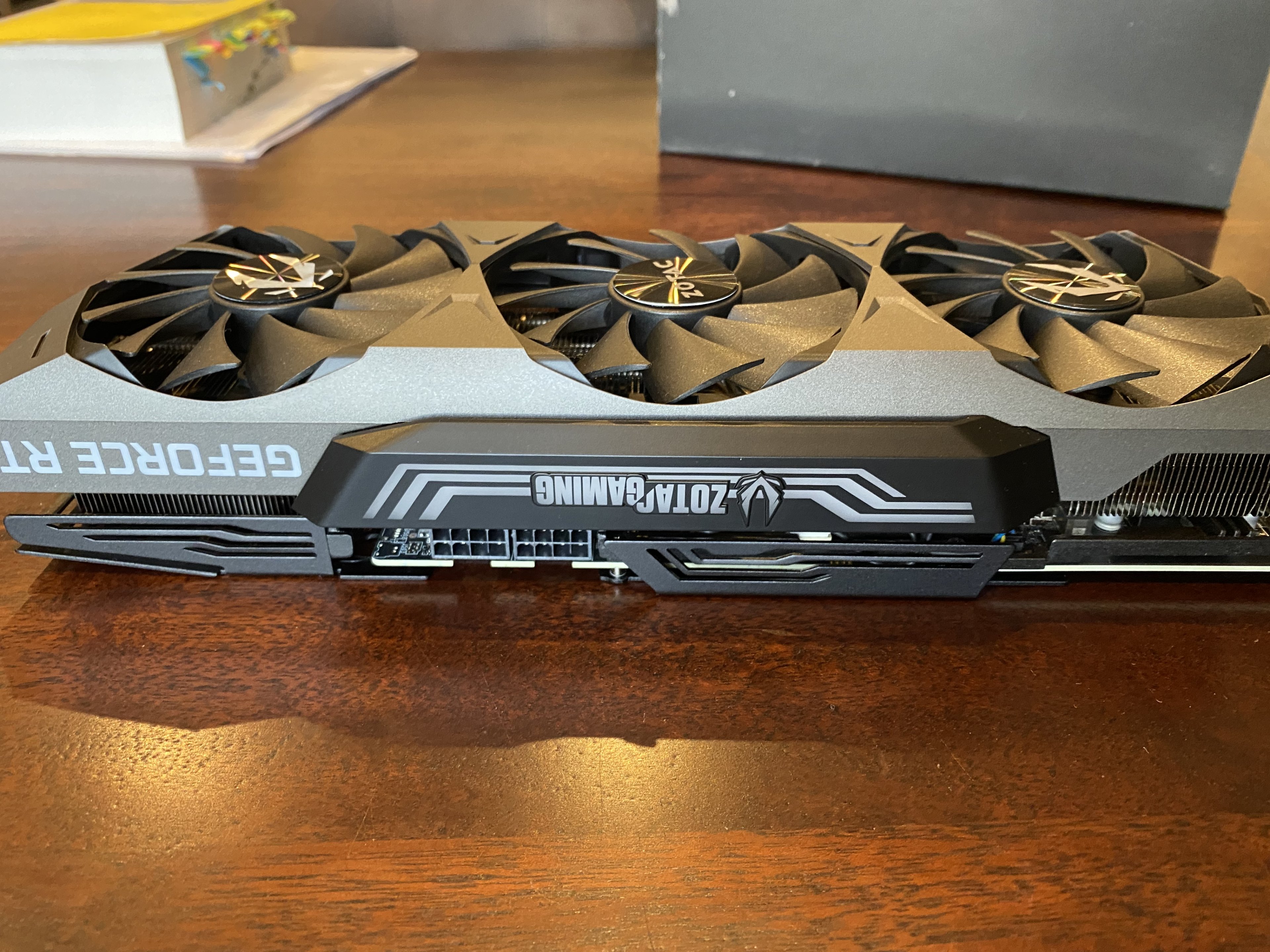

Auf Anhang 2 und Anhang 4 erkennt man die Bruchstellen außen. Das die Anschlüsse verschoben sind ist ja eindeutig
Jetzt seh ichs auch.
Das sollte doch wohl mit Zwei-Komponenten-Kleber zu fixen sein.
Am einfachsten wäre es wohl das shield abzuschrauben und die streben zwischen den Anschlüssen abzutrennen. Dann sollten die wieder nutzbar sein.

Für die, die es auch nicht gesehen haben.
Auf Bild 4 ist der Rahmen am Querverbinder gebrochen. Mittig im Bild, ein Sechstel nach links, unter dem Runden, wo man auf den ersten Bildern die Schraube sieht.
Man kann das Blech mit Unterkonstruktion abnehmen. Optionen sind dann Richten und Schweißen, oder JB Weld, oder Löten mit Gasbrenner. Hält nachher und passt alles.
Arbeitsaufwand 1 Stunde.

Sieht wohl nach einem Bruch der Blechhalterung aus, also ein mechanisches Problem. Du musst prüfen, ob Sie auch elektrisch funktioniert.
Das ist auf jeden Fall einen Versuch wert!
