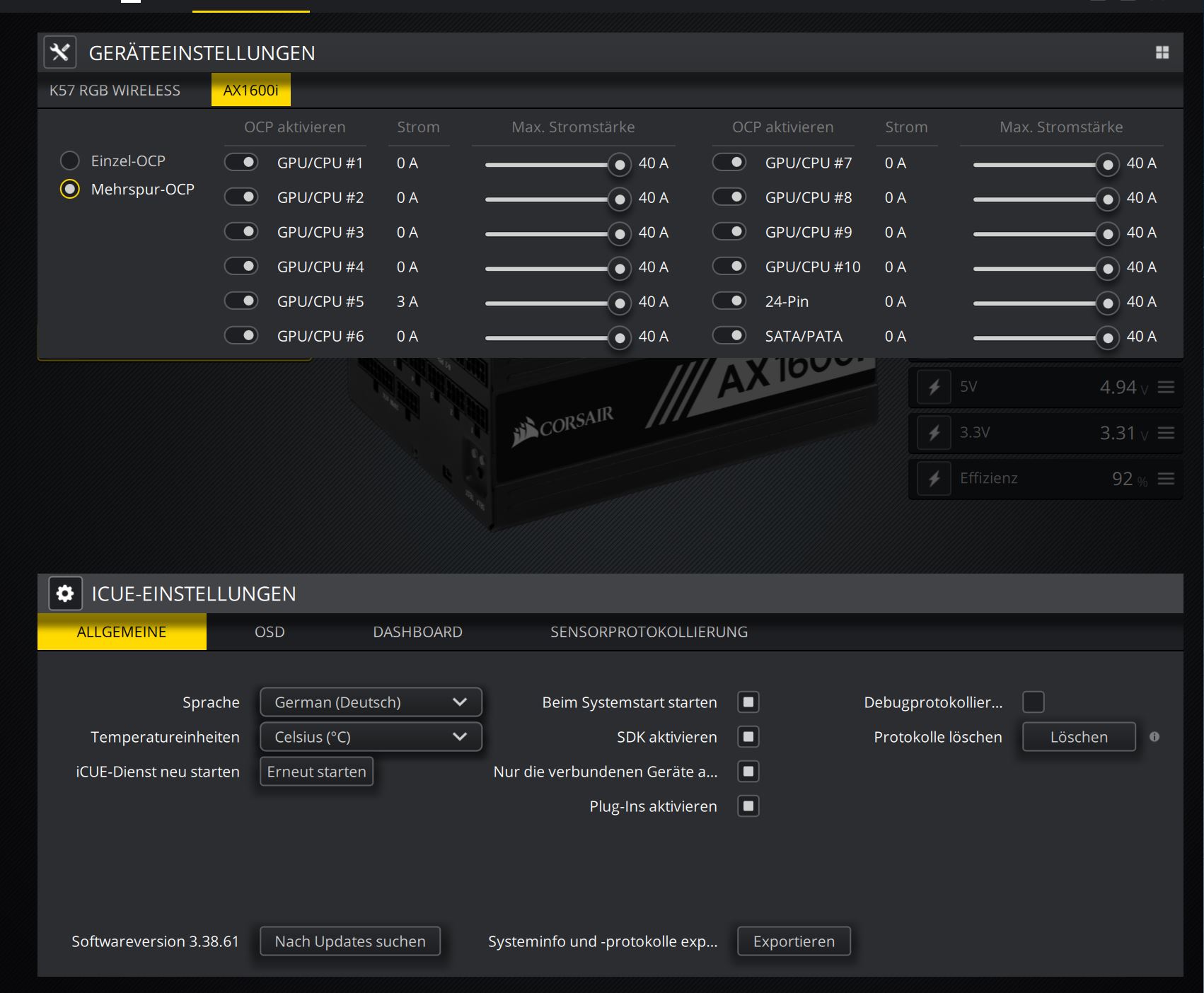

Bei Multirail du hast mehrere 12V Schienen auf denen die Gesamtleistung für 12V aufgeteilt wird, Singlerail eine 12V Schiene wo die gesamte 12V Leistung W abgerufen werden kann und das lässt sich bei deinem Netzteil Konfigurieren.
Deswegen würde ich gucken wie es konfiguriert ist und sollte es nicht auf Single Rail stehen dann würde ich dies erstmal so einstellen.
So, habe jetzt wieder etwas Zeit mich dem Problem zu widmen. Habe nach langer Zeit mal wieder ein Spiel (StarWars Jedi Fallen Order) angeworfen und das Problem ist immer noch da.
Also ich habe inzwischen mal iCUE angeworfen, werde daraus aber auch nicht wirklich schlau. Ich frag lieber nochmal hier nach, nicht, dass hinterher mehr kaputt ist, als vorher 😅
Was genau müssen da für Einstellungen vorgenommen werden? Wenn ich auf "Einzel-OCP" gehe, kommt keine Tabelle.
