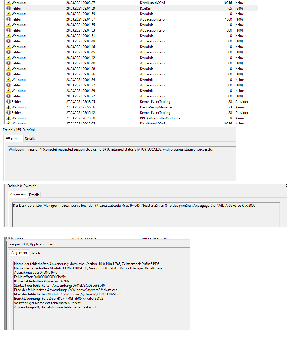

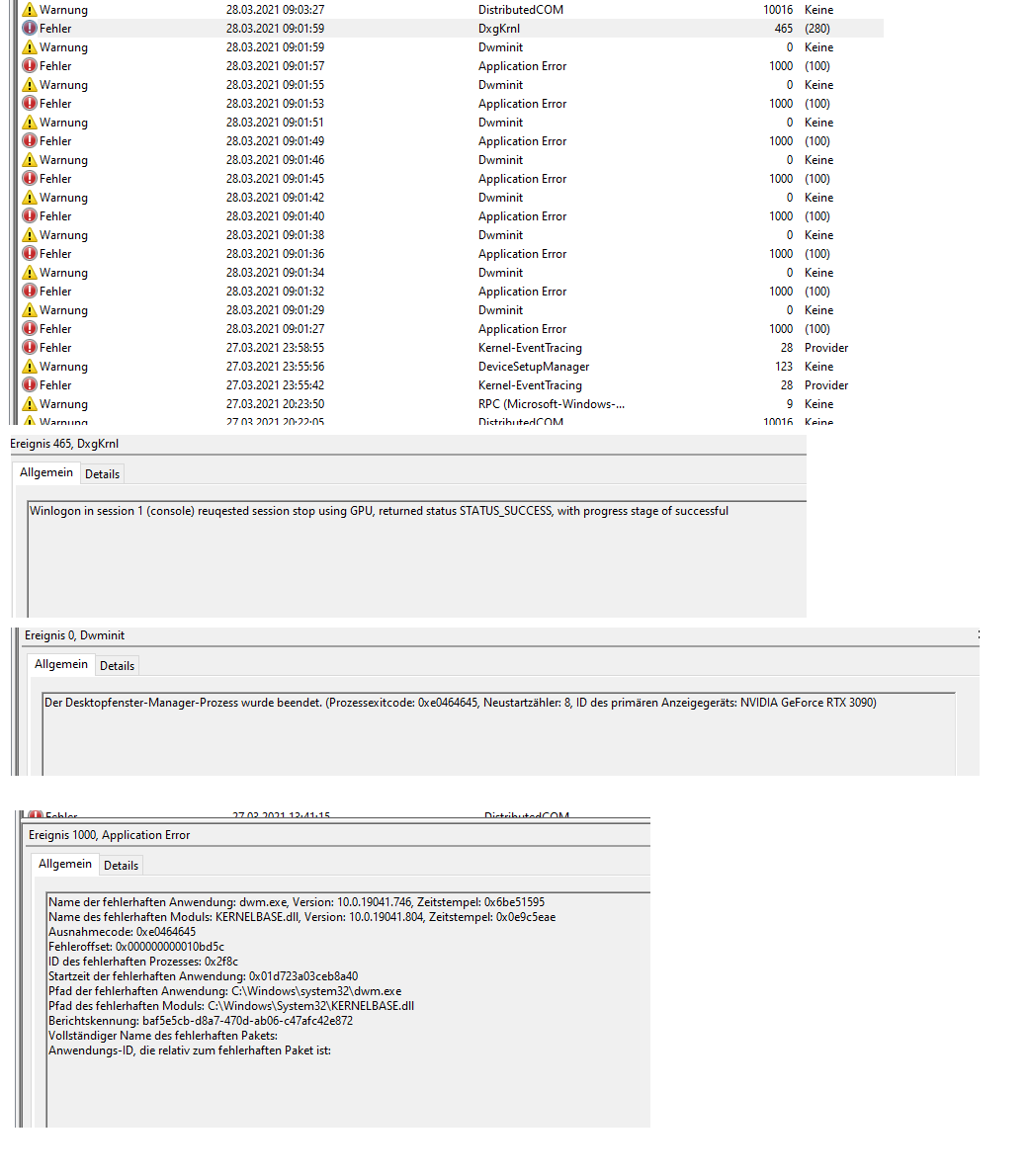

Man kann im Eventmanager auch sehen was passiert, anbei auch mal ein Bild.
Bevor das Problem anfängt spuckt Windows komische Events zu "dwm.exe" aus. Der Prozess ist dafür verantwortlich den Desktop anzuzeigen.
"Der Desktopfenster-Manager-Prozess wurde beendet. (Prozessexitcode: 0xe0464645, Neustartzähler: 1, ID des primären Anzeigegeräts: NVIDIA GeForce RTX 3090)"
Der Zähler zählt dann ewig nach oben, gefolgt von weiteren Events:
"Name der fehlerhaften Anwendung: dwm.exe, Version: 10.0.19041.746, Zeitstempel: 0x6be51595
Name des fehlerhaften Moduls: KERNELBASE.dll, Version: 10.0.19041.804, Zeitstempel: 0x0e9c5eae
Ausnahmecode: 0xe0464645
Fehleroffset: 0x000000000010bd5c
ID des fehlerhaften Prozesses: 0x2a44
Startzeit der fehlerhaften Anwendung: 0x01d723a02dbaa9a5
Pfad der fehlerhaften Anwendung: C:\Windows\system32\dwm.exe
Pfad des fehlerhaften Moduls: C:\Windows\System32\KERNELBASE.dll
Berichtskennung: b762c0c5-05e9-41c4-bc7f-931bd4686222
Vollständiger Name des fehlerhaften Pakets:
Anwendungs-ID, die relativ zum fehlerhaften Paket ist: "
Bis dann der letzte Eintrag kommt bzw. Zähler eintritt:
"Der Desktopfenster-Manager-Prozess wurde beendet. (Prozessexitcode: 0xe0464645, Neustartzähler: 8, ID des primären Anzeigegeräts: NVIDIA GeForce RTX 3090)"
Und dann schmiert im letzten Schritt der Eventkette DxgKrnl voll ab und killt die Logonsession:
"Winlogon in session 1 (console) reuqested session stop using GPU, returned status STATUS_SUCCESS, with progress stage of successful"

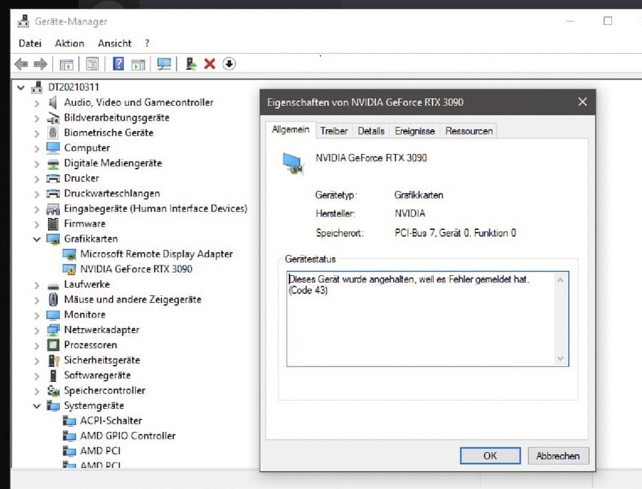

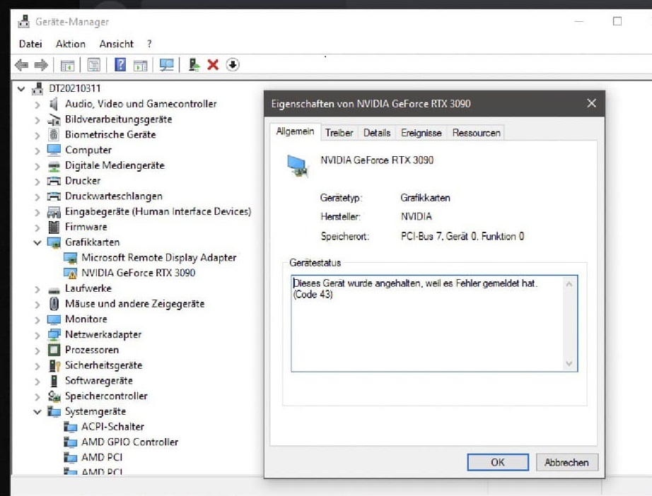

Das ist dann auch der Moment, wenn die Graka im Gerätemanager meldet "Wurde wg. einem Fehler beendet" und nicht mehr korrekt erkannt wird.
In diesem Stadium hilft entweder nur noch direktes killen mit der Powertaste oder per RDP drauf und gezielt neustarten, das geht nämlich noch, der Rest des Systems funktioniert noch einwandfrei.

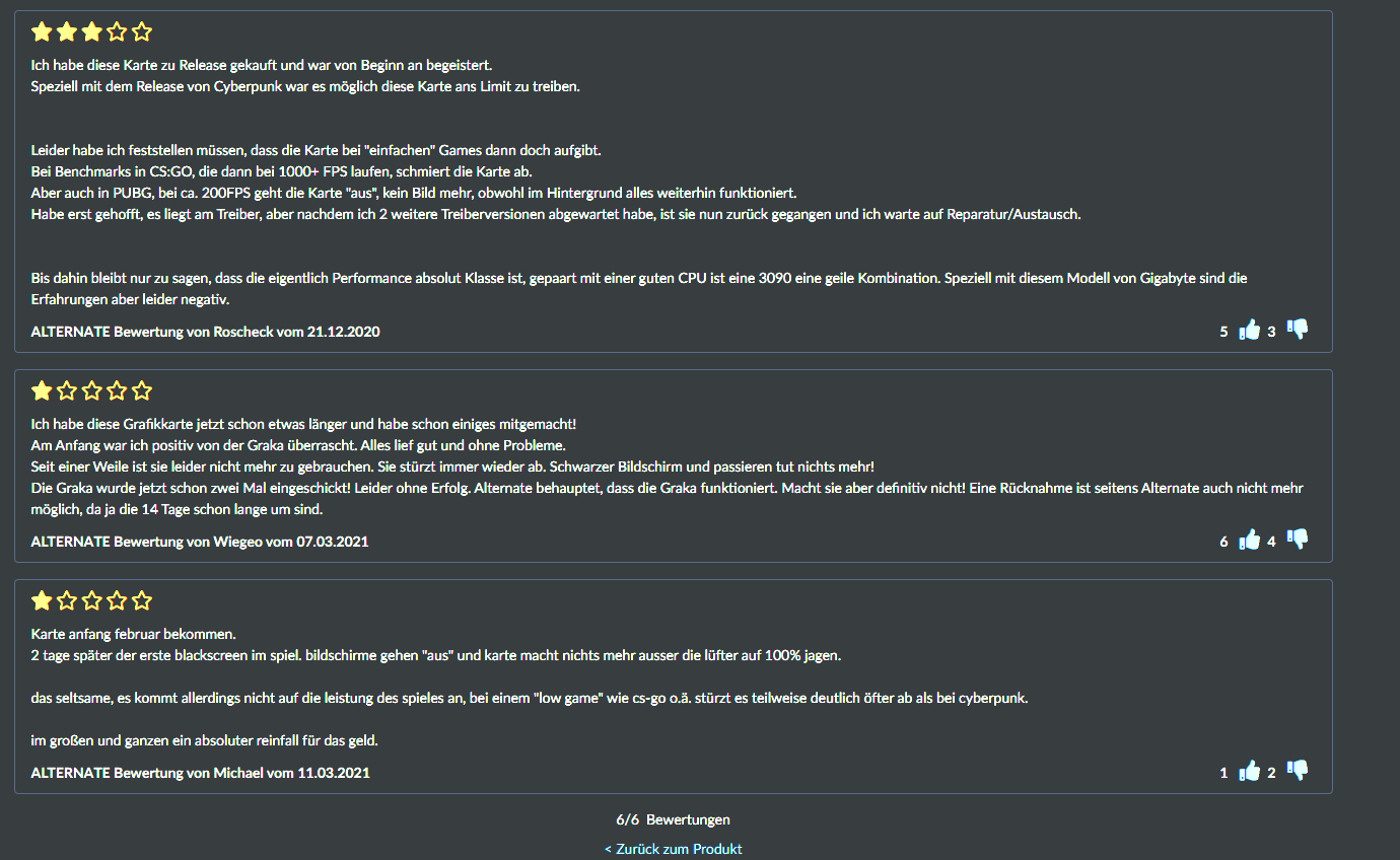

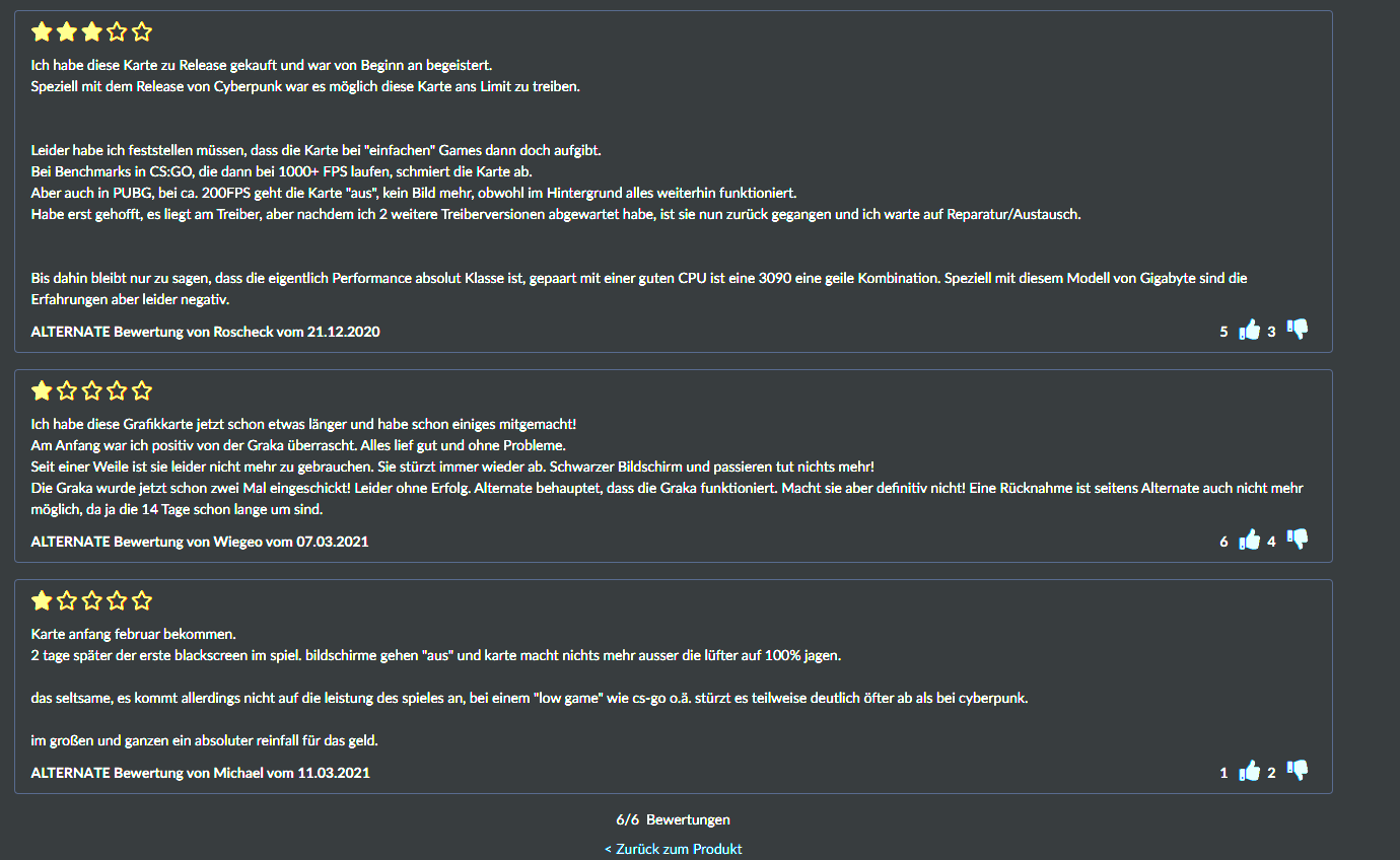

Ich hab jetzt per Express mal eine andere mit 3x8PIN geordert, da ich der Karte keinen Meter mehr über den Weg traue.... hab mal die Aorus RTX 3090 Xtreme mit 450W BIOS genommen.... die hat auf Alternate perfekte Bewertungen und soll anscheinend keine Powerlimit Probleme und auch keine IDLE Probleme haben....
Ich bin ja gespannt ob es wirklich am dem Modell liegt.... ich trau auch Gigabyte hier nicht mehr, da im Januar "urplötzlich" eine Rev 2.0 mit 3x8PIN kam..... ist klar, hätten die auch freiwillig gemacht^^.
Schaut man sich so die Bewertungen auf Alternate an, wird mir Speiübel....
Sollte es wirklich die Karte sein... ByeBye 2021....
