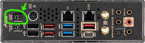

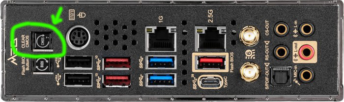

BIOS auf Werkseinstellungen zurücksetzen, verlinktes Handbuch Seite 60, "Resetting BIOS", bzw. noch einfacher und bequemer, Seite 22, "Clear CMOS Button":

- Das Mainboard-BIOS auf Werkseinstellungen zurücksetzen. Dazu gibt es sehr komfortabel einen von außen erreichbaren Knopf.

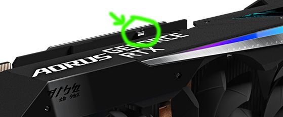

- Den kleinen Schalter an der Grafikkarte umlegen (OC/Silent) und schauen ob der Rechner dann vielleicht startet.

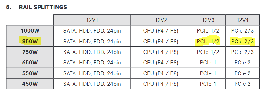

- Die Grafikkarte mit zwei Kabeln am Netzteil anschließen und nicht nur über ein einzelnes. Es sieht aber so aus als wäre das schon so.

Mit dem Schalter an der Grafikkarte meinen wir diesen:

Die Grafikkarte bezieht ihren Strom aus insgesamt drei Steckern..

Den Schalter der Gpu hab ich auch gelegt hat aber nichts gebracht.

Ich meine, es sind auf dem Mainboard sogar zwei Knöpfe, die eindeutig beschrieben sind mit "Clear CMOS" und "Flash BIOS". Dann musst du nur die entsprechenden Passagen im Handbuch lesen und abarbeiten.
