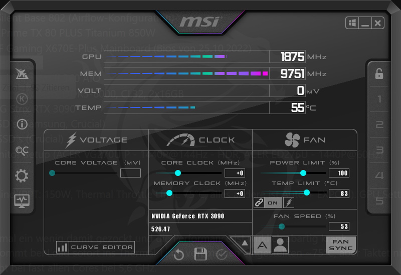

GPU läuft auf Stock, allerdings ist die wohl ab Werk übertaktet und wie man am Power-Limit sieht, ist sogar noch einiges an Luft nach oben (siehe Screenshot). Nur finde ich 9750 MHz für den VRAM Takt enorm hoch, ist das normal?

  • Welche Version des MSI-Afterburners ist installiert? Es kann sein, dass die 4.6.5 (Beta) bei deiner CPU verwendet werden muss. Gegebenenfalls zum Auslesen auch mal ein anderes Programm wie z. B. GPU-Z oder HWiNFO testen, um Auslesefehler auszuschließen.
