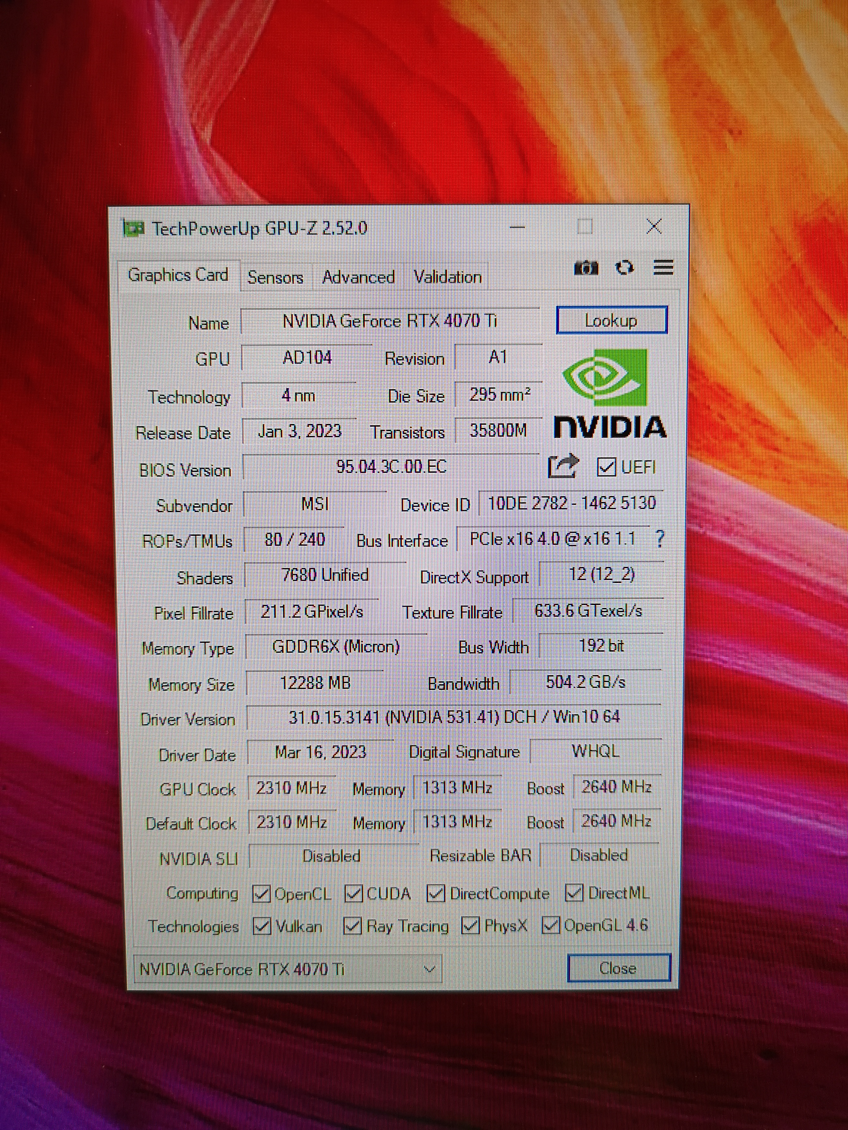

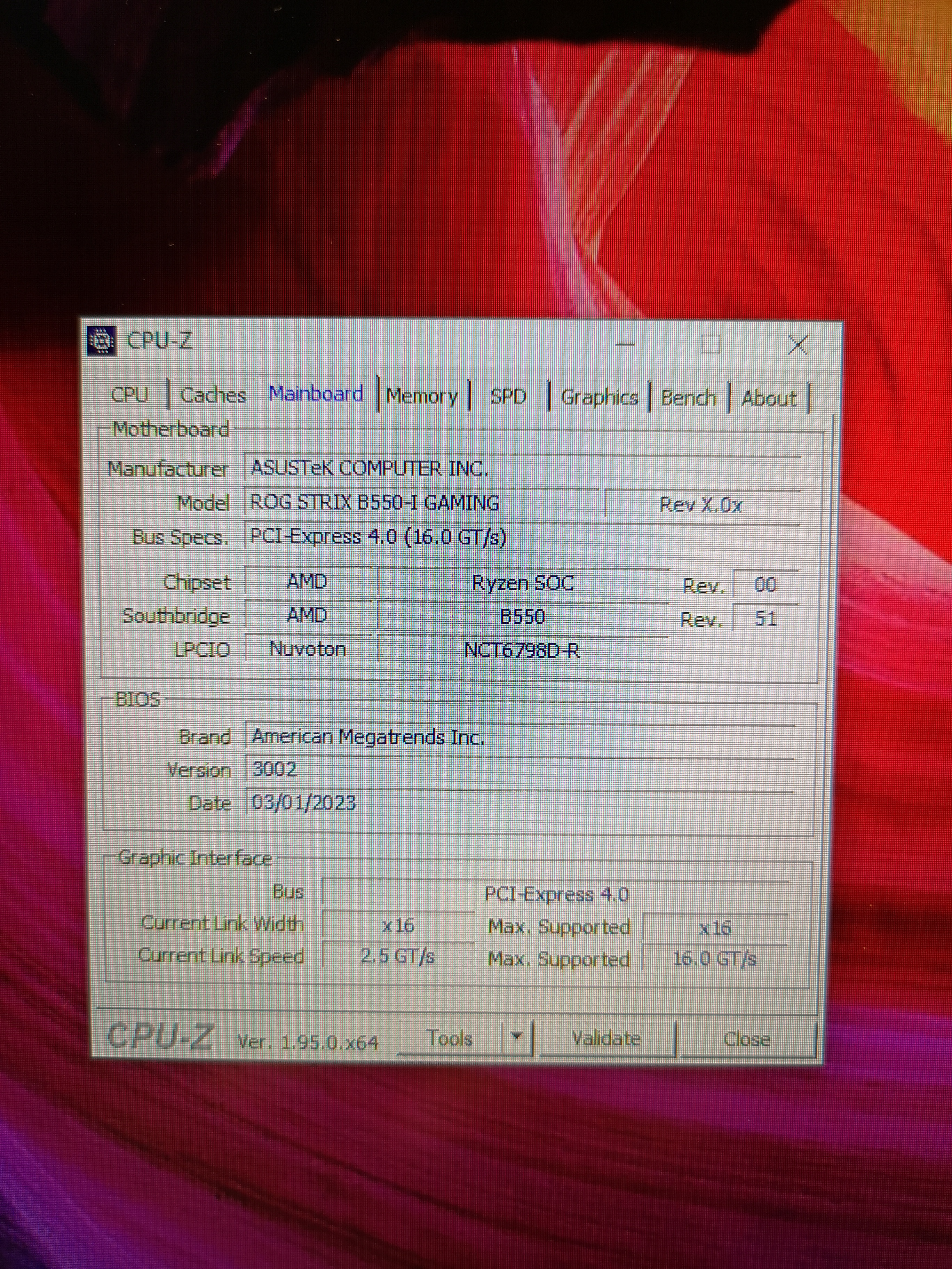

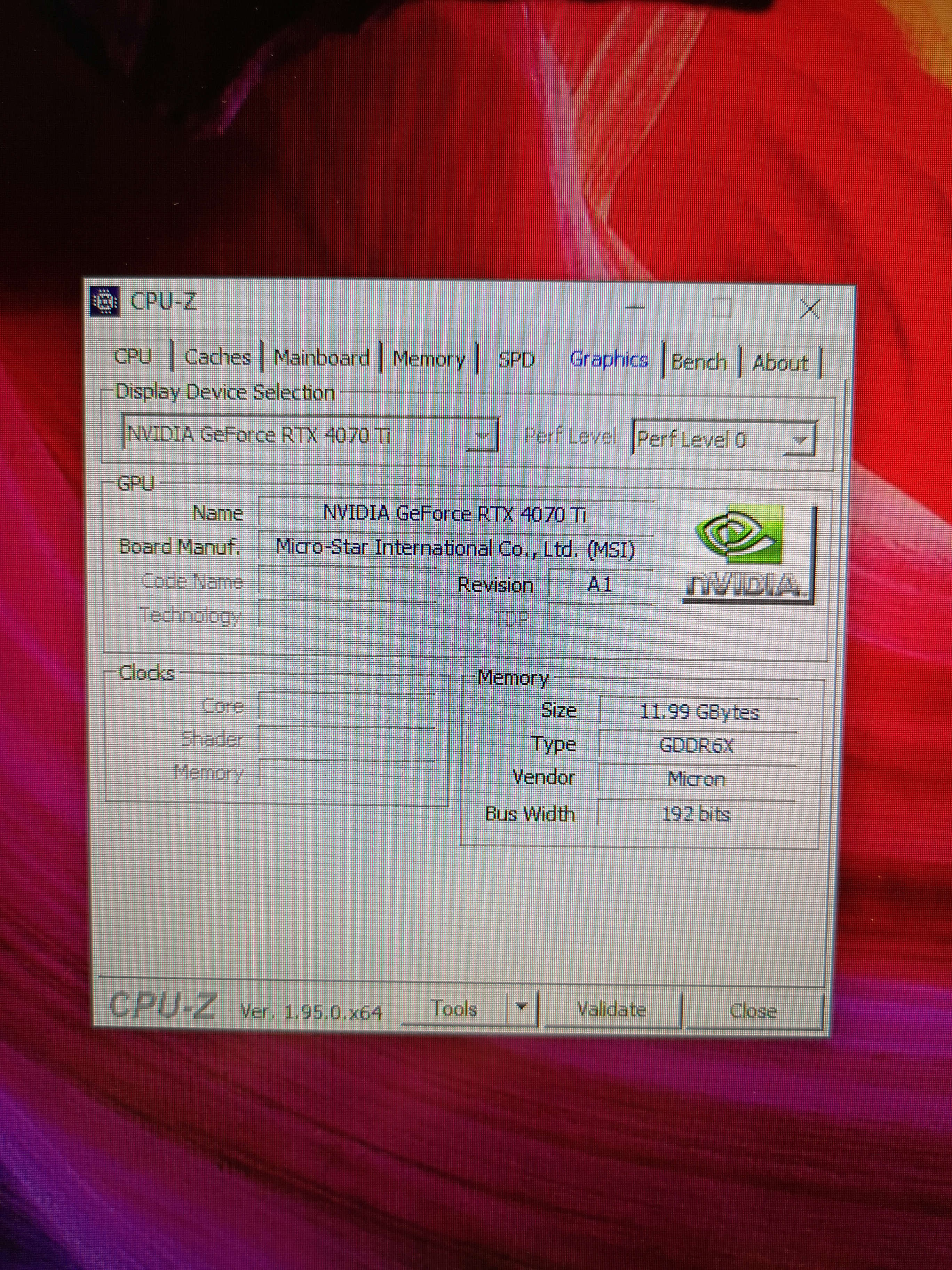

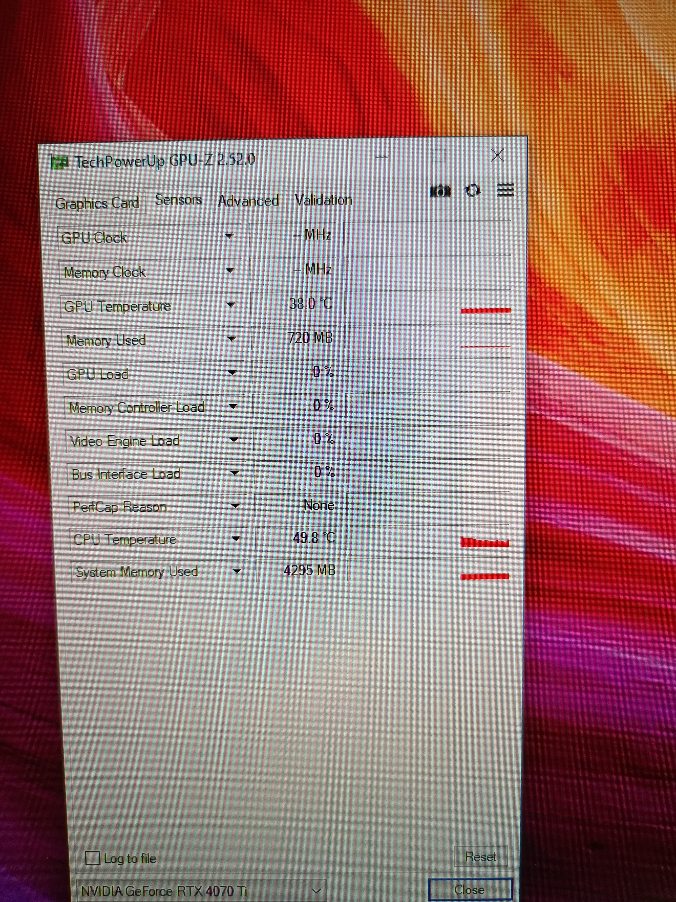

Mein Mitbewohner hat ein Problem mit seiner RTX 4070 ti. Beim ersten einbauen ist der PC immer beim Ladekreis beim booten hängen geblieben. Sind nur ins Bios gekommen aber es ging nicht weiter. Also Karte eingeschickt und überprüfen lassen. Hat in der Zwischenzeit wieder seine 1080 ti von Zotac eingebaut kein Problem der PC funktioniert einwandfrei. Karte kam wieder zurück "kein Fehler gefunden". Karte wieder rein dann kamen wir schon mal ins System und Treiber mit DDU deinstalliert und neu aufgespielt. Aber laut GPU-Z wird kein Takt ausgelesen und die Lüfter drehen nicht auch wenn ich Furmark 3D laufen lasse. Temperatur bei 80 grad aber die Lüfter wollen nicht drehen. Komischerweise wenn ich im Bios bin und nur den Display Treiber von Windows drauf habe drehen die Lüfter und der Takt wird ausgelesen. Cpu Z kann die Karte auch nicht ganz auslesen. Weiß nicht wo sonst noch der Fehler sein könnte.
Treiber neu installiert.
Alte Treiber durch probiert.
Karte wird mit Adapter verwendet und hab sie mit 2 Kabelsträngen angeschlossen.
Bios und Chipsatz Treiber aktualisiert.
Bilder im Anhang vllt hilft das euch weiter.

Die drehen schon im idle
Aber mich wundert warum die Karte in seinem System nicht ganz ausgelesen wird bei mir hingegen schon.
