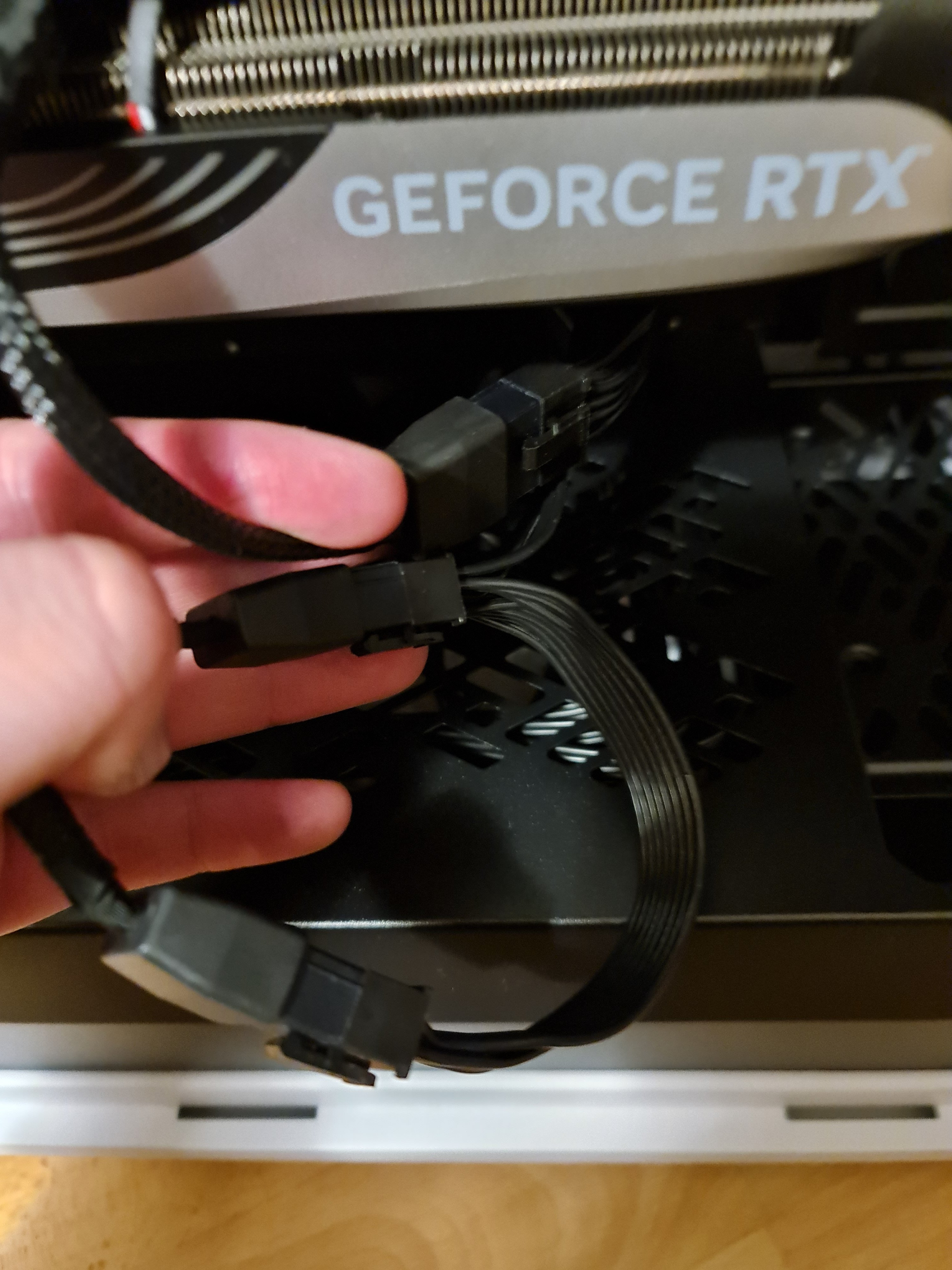

Habe heute meinen Computer zusammen gebaut und er startet mit der Rtx 4070ti nicht.
Mit der Gtx 1080 kein Problem.
Hatte nur 2 x 8 Pin Pcie Kabel beim Netzteil dabei. Da sich das Kabel ja aufsplittet habe ich dann einfach noch eines vom aufgesplitteten eingesteckt. Könnte dass das Problem sein da der 4070ti adapter ja 3 x 8 pin hat ?
So klickt es immer nur und er schaltet sich aus und ein.
Danke für eure Hilfe.

Klicken vom Netzteil?. Möglich das der Adapter auf 12+4pin einen weg hat? Was passiert wenn du Mal die Stromkabel an der 4070ti weglässt? Auch ein klicken?
Sollte aber so gehen, 1x einzel Kabel und 1x dann halt das Doppelkabel (Y-Kabel).
PCIe Anschlüsse am Netzteil wären egal, wenn es sich um ein Single Rail Netzteil handelt,
was hier wohl der Fall ist.

Wenn es klickt, reicht es entweder nicht oder es ist falsch angeschlossen oder der Adapter sitzt nicht richtig.
Alles auf richtigen Sitz überprüfen, wenn alles richtig sitzt und es nicht geht.... NT tauschen.
Soweit ich weiß, sagen einige Hersteller das man für den Anschluss der GPU keine Y-Kabel verwendern soll.
Da du uns keinen Hersteller genannt hast, schau einfach mal selbst auf der Website nach, und besorg dir noch ein 8-Pin Kabel und teste es.

Ja genau man hört nur ein klicken wie ein Sicherheitsabschalten.
Nein dann startet er normal

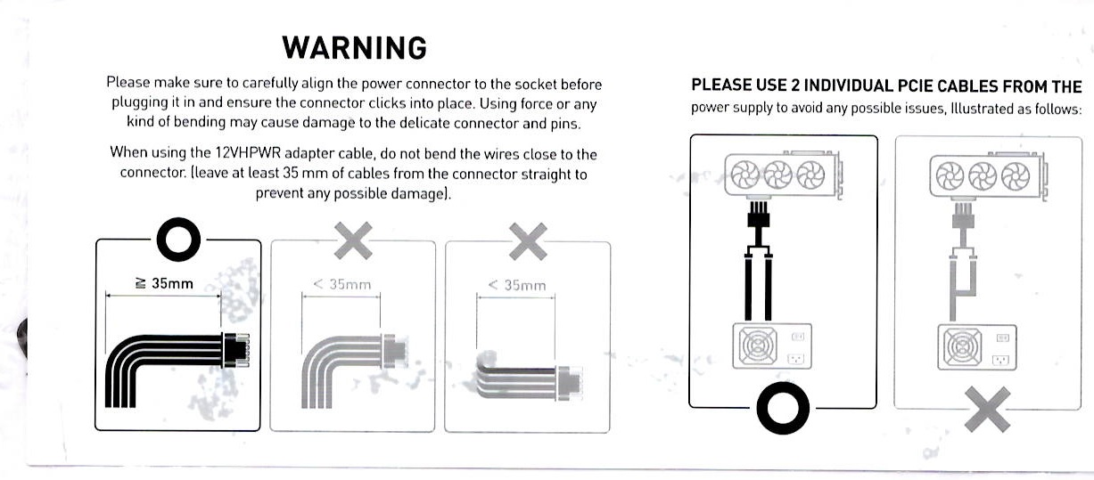

Du meinst es so wahrscheinlich? MSI hat beim Adapter meiner Karte diese kleine Anleitung beigelegt. Zwischenzeitlich habe ich ein anderes Kabel gekauft, welches ich direkt an mein Seasonic NT anschließen kann
Genau.
Ich hab die 3060ti von Zotac und in der Anleitung war auch solch ein Bildchen.
