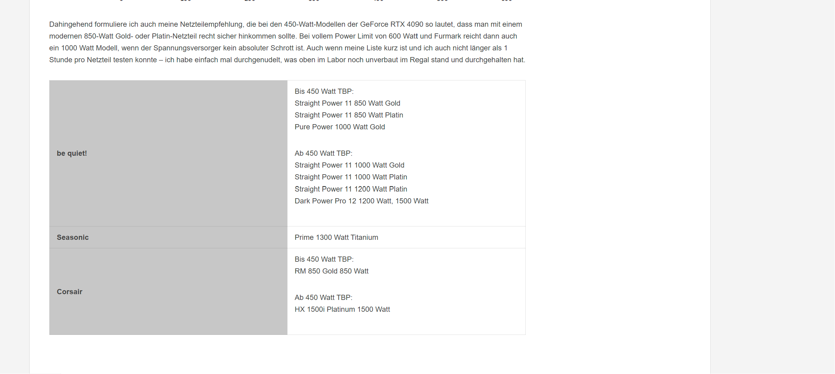

Sandro_Suchti schrieb:Quelle? Ich kann mir beim besten Willen nicht vorstellen, dass seiner Meinung nach 850W nicht ausreichen würden für eine RTX 4080 und den 13700K. Davon ab, in welcher Welt sind die Lastwechsel/-spitzen im Idle heftiger als beim Zocken?
https://www.igorslab.de/nvidia-gefo...trotzende-monolith-der-aus-der-kaelte-kam/11/
Er hat die Hauptteste hier halt mit der 4090 gemacht, nimmt im Fließtext aber auch Bezug zur 4080, und dass diese Aufgrund des Taktes etc. hier schon auch vergleichbare Anforderungen stellen kann.
Man muss hier genau lesen. Igor empfiehlt die 850W genau bis 400/450W TBP. Mit geringer Peripherie anboard.
Mit dem 13700K sind wir eben bereits über 300W Gesamtsystem, zumindest potentiell mit Lüftern, RAM und Peripherie.
Und da steht Schwarz-auf Weiß >1000W.
Weiterhin schreibt er es auch irgendwo im Text, mit Ryzen prinzipiell 850W, mit Intels Schkuckern - relativ. Lieber 1000W nehmen. Intel sollte laufen auf 850W - mit guten Spannungswandlern.
Die Sache mit den plötzlich auftretenden Lastspitzen ist dort auch irgendwo erklärt. Edit u.a. hier:

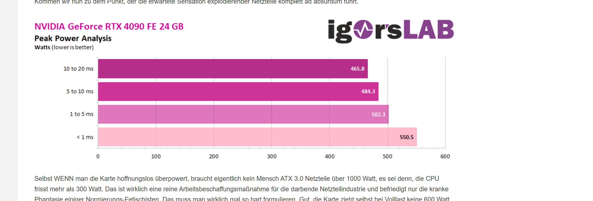

Die treten im Desktop genauso wie beim Spielen auf. Beanspruchen im Desktop das NT aber weitaus stärker, wenn das System vorher ein wenig geidlet. Da der Absprungpunkt (2W) eben viel geringer ist. In dem Moment werden für Mikrosekunden einmal ganz hohe Werte erreicht. Das bekommst du zT nicht mal in der Softwaremessung mit. Die können aber so hoch gehen, dass (gerade billige oder auch mal Montags-Netzteile) Netzteile hier nicht nachkommen.

@Sun_set_1
Du solltest schon lesen was da steht, die TBP bezieht sich logischerweise auf die Grafikkarte. Das hat rein gar nichts mit der CPU zu tun. Und außerdem, die meisten RTX 4090 knacken beim Zocken nicht mal die 400W und wenn man die auf 350W oder gar 300W begrenzt - was man sowieso tun sollte - dann schon gar nicht.
Ergo reichen 850W locker für RTX 4090 und sogar den 13900KS, das konntest und wirst du nicht widerlegen können.

Sandro_Suchti schrieb:@Sun_set_1
Ich hab mich verschrieben und noch vor deinem Absetzen des Post bereits korrigiert. Die Grundaussage halte ich trotzdem aufrecht.

Drewkev schrieb:Falsch ist diese trotzdem, da kannst du noch so sehr dagegen sein.
Nein ist sie nicht. Das Testsystem für das Igor gerade noch die 850W mit guten Spannungswandlern empfiehlt ist ein Ryzen 7950. Bei 100W Mehrverbrauch (total egal ob durch CPU oder GPU) sollten es 1000W sein.
DIe Mathematik von Ryzen 7950 zu Intel 13700K darfst gern noch selber rechnen.
Und bezüglich der Lastsputzen unter 1ms:

@Sun_set_1
Du solltest dich davon verabschieden, dass sowohl CPU als auch GPU ständig unter Vollast laufen, denn das ist logischerweise nicht der Fall. Beim Zocken verbraucht ein System mit RTX 4090 im GPU-Limit keine 650W, damit bleiben selbst bei 850W über 200W übrig.
Und bei unter 1ms reagiert kein Netzteil der Welt, selbst be quiet! reagierst erst bei 5ms und die fangen am frühesten an.
