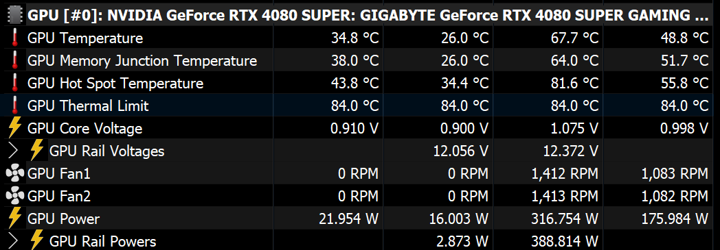

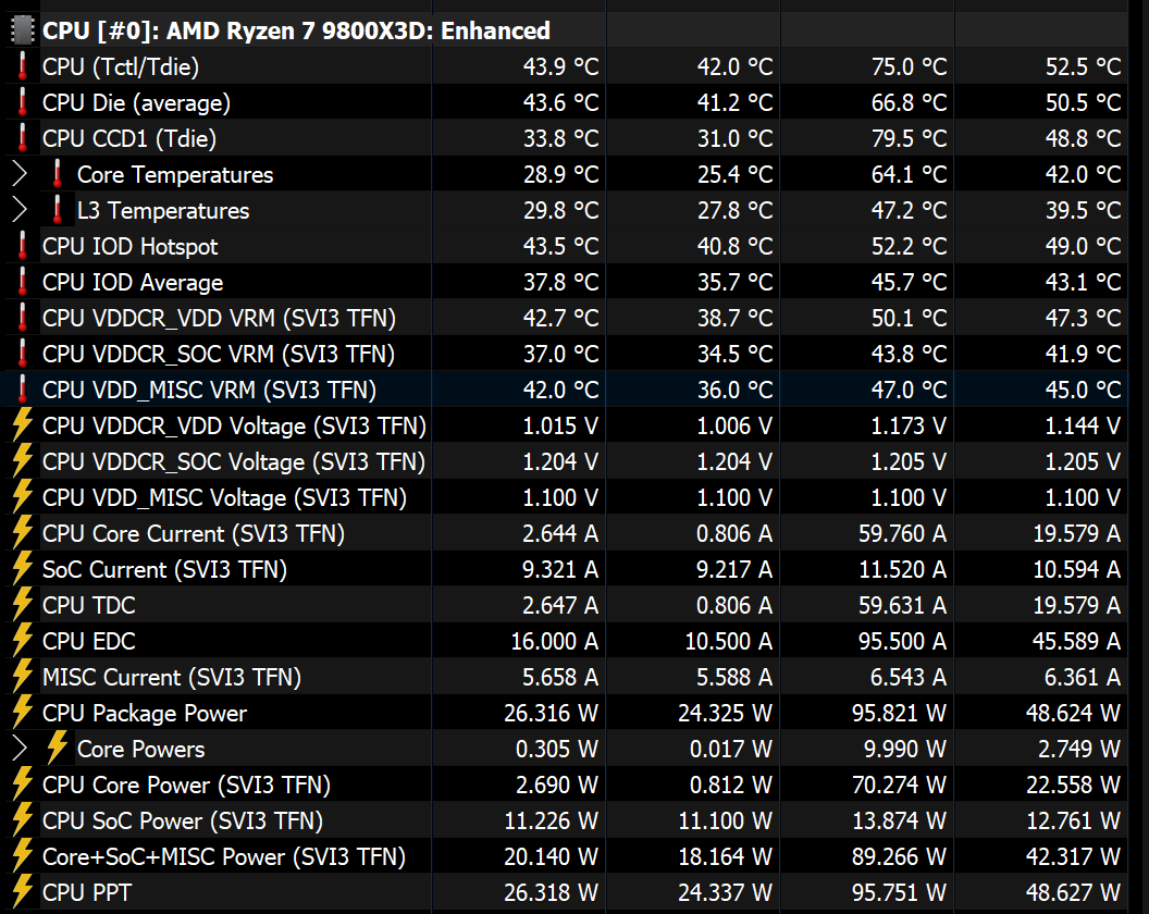

Ich habe den PC nun ca. 6 Stunden am Laufen, gute 5 davon habe ich in ARK (Survival Evolved - altes Liebesprojekt im Solo-Offline-Modus ^^) verbracht. Ich zeige dir hier mal ein wenig Telemetrie dieser Session:
Zeitnachweis
- ca. 60 Minuten Desktop/Browsing, ca. 300 Minuten Gaming in ARK: Survival Evolved bei 4K UHD 100 FPS-Lock
Ein paar Temperaturen - wer HWiNFO64 nicht kennt, v.l.n.r.: Current, Min, Max, Avg Wert
Zu beachten ist hier insbesondere der letzte Screenshot mit den Lüfterangaben. Ich schlüssele auf:
