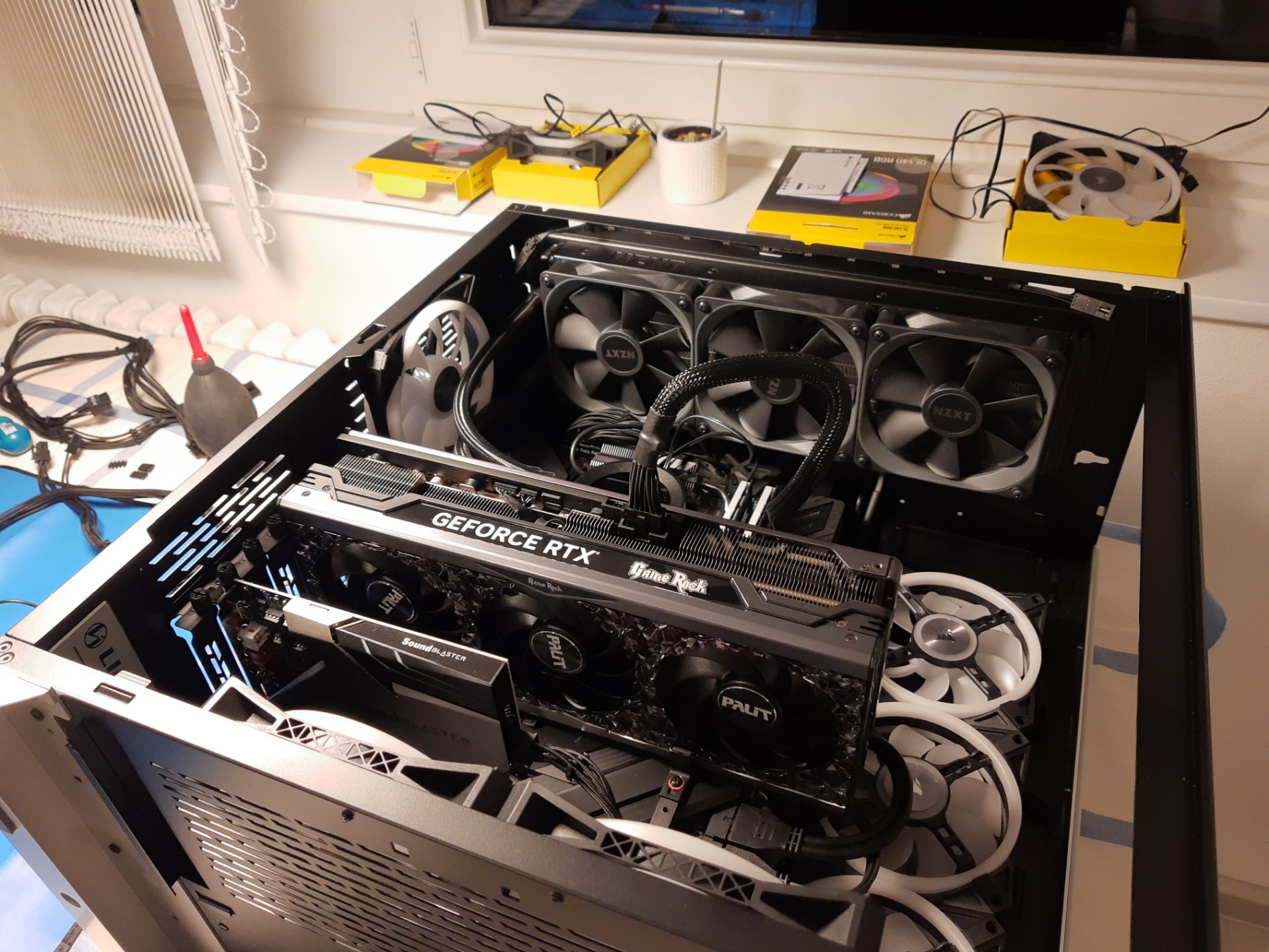

ich überlege gerade, wie ich eine RTX 4090 im Lian Li O11 Dynamic XL unterbringen soll. Wie es scheint wird mir der neuartige PCIe5-Poweranschluss einen Strich durch die Rechnung machen.
Ich habe noch keine 100%ige Entscheidung getroffen, aber ich greife wohl zur ASUS ROG STRIX RTX 4090 OC Gaming oder zur Palit RTX 4090 Gamerock OC. Mal sehen...
Aber schaut selbst:
Ich besitze das ASUS ROG Thor Platinum II Netzteil, leider ragt das beim Netzteil mitgelieferte 12VHPWR-Adapterkabel starr ca. 4 cm seitlich aus dem Gehäuse heraus - das bekomme ich schon einmal nicht mehr zu.
Den 4-Fach-Adapter der Grafikkarte möchte ich wegen der Problematik mit den geschmolzenen Anschlüssen nicht nutzen.
Die Firma Cablemod hat zwar einen 180°, bzw. 90° Poweradapter in der Mache, diesem ist laut einem Artikel auf igor'sLAB auch nicht zu trauen, wenn dieser nicht zu 100% aus hochwertigen Baustoffen besteht, was bezweifelt wird.
Was tun?

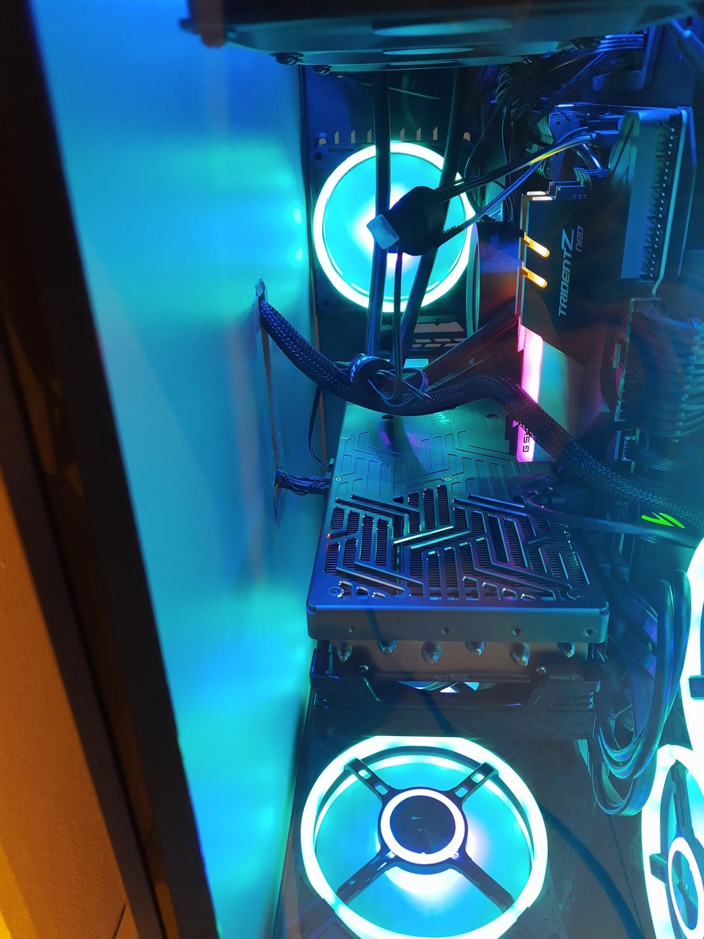

Zu einem Riser-Kabel greifen? Allerdings kann und will ich nicht auf den Soundblaster, welcher ganz unten steckt verzichten. Könnte man die Grafikkarte noch ÜBER der Soundkarte senkrecht mit Riser-Kabel einbauen, würde das passen?
Also mir gehen langsam die Ideen aus - Hat jemand noch eine Idee??? :rolleyes:
Ich sehe echt schwarz... das ist doch alles nicht zu fassen mit diesem blöden Stromanschluss...
Gruß
Lawrence

Bliebe nur Riser-Card. Das Adapterkit für das XL benötigt 4 Slots. Dürfte rein theoretisch passen, allerdings ist die Montage der Vorrichtung für die unteren Slots vorgesehen (Fixierung über Montherboard-Tray und Ablage unten auf dem Blechabsatz überhalb des Bauer Logos. Der Vertikalmount der GPU wird auch für höhere GPU-Temperaturen sorgen - zumindest meiner Erfahrung nach.

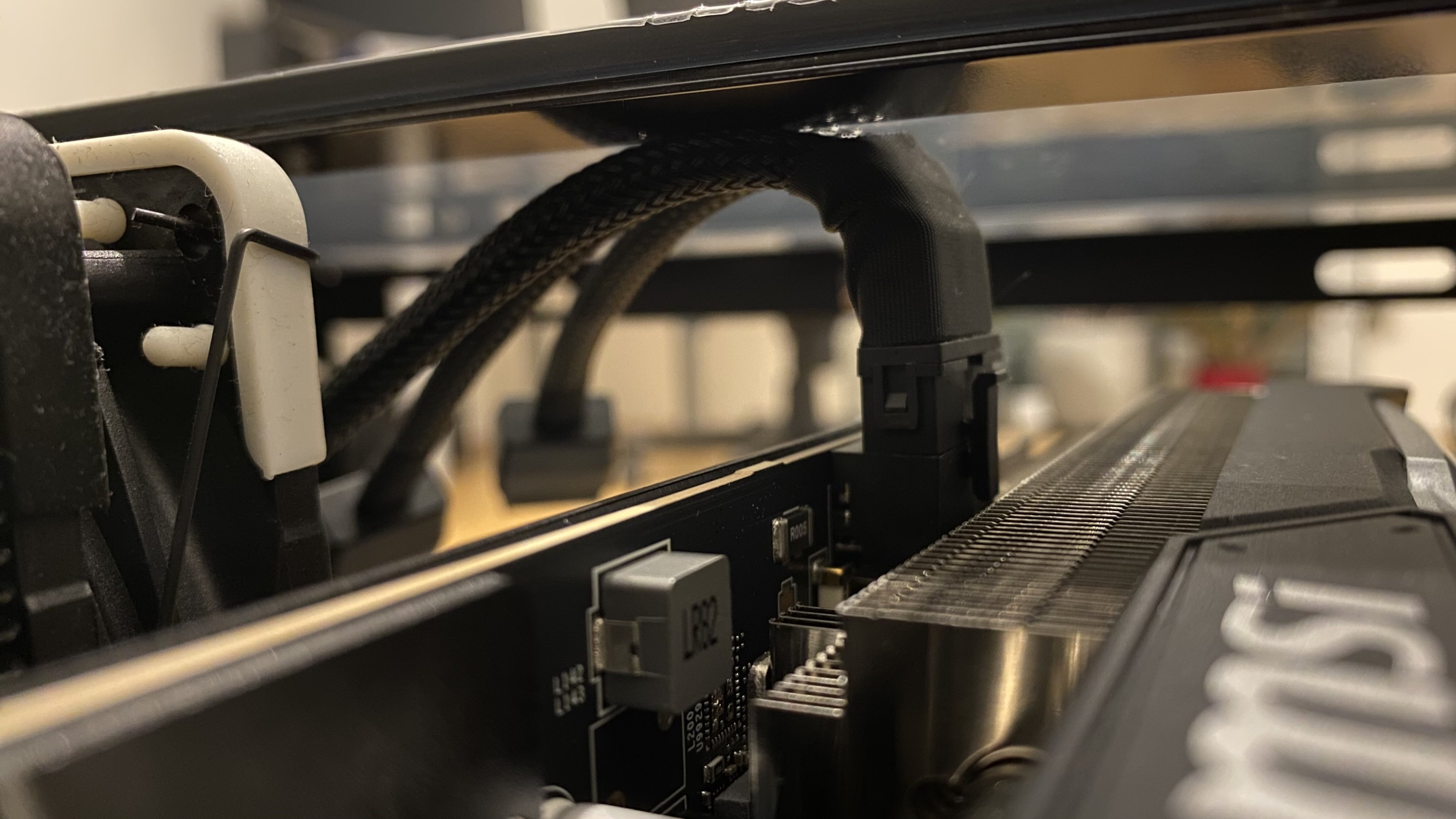

Also mit dem O11 Dynamic und der MSI Ventus komme ich gerade noch hin das Gehäuse zumachen zu können! Der Stecker ist dann aber sicher drinnen, was ja die Ursache für das verschmoren war.
@MujamiVice
Oha, also ich finde Deinen Adapter extrem stark geknickt. Wird der warm?
Diese starken Biegungen sollen ja das Risiko eines Brandes erhöhen, daher wird empfohlen die Kabel 3,5cm - 4,0cm über dem Stecker zu biegen.

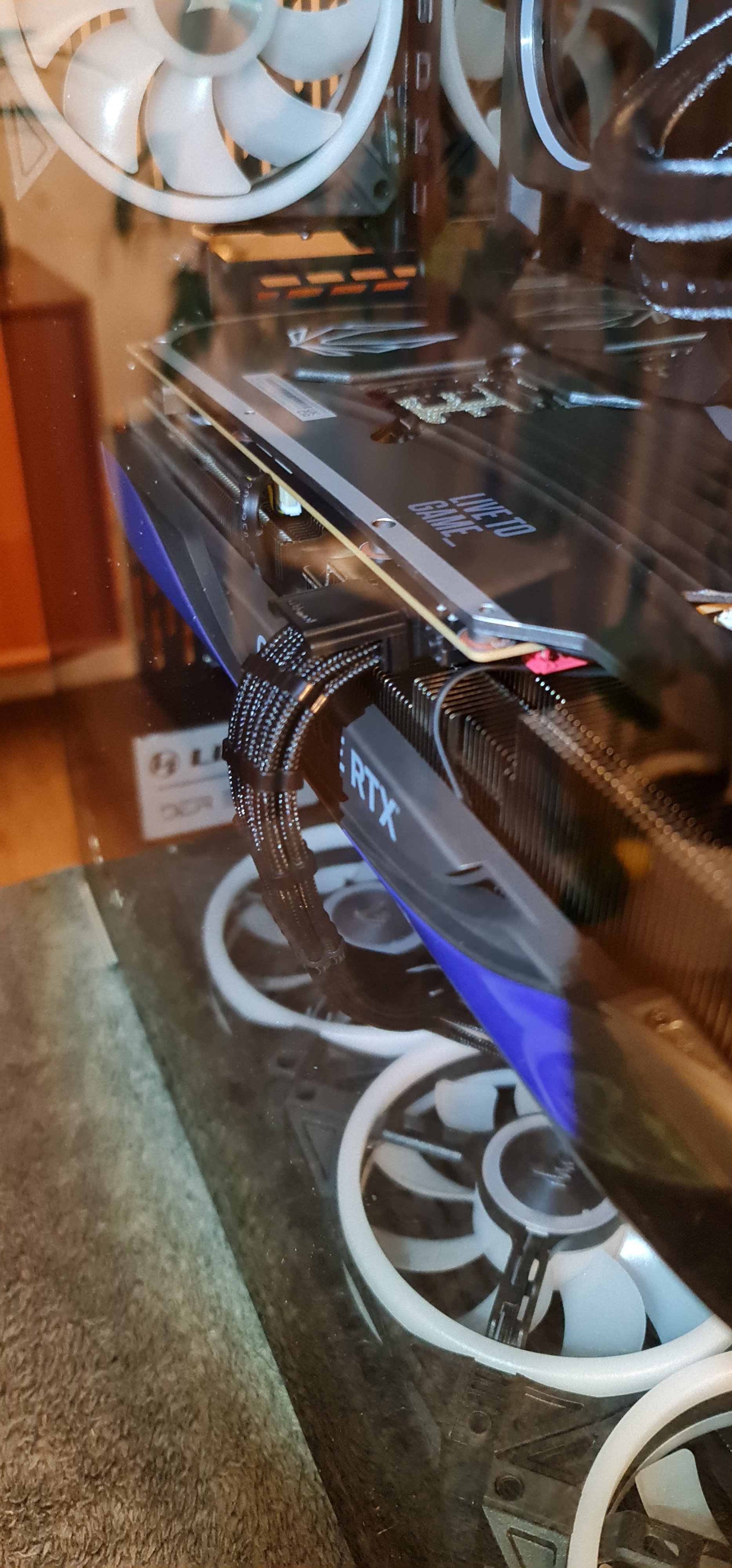

Meine Palit RTX 4090 Game Rock OC ist letzte Woche angekommen und das Ganze sieht bei mir mit dem verwendeten Netzteilkabel (ASUS ROG Thor Platinum 2 1200) jetzt so aus:
Wie gehabt das Kabel ist so starr, dass ich es nicht wirklich biegen möchte.
Bis eine Lösung für das Problem gefunden ist, habe ich aus stabiler Pappe eine Seitenwand gebastelt, damit mir der Rechner nicht zu staubt.
Beim Zocken grafisch aufwendiger Spiele wird das Kabel direkt oberhalb des Anschlusses deutlich warm, aber eben nicht "heiß".
Weil die Winkel-Adapter von CableMod noch immer auf sich warten lassen, habe ich ein Standard-Netzteil-Kabel dort bestellt, welches etwas anders als mein derzeitig verwendetes aussieht. Ich hoffe dieses dann "schonender" biegen zu können, um das Gehäuse dann wieder korrekt zu verschließen... zumindest in der Theorie.
Leider liegt mein bestelltes CableMod-Kabel jetzt mittlerweile seit einer Woche bei DPD in China und bewegt sich kein bisschen mehr in Richtung Deutschland.
Ich bezweifle jetzt einfach mal, dass es überhaupt noch kommt...
Es ist recht nervig, dass es die Kabel weder bei Amazon, noch im Fachhandel gibt.

Wenn dein Stecker ordentlich einrastet und du nur das Kabel biegst und nicht dabei den ganzen Stecker mitziehst so sollte ja ein gebogenes Kabel kein Thema sein, sonst würde jeder Schaltschrank brennen.
Also ich hab geschaut, das Kabel gleich nach dem Stecker abzubiegen ohne das viel Zug am Kabel entsteht und dann quasi das Glas draufgelegt. Bis jetzt alles tadellos! Benütze den mitgelieferten MSI Adapter und sogar „nur“ ein 750W EVGA G2 Netzteil, alles läuft ohne Probleme, da mein 5800x3d nicht gerade 300W braucht.

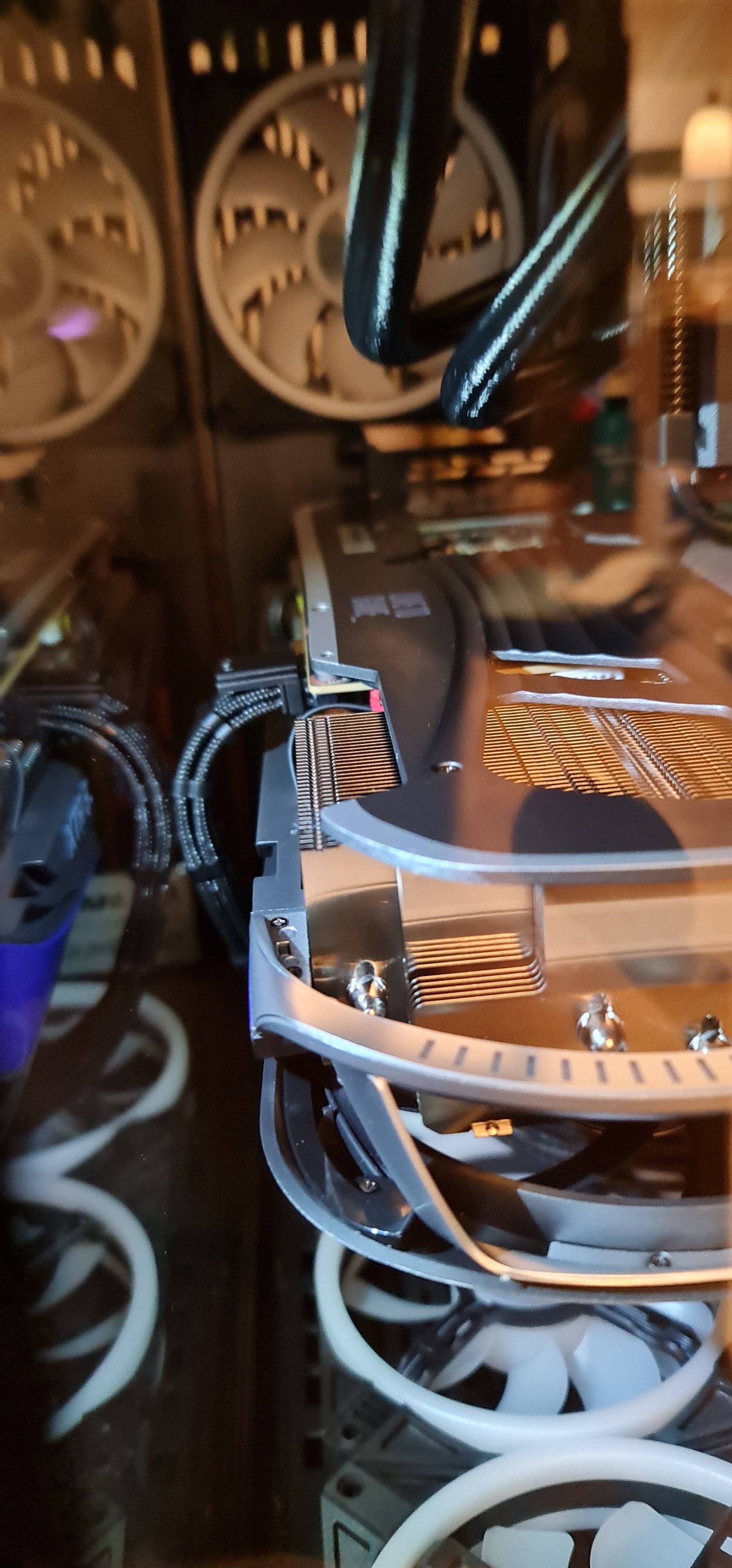

Habe ein Lian Li OW11 Dynamic XL und die leicht voluminöse ZOTAC GAMING GeForce RTX 4090 AMP Extreme AIRO Graka.
Laut Lian Li passt die Karte mit einem "schlankeren" Stromkabel ins Gehäuse.
Habe mir daraufhin ein passendes 12VHPWR Kabel von Cablemod besorgt.
Auch damit wirds ziemlich eng wenn ich das Seitenteil anbringe.
Stecker ist richtig eingesteckt, Kabel mehr geknickt als es soll...weiß nicht ob ich es so lasse oder doch lieber auf den 180° Adapter von Cablemod warte...was meint ihr?
@Predaking das kannst du absolut so lassen mMn, da schaut es bei mir viel schlimmer aus. Wer weiß ob der Cablemod Adapter ohne Probleme läuft.
