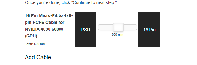

Ich hab für mein Seasonic ein Kabel bei Cablemod geordert. Die bieten auch Custom-Kabel für ASUS Netzteile an. Das hier wäre das passende Kabel:
https://eustore.cablemod.com/

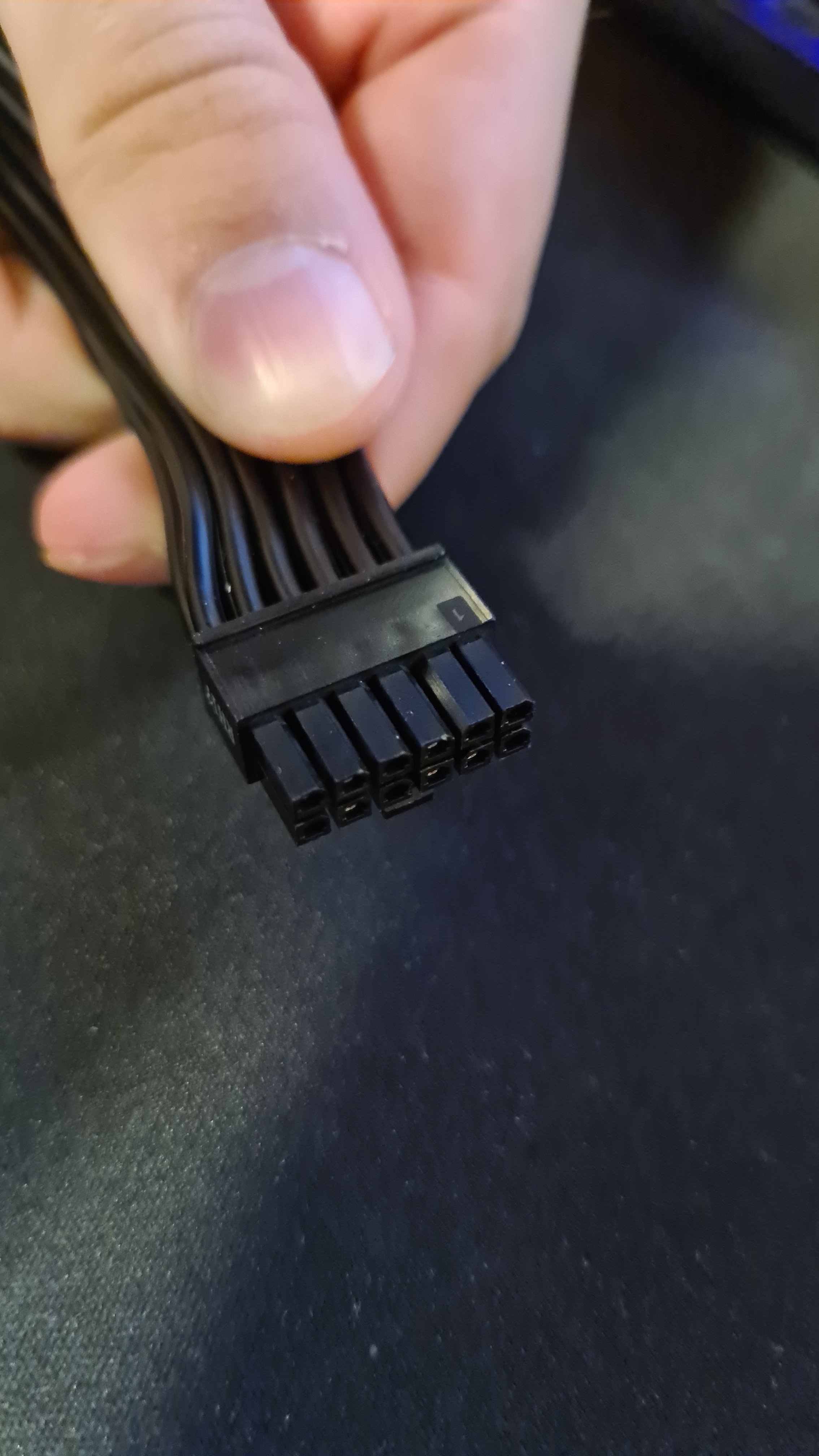

Es ging um das 12-Pin Kabel, das bei den ASUS ROG Netzteilen dabei ist, aber keine Sense Pins hat, das ist auf den Bildern so angeschlossen. Wird da noch ein weiteres Kabel mitgeliefert, das neben den 12 Pins noch die 4 zusätzlichen hat? Das auf dem Bild hat die nämlich nicht und damit dürfte die 4090 eigentlich auch nicht starten, was genau das Verhalten erklären würde, das @PC_Bayer0815 beschreibt.

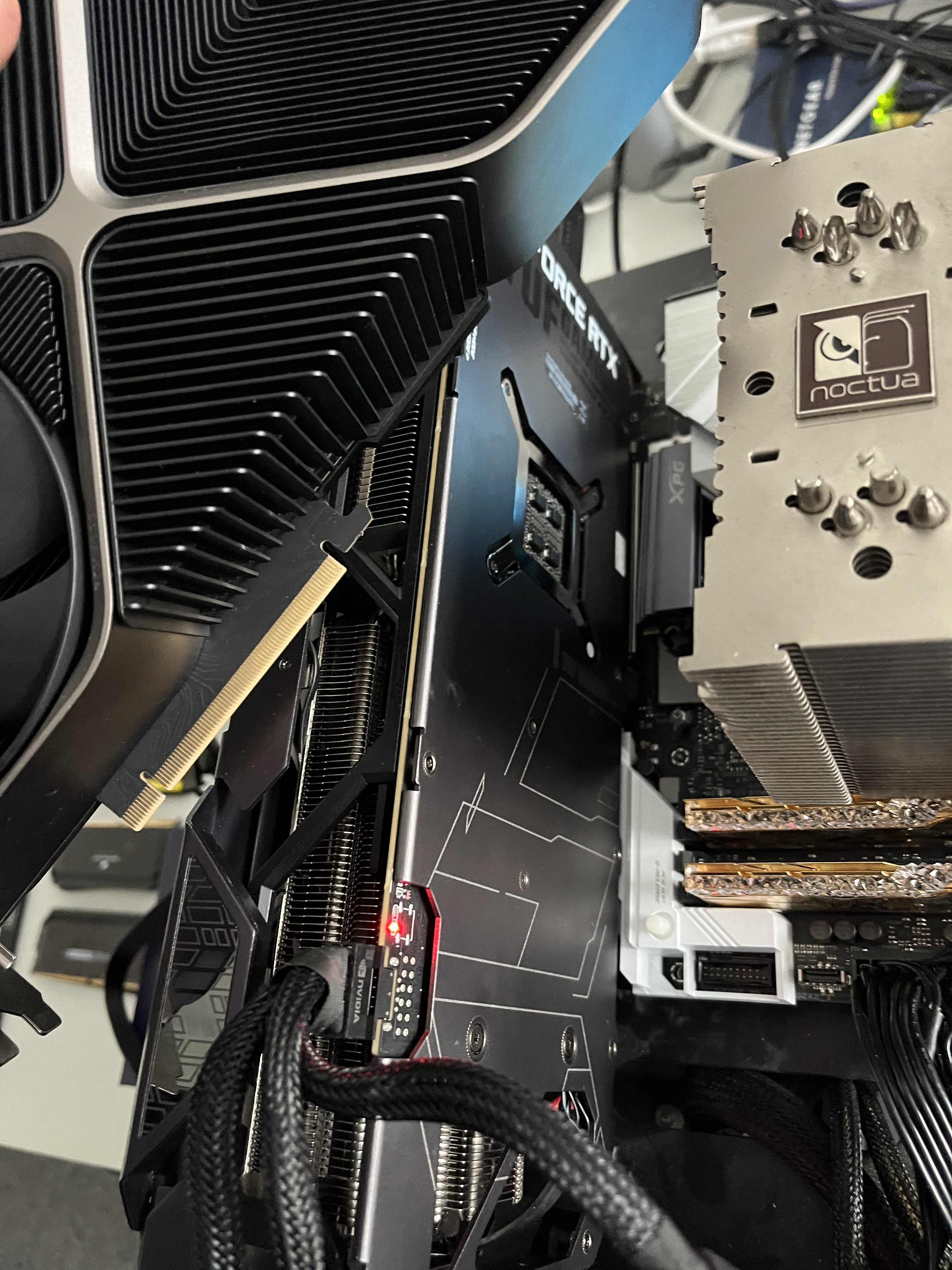

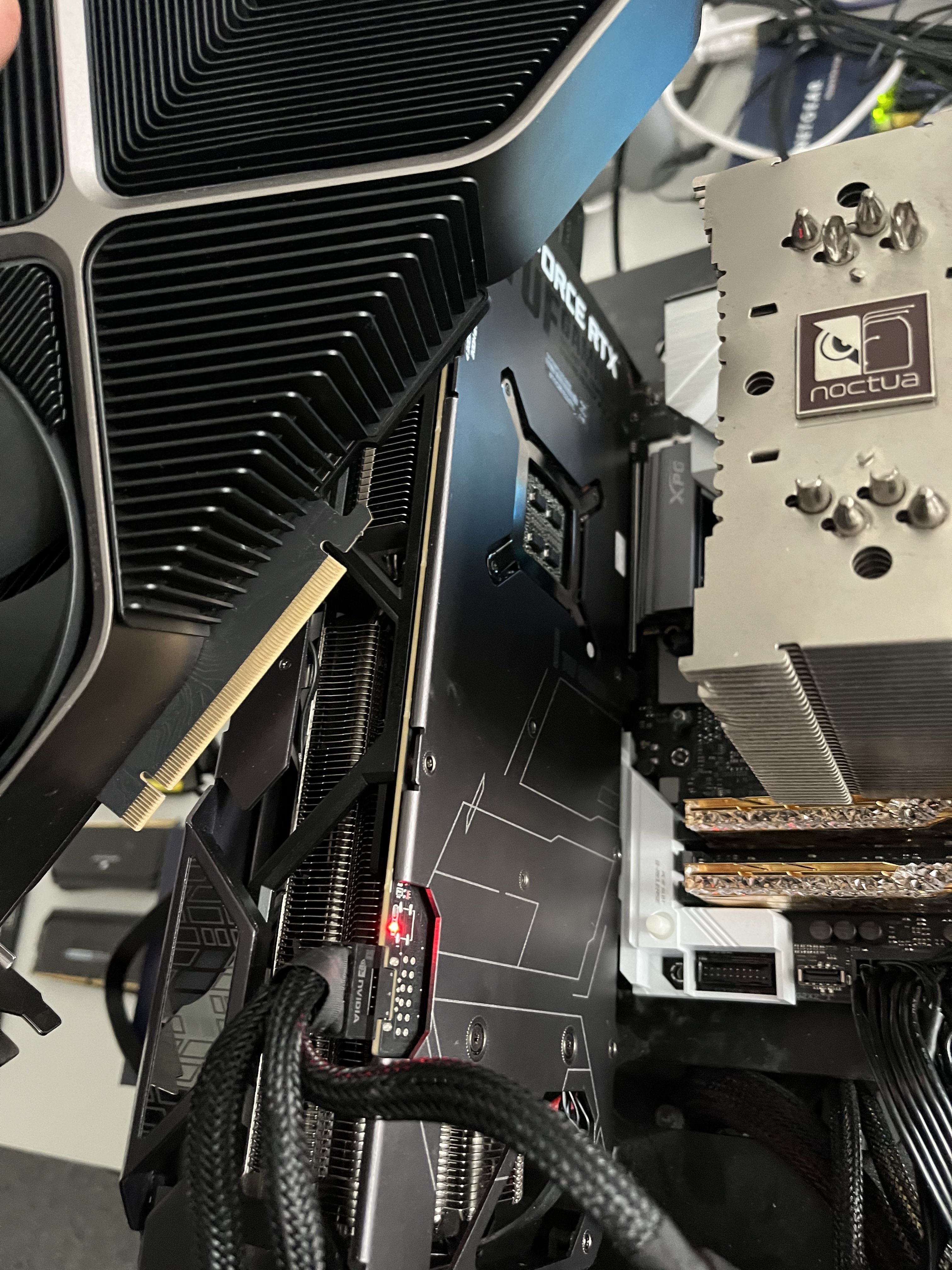

hab genau das gleiche Problem. Vorhin hab ich mein System fertig gebaut und bekomm jetzt nur ein Bild von der igpu. Von meiner Zotac 4090 kein Bild. Sie läuft und leuchtet aber.
System:
I9 13900k
Asus Strix Z790-F
Zotac 4090 Trinity
Kann mir nicht vorstellen das die GPUs von mir und dem Thread Poster defekt sind.
Reaktionen: wickedgonewild, untot und PC_Bayer0815

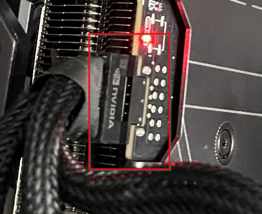

Wenn das an der Grafikkarte so aussieht, wie auf dem Bild oben, dann fehlen die +4 Pins, also die Sense Pins
Ich hab das mal markiert:

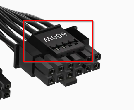

Der Stecker für die Grafikkarte benötigt aber diese 4 zusätzlichen Pins. Das sieht dann so aus, wie bei dem Kabel von Corsair hier:
Der mitgelieferte Adapter hat diese Pins ebenfalls.
Reaktionen: Spoos
Dann ist dieses von Asus hoch angepriesene Kabel einfach das Problem, oder?
Reaktionen: Spoos

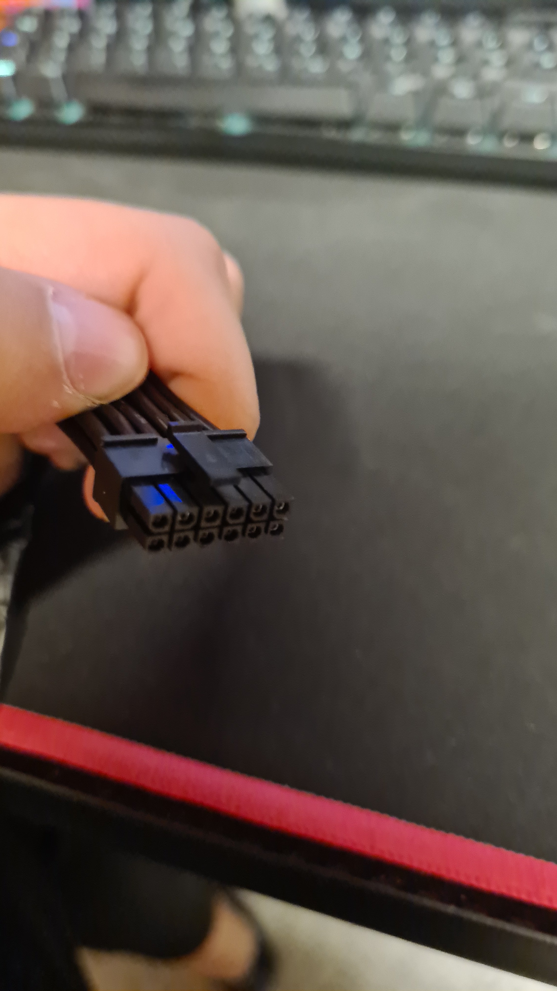

Ich bin der exakt gleichen Lage. Neuer PC Graka schaltet sich nach Boot ab. Dann habe ich das mit dem Kabel hier gesehen. Das mitgelieferte Kabel vom Asus 1200p2 hat diese neue Kabel dabei und den 4 Pin drauf aber dort laufen nur 2 Kabel rein. Ich habe den Adapter jetzt dran und die 4 anderen Seiten in meine PSU gesteckt. Rote error leichte leuchtet jetzt im heruntergefahrenen Zustand. Der blackscreen kommt dennoch. Habe ich was vergessen?
