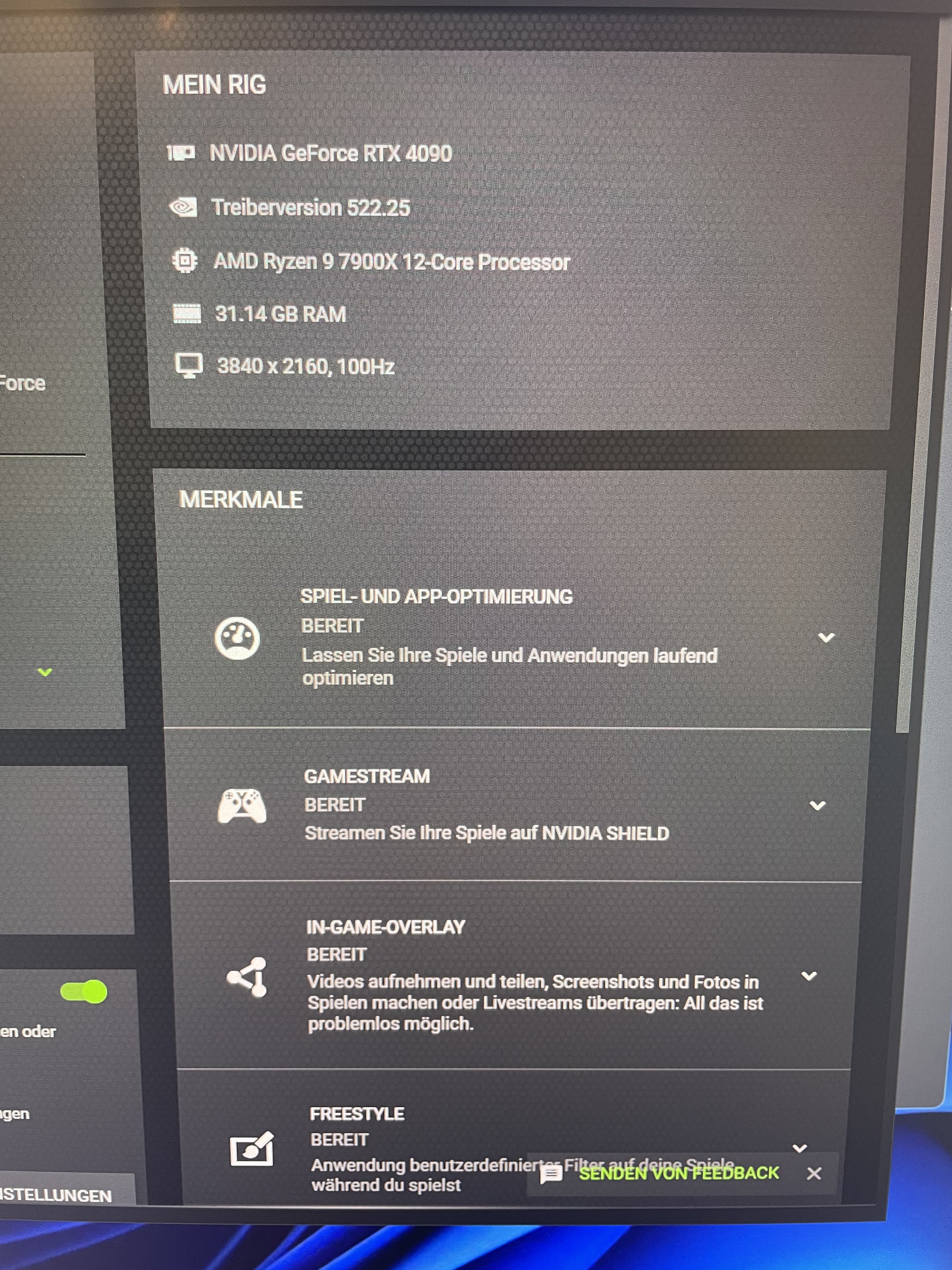

Ein Bild sagt mehr als tausend Worte. Vielen Dank @RayM850 !!!
