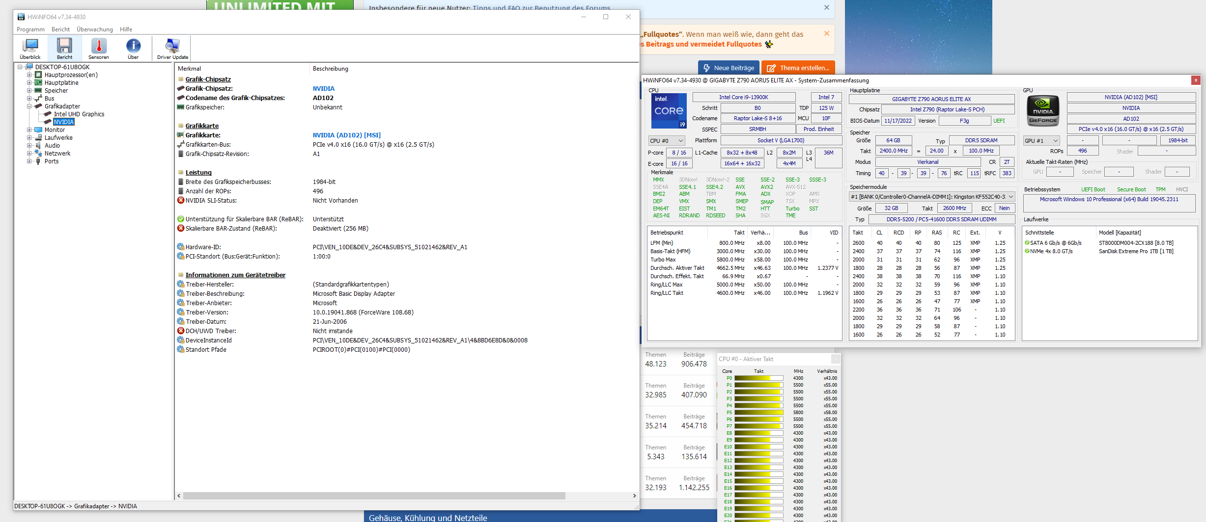

erkannt wird siee aber normallerweise

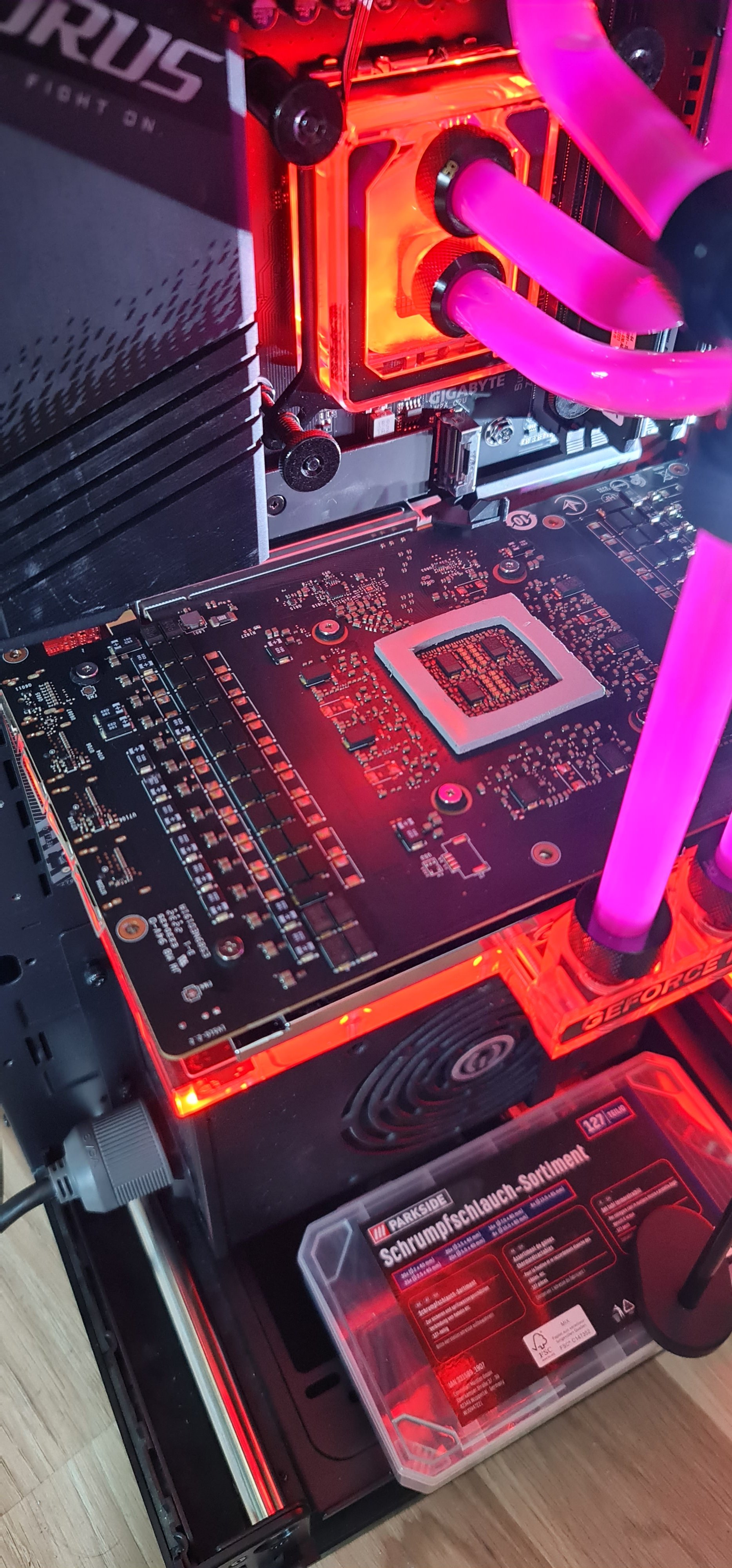

Dachte liegt vielleicht auch am Windows.
Just for Fun einfach mal Windows 11 installiert. aber leider das selbe Problem.
