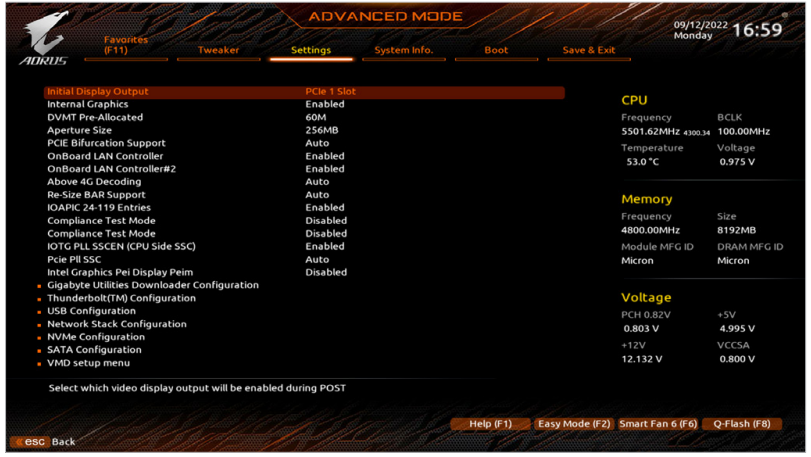

einmal eine ganz dumme Frage, aber mir ist das nicht ganz klar: Bekommst Du beim Hochfahren mit der 4090 auch kein Bild vom BIOS/POST oder nur in Windows nicht?
Dann halte ich ein Treiberproblem eher für sehr unwahrscheinlich. Wenn Du schon kein BIOS angezeigt bekommst, dann ist das kein Treiberthema, da der Treiber erst beim Windowsstart geladen wird.
Anderen PCI-e Slot hast Du schon getestet? "Ausgabepriorität" festgelegt? (bin mir jetzt nicht sicher ob das jedes BIOS hat/macht). Steckverbindungen seitens des Netzteils geprüft?
Da Du beschrieben hast, dass das FW Update für die Karte funktioniert hat (es gab da ja die Herausforderung dass es in einigen Konstellationen keine Ausgabe des Bildes gab), wird die Karte ja vom System erkannt...
Edit: Du kannst hier den entsprechenden Slot auswählen von dem gestartet werden soll...
Reaktionen: Apo

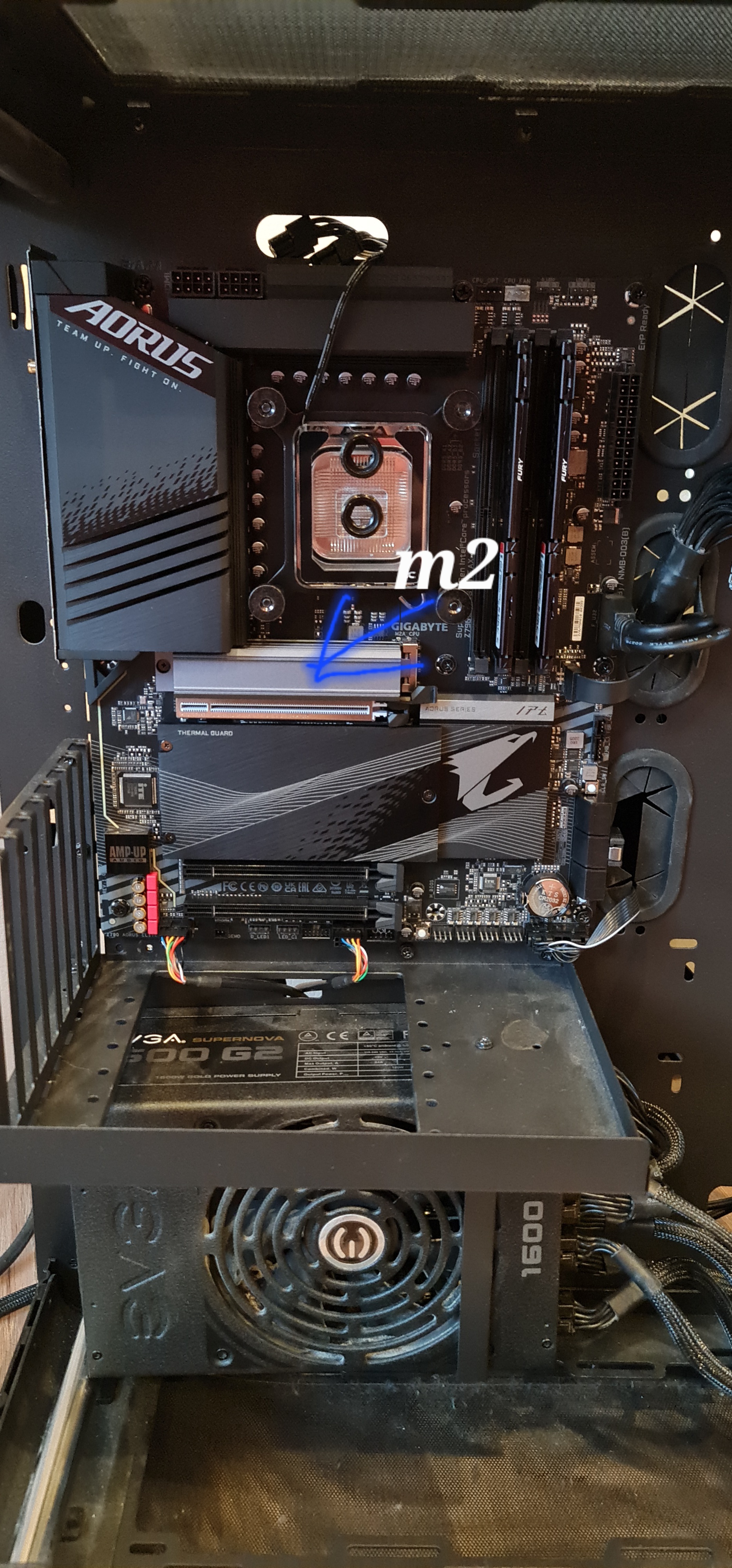

Ja da ist 1 eingestellt. Das einzige was ist, ich habe direkt über den PCI eine m2 angeschlossen. Aber daran sollte es nicht liegen. Oder?

Am besten immer den Slot der in der Nähe der CPU ist, aber ich würde es trotzdem mal testen einfach einen anderen Slot zu verwenden ob Du dann ein Bild bekommst. Solange Du selbst im BIOS kein Bild erhälst hast Du kein Treiberthema.
Wenn der Wasserblock da anstößt und dadurch die Karte nicht korrekt im Slot sitzt schon.
Aber der Kühler auf der M2 sieht nicht hoch genug dafür aus, könnte man aber mal optisch prüfen.
Ich schaue später mal. Wie gesagt die karte an sich geht im anderen PC.
eingebaut hab ich sie ja vertikal.
Mit dem Thermaltake TT Premium Extender das beim p8 Gehäuse dabei war.
