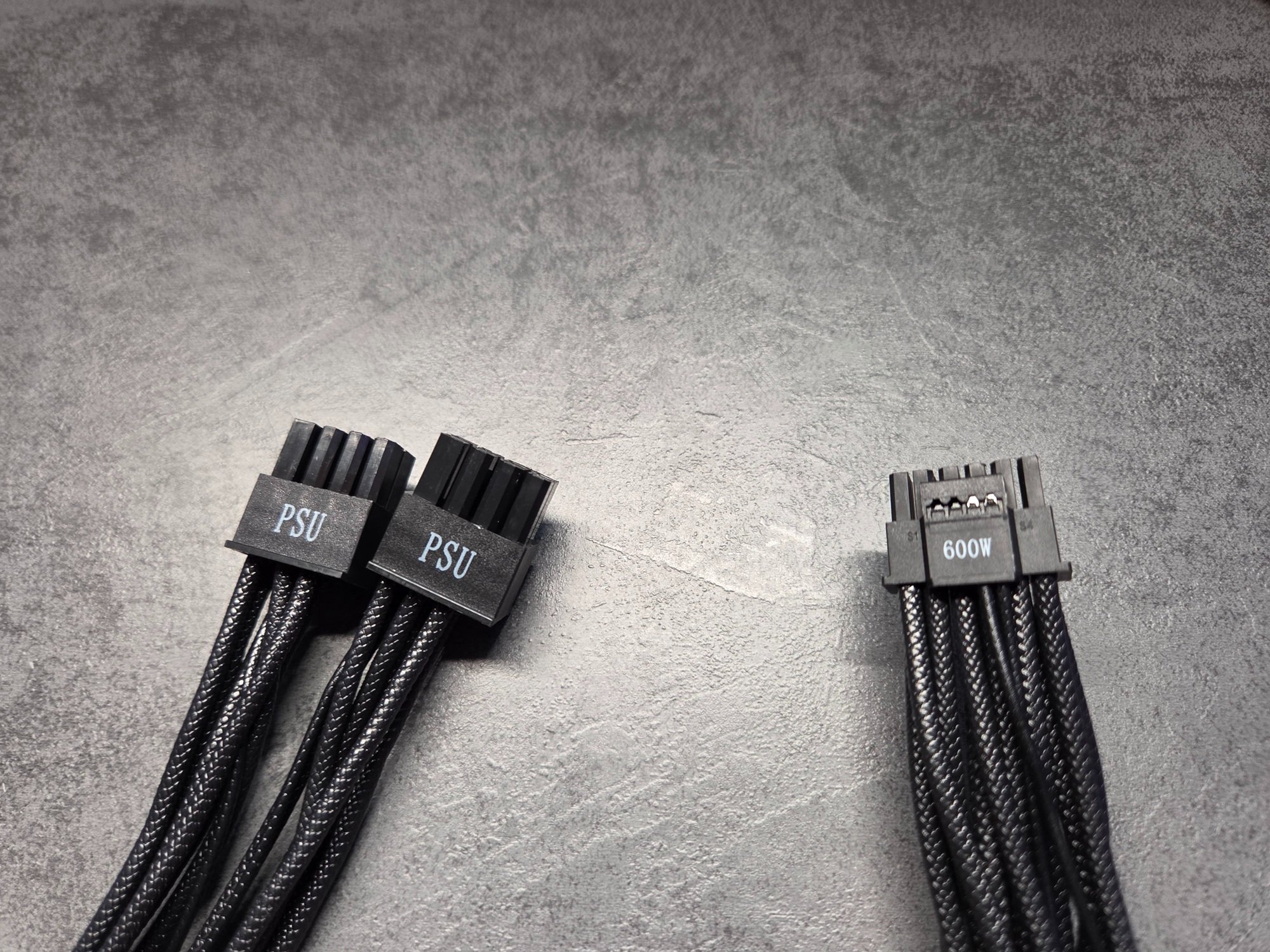

ich möchte eine neue GPU am bereits vorhandenen Netzteil anschließen. Im Anhang ist ein Bild vom Kabel, was beim Netzteil dabei war. Kann ich dieses Kabel verwenden oder sollte ich ein anderes Kabel besorgen? Vielleicht wird ein anderes Netzteil und ein 12V-2x6 Kabel benötigt?

Welchen Grund sollte es geben nicht das Kabel zu nutzen?
Es wurde dafür erfunden.
Reaktionen: woliver23, Sirhaubinger, Azghul0815 und 2 andere
Dieses nutzen. Problem solved.
Auf korrekten Anschluss am Netzteil und an der Grafikkarte achten, gerne auch das Handbuch des Netzteils dazu lesen ("bemühen").

Kommt das Thor nicht schon mit dem entsprechenden Kabel?
Beste Variante ist auf jeden Fall einen nativen PCIe 5.0 / 12VHPWR / 12V 2x6 Anschluss zu verwenden.
Edit (weil nicht richtig gelesen):
Ja, das beim Netzteil mitgelieferte nehmen.

Alles klar. Ich verwende das Kabel was im Bild zu sehen ist. Vielen Dank für die vielen Antworten und für die Links.

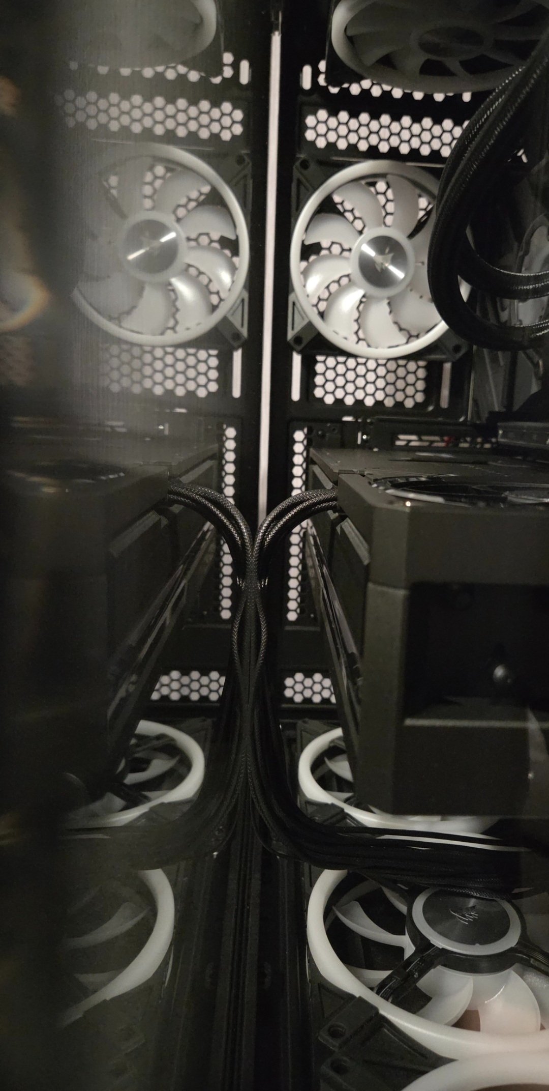

Hallo, ich hoffe ich kann nochmal kurz stören. Die GPU ist angeklemmt und das Kabel drückt gegen die Scheibe. Kann das Kabel so bleiben oder muss ich das wie es momentan ist beheben?
Also, du stellst dich ja an.
Kannst so lassen, da ist nix extrem geknickt
