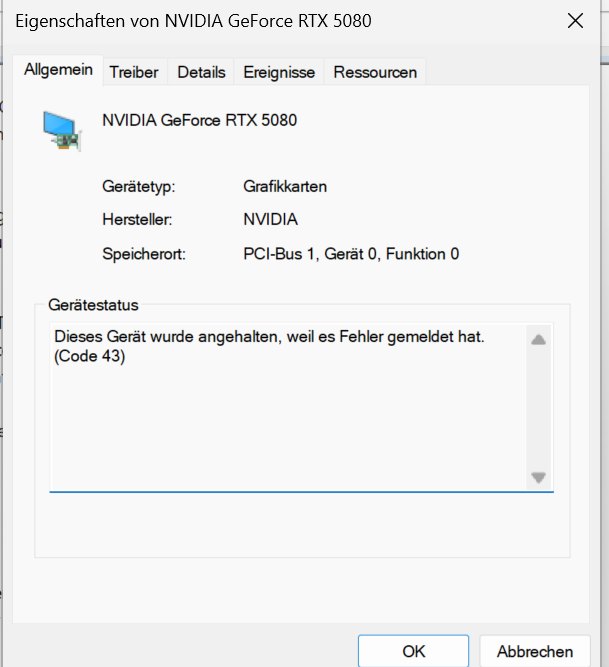

Die Karte wurde getauscht, es war vorher eine Asus 4070Ti verbaut
sus 4070Ti installiert.

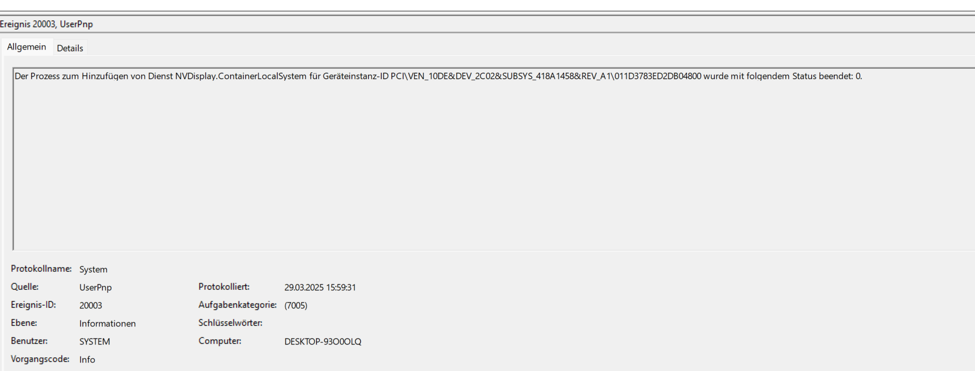

Laut Gerätemanager ist das Gerät angehalten wegen Problemen. Unter Ereignisse steht dass weitere Installationen benötigt werden. Die Ereignisanzeige gibt einen Code 0 zurück.
BIOS ist auf dem Board aktuell. Treiber aktuell, Windows aktuell. Graka Treiber wurden deinstalliert, Rechner neu gestartet, neu installiert. Verkabelung geprüft. Keine Verbesserung bzw. Veränderung.

Creeed schrieb:
Was ich bisher vermieden habe ist der Ausbau des Riserkabels, da ich dafür am Gehäuse ein paar Umbauten machen müsste.
Das kann aber die Ursache sein. Und ist sie vermutlich auch.

Genau das Riserkabel würde ich ausbauen.
Was aber sicherlich der erste Schritt wäre.

Ist bei dem Gehäuse halt ne Heidenarbeit, darum habe ich es vermieden. Werde das jetzt aber tun.
Reaktionen: coxon
riserkabel raus (egal ob arbeit oder nicht, das wird zum problem führen) und dann 1x DDU mit dem nvidia treiber spielen und dann den treiber neu von der nvidia homepage ohne app oder geforce experience laden

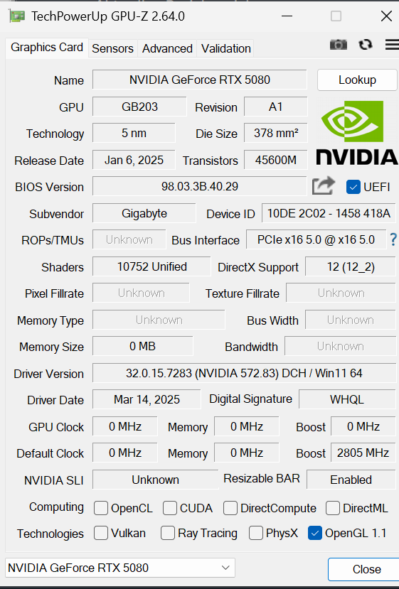

Der GPU-Z Screenshot zeigt keine Daten beim RAM an für die 5080.

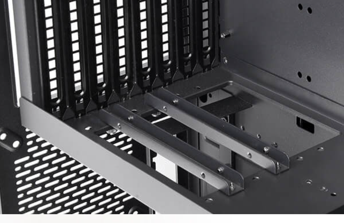

Das Gehäuse (https://geizhals.de/thermaltake-core-p8-tg-ca-1q2-00m1wn-00-a2303764.html) ist aus Mitte 2020.
Das Riser-Kabel wird offiziell höchstens PCIe 4.0 unterstützen. Ich schätze, das wird das Problem sein.
Entweder das Riser-Kabel weglassen und die Grafikkarte ganz normal auf das Mainboard stecken.
Oder ein PCIe 5.0 Riser-Kabel kaufen, z.B.
https://geizhals.de/linkup-ava5-riser-kabel-ag-p5-33ss-010bk-a3401276.html o.ä.
Wobei man da ganz genau gucken muss, ob das überhaupt von der Bauform in das Gehäuse passt.

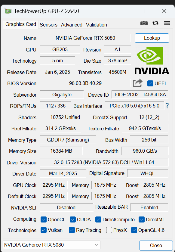

Das Riserkabel ist schon ein anderes als das was mitgeliefert wurde, da war nämlich nur PCIE 3.0 dabei. Für die 4070TI hab ich dann ein 4er gekauft.
Aber es scheint das Kabel gewesen zu sein. Hab jetzt zwar einen Krampf in der Schulter, aber nach DDU läuft jetzt die Installation. Mal sehen wie es danach aussieht.
Ja, das sieht definitiv besser aus. Danke für die Hilfe.

Ich hätte die Karte halt gerne stehend. Im Moment hängt das Gehäuse in ungefähr zwei Meter Höhe an der Wand, darum der Krampf in der Schulter beim Umbau. Stehende Karte empfinde ich als ästhetischer und ist vom Gewicht auf dem Slot wesentlich angenehmer. Zum Glück hab ich die AIO Version, da ist die Karte nicht so schwer.
