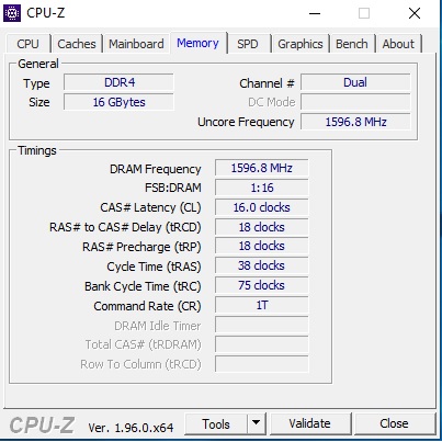

Läuft der Ram im Dual-Channel-Modus mit dem gewünschten Takt? Passende Screenshots von CPU-Z oder HWiNFO (System Summary) könnten helfen.
Der Ram läuft korrekt so wie ich das sehe.

Bitte den Reiter "Memory" abbilden.

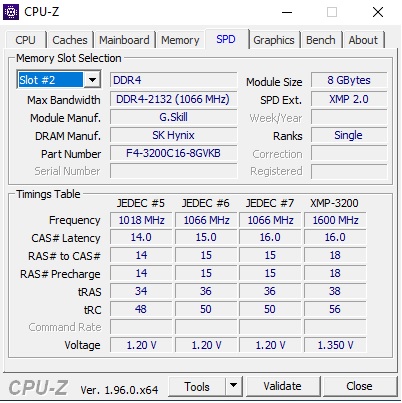

-Legend-Storm- schrieb:
liegen die 3200 auch voll an ?
Damit ist also alles in Ordnung, gemäß Screenshot. (Double Data 1600MHz = DDR4 3200)
