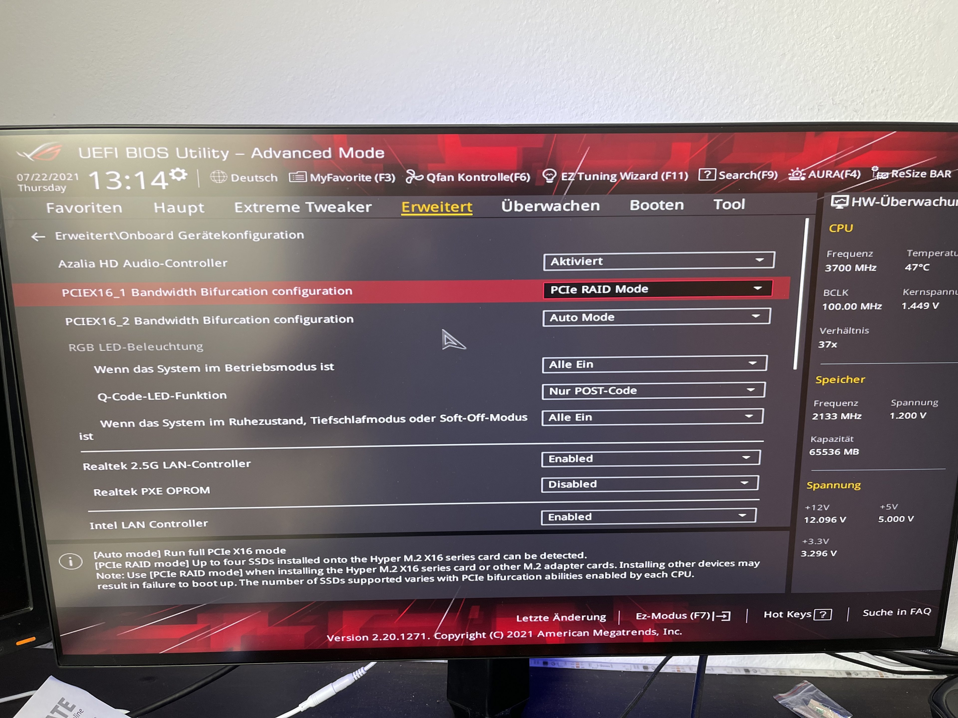

der PCie-Raid Modus ist dafür da die PCIe-Lanes innerhalb des Slots aufzuteilen, z.b. um in einem x16-Slot vier M.2 x4 SSDs zu betreiben. Steckt die Graka in PXIE 16_1 solltest Du den nicht aktivieren, damit die Graka alle 16 Lanes bekommt. Oder hast Du die Graka gar nicht im 1. Slot stecken?
Aber was sagt uns das Bios-Bild? Das Du die alte Graka wieder eingebaut hast, oder das Du die neue zum laufen bekommen hast?

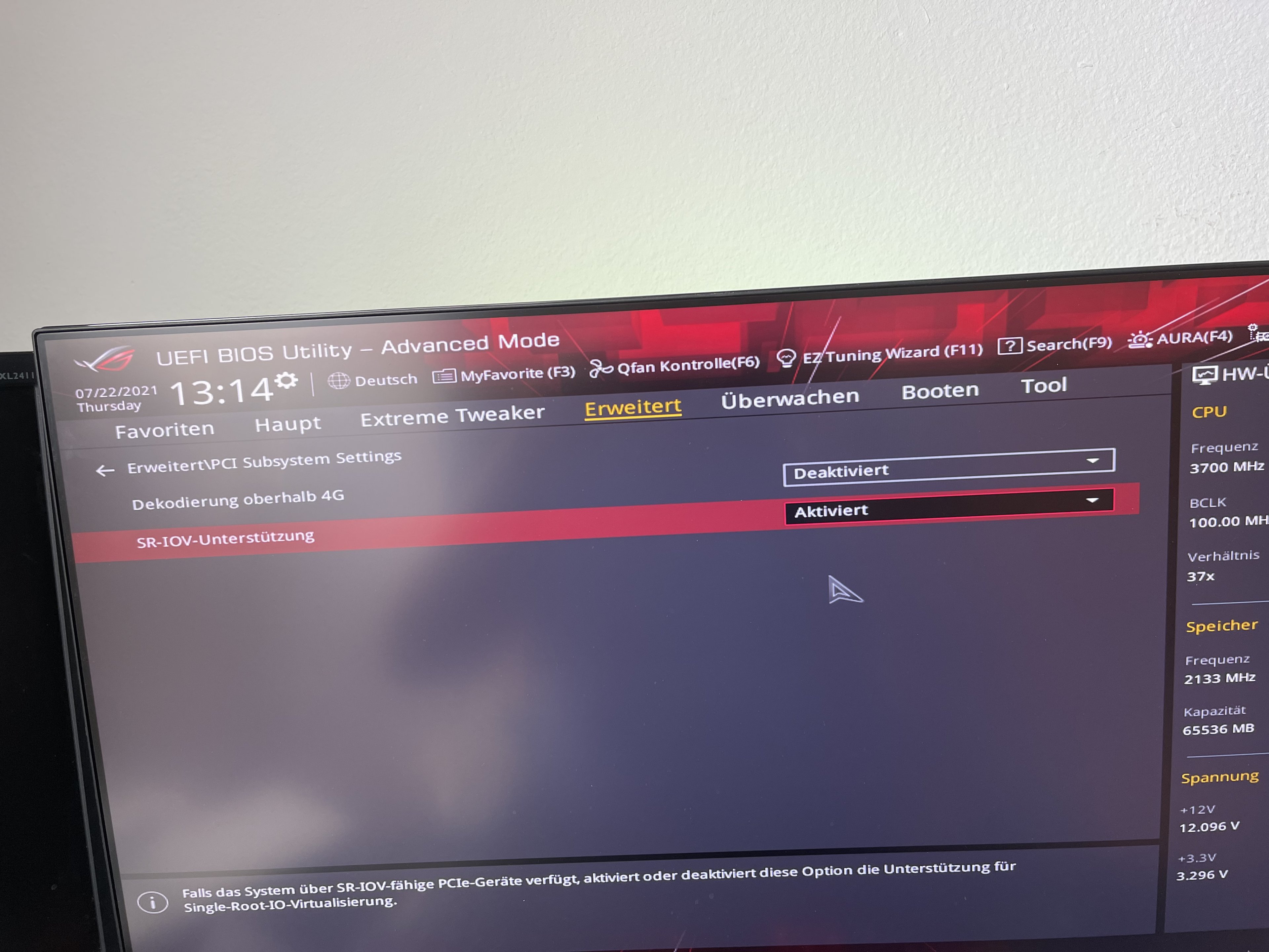

Diese beiden sachen habe ich verändert …. Jetzt komm ich zumindest ins bios menü juhuuu Danke
Doch nun lässt sich windows nicht mehr starten und bekomm stattdessen den black screen :(
Es läuft nun mit der neuen GPU bis zum Bios menü aber leider nicht weiter windows wird nicht gebootet oder gestartet
Ich bekomme nur mit Raid mode ein Bild mit allem anderen bleibt er schwarz somit komm ich ins bios menü wenn ich es ausmache den raidmode ist sofort alles schwarz keine aktionen möglich….
