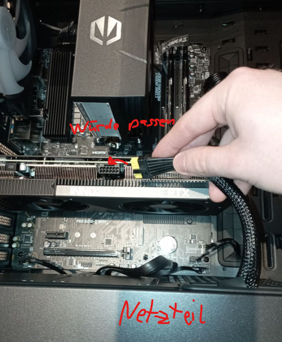

habe mir folgenden PC gekauft:
https://www.dubaro.de/GAMING-PC/Gamer-PC-Ryzen-5-7500F-mit-RTX4070Ti-SUPER-DLSS3::7222.html
Dieser ist nun angekommen und ich muss nur noch die Grafikkarte einbauen. Ich bin selber sehr unerfahren und bin mir nicht sicher, wie ich die Grafikkarte verkabeln soll.
Ich könnte ein Kabel vom Netzteil direkt in die Grafikkarte stecken (so hätte ich es jetzt gemacht).
Bei der Grafikkarte war aber auch ein Kabel dabei. Heißt das, ich muss dieses Kabel verwenden oder ist das einfach nur ein Adapter?
Dann brächte ich noch eines der duzenden Kabel, die beim Netzteil noch dabei waren (wenn überhaupt eins davon passt).
Habe die Grafikkarte nur eingebaut, aber nichts verkabelt.
P.S.: Beachte auch die verschiedenen angepinnten Themen und die Forensuche. Möglicherweise findest du da bereits die Lösung zu deinem Problem.
Direkt ans Netzteil.
Adapter generell meiden, wenn es geht. Der Adapter wäre in dem Falle notwendig, wenn du ein ATX 2.x Netzteil ohne 12VHPWR/16Pin Kabel hast.
Wenn dein Netzteil "nativ" ein solches Kabel hat, würde ich immer das nehmen.
Bei den beiliegenden Kabeln des Netzteils passt keines in die Grafikkarte, und auch keines auf den gelben Stecker.
Das wo du in Bild 2 in der Hand hast passt.

Achso du meintest auch, ich soll den gelben Stecker des Netzteils in die Grafikkarte stecken.
Ja dann mach ich das so, danke für den schnellen Support Leute!

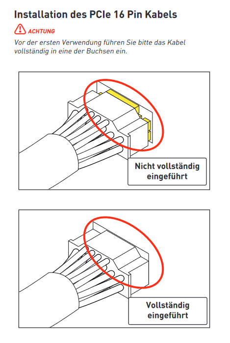

Einer in das Netzteil der andere in die Grafikkarte.
