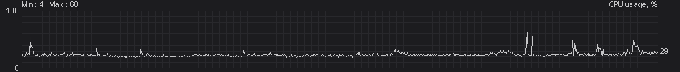

Hohe CPU-Last im Idle, ist der Nvidia Container Bug zurück?
Überprüfe doch einmal mit dem Task Manager, welcher Prozess für die hohe CPU-Last verantwortlich ist.
Hast du den 537.58 einfach drüber installiert, oder zuvor den alten Treiber vollständig entfernt. Würde ich dir empfehlen. Die Option kann man einfach bei der Treiberinstallation ankreuzen/aktivieren.
- Mai 2009
- 1.839

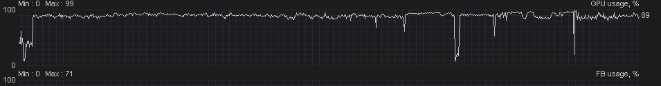

Habe ich jetzt gemacht und werde testen.codengine schrieb:Wie ich schon geschrieben habe: Deaktivier doch bitte mal testweise ReBar und HAGS, falls aktiviert.
Ich mache immer einen clean install. Uninstall mit DDU.Nordbadener schrieb:Hohe CPU-Last im Idle, ist der Nvidia Container Bug zurück?

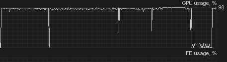

Eben wieder passiert.
Ich bin langsam echt ratlos.
