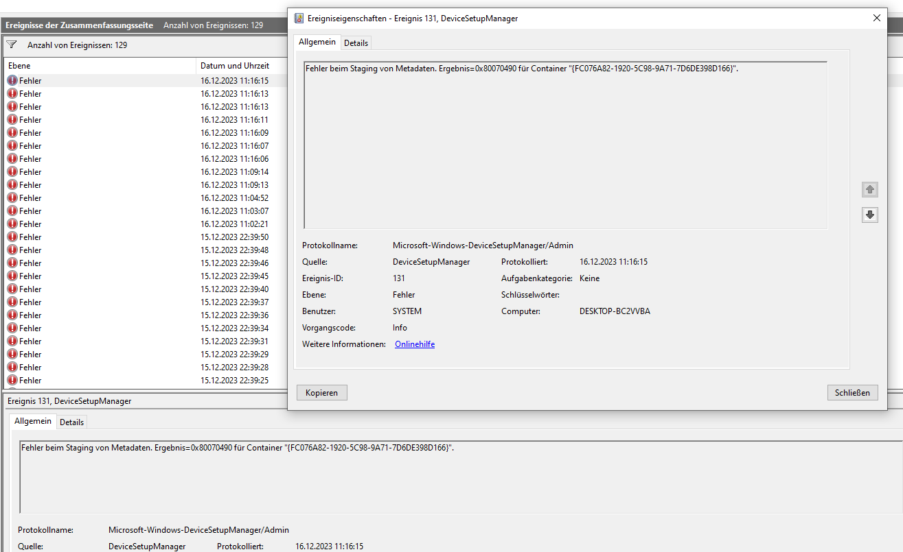

Ereignisanzeige wirft ein paar Fehler raus.
Welche?

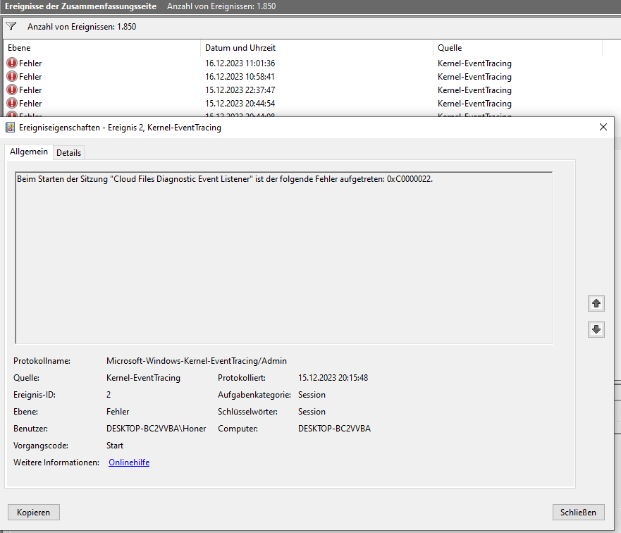

Habe amd chipset Treiber drüber installiert und bekomme nur noch einen Fehler: Cloud files Diagnostic event Listener.
Ich denke, dass das System nun wieder normal läuft, ich aber Upgrade auf win11 empfehlen werde.
