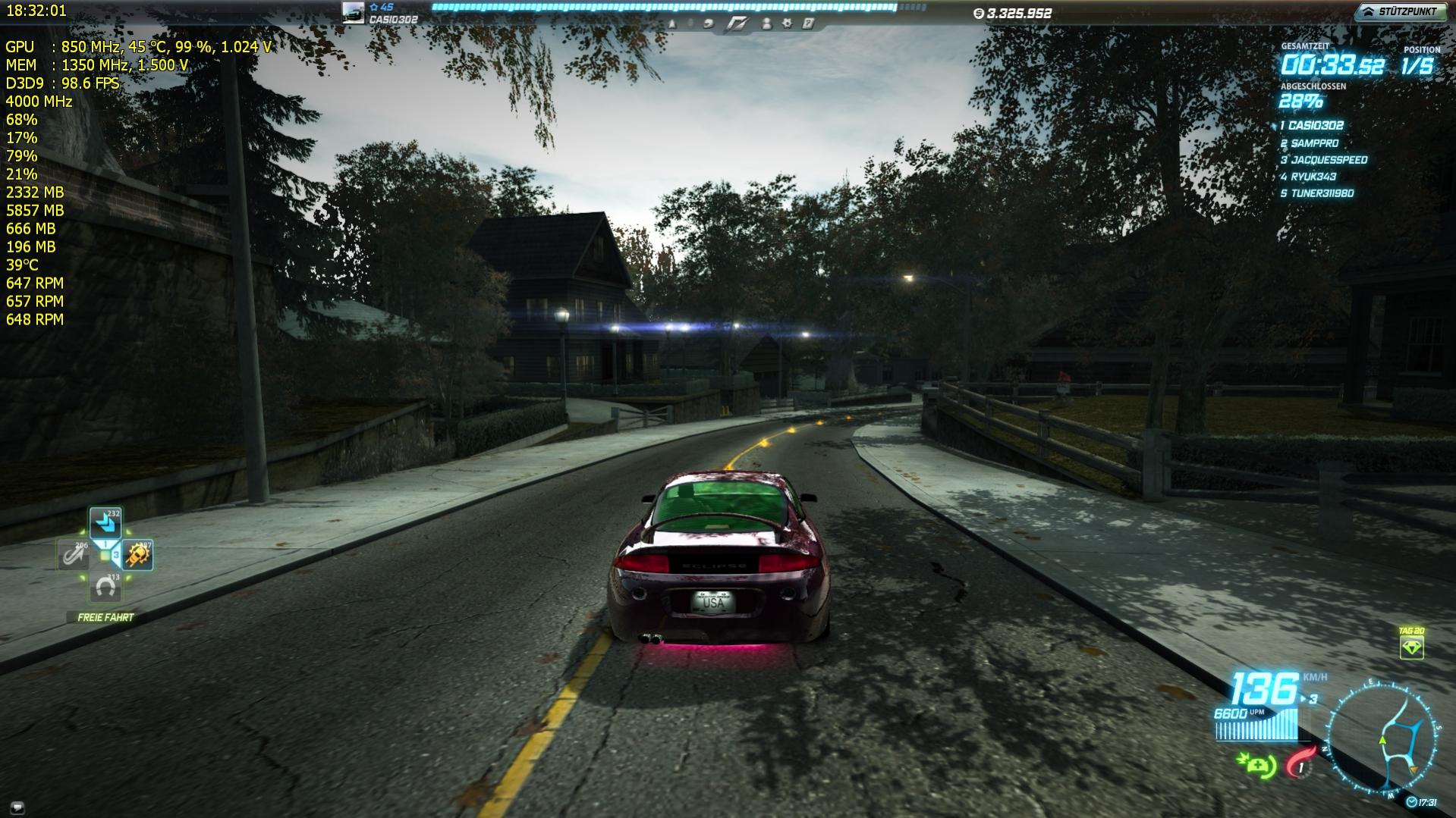

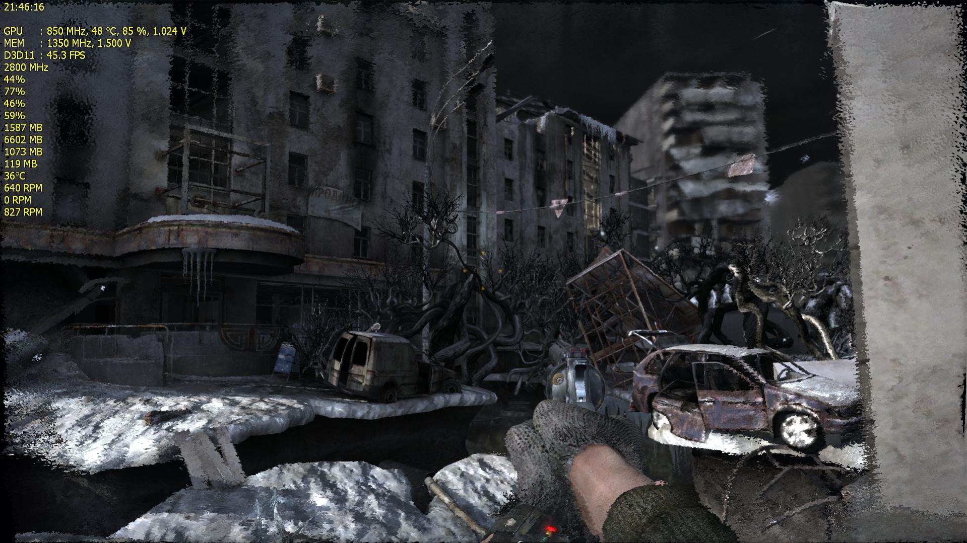

Sind es Onlinspiele?
Wie sehen die Temps aus unter Last?
Blinkt die HDD LED wenns Stockt?
Taktet die CPU und Graka hoch im Spiel?Am besten den Takt im Spiel anzeigen lassen.
Wieviel FPS hast,besonders beim Stocken?
Wie ist beim Stocken die Auslastung der CPU und GPU?
