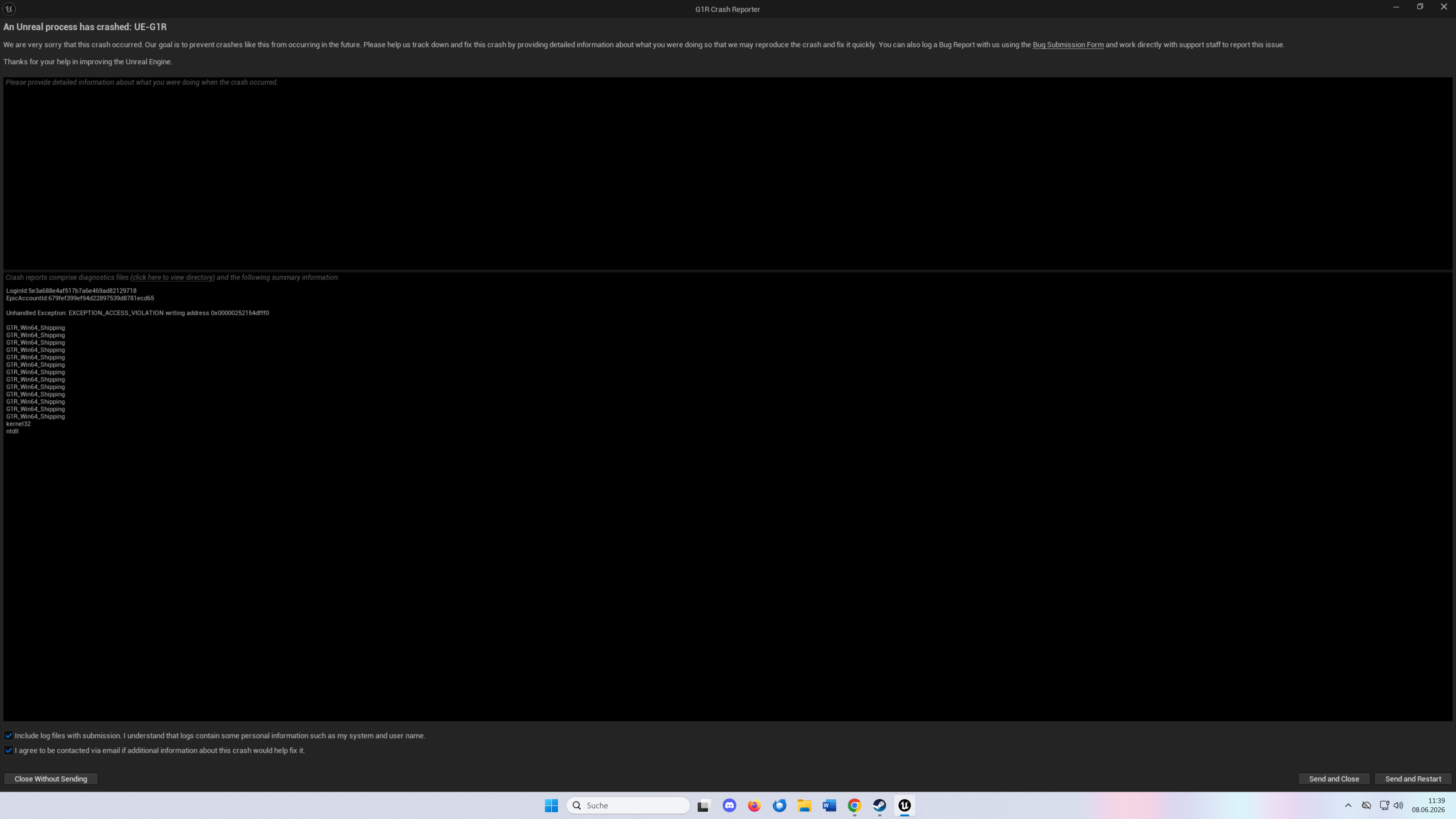

Vorhin ist das Spiel komischerweise mit dieser Meldung abgestürzt.

Von Abstürzen liest man immer wieder mal, der neue Patch soll wohl dagegen wirken.
Bei mir gibt es auch hin und wieder Fehlermeldungen, kurioserweise nur nachdem ich das Spiel beendet habe, Abstürze und dann eine Fehlermeldung hatte ich noch nicht.

Stürzt bei mir auch hin und wieder ab.

Die Fehlermeldung hab ich gestern auch 3-4x bekommen. Kündigt sich bei mir immer an, dass das Bild/das Spiel langsam einfriert. Erst ein Stottern, dann kommt der Freeze. Wenn es dann soweit ist, hilft nur noch ein Taskkill und ein Neustart des Spiels.
